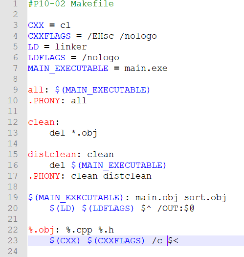

Immer wenn ich make all mache kommt die Meldung:
die %.obj existiert aber warum kann er dies nicht finden??

mach mal einen kompletten Auszug von dem Ordner. aus deinem Screenshot geht nicht hervor, ob es die main.obj nun gibt oder nicht

Welche Quelltext-Dateien gibt es denn überhaupt? Ich rate mal:
  • main.cpp
  • sort.cpp sort.h
Wenn das so ist, dann gibt es kein main.h und das Makefile scheitert. So müßte es gehen:
Makefile:
CXX      = cl
CXXFLAGS = /EHsc /nologo
LD       = link
LDFLAGS  = /nologo
TARGET   = main.exe
HEADERS  = sort.h
OBJS     = main.obj sort.obj
all: $(TARGET)
.PHONY: all
clean:
    del $(OBJS)
distclean:
    del $(TARGET) $(OBJS)
.PHONY:    clean distclean
%.obj:    %.cpp $(HEADERS)
    $(CXX) $(CXXFLAGS) /c $<
$(TARGET): $(OBJS)
    $(LD) $(LDFLAGS) $^ /OUT:$@
Der Unterschied ist vor allem in: %.obj: %.cpp $(HEADERS), aber ich habe noch ein paar andere Fehler rausgeholt.

Ich hab mittlerweile mein Problem lösen können, indem ich einfach folgende Veränderungen gemacht habe:
LD = linker war falsch.
Es müsste LD = link.
Dann hab ich noch eine extra Regel hinzugefügt:
main.obj: %.cpp
Danke für eure Hilfe.

OK, Du hast es "gelöst", aber die obere Zeile ist doppelt gemoppelt, da Du eh schon explizit für main.obj eine "Build-Regel" anführst -- und eigentlich auch schon weisst, dass main.obj nur von main.cpp kommen kann. %.cpp ist also "verwirrend". Da Du wahrscheinlich auch die Funktionen aus sort.cpp irgendwie in main.cpp verwenden willst, würde diese Abhängigkeitsregel in der Build-Regel für main.obj (zu sort.h) dort fehlen.
