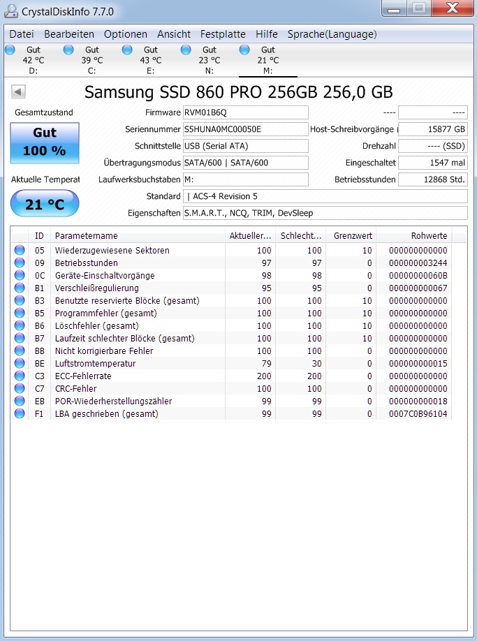

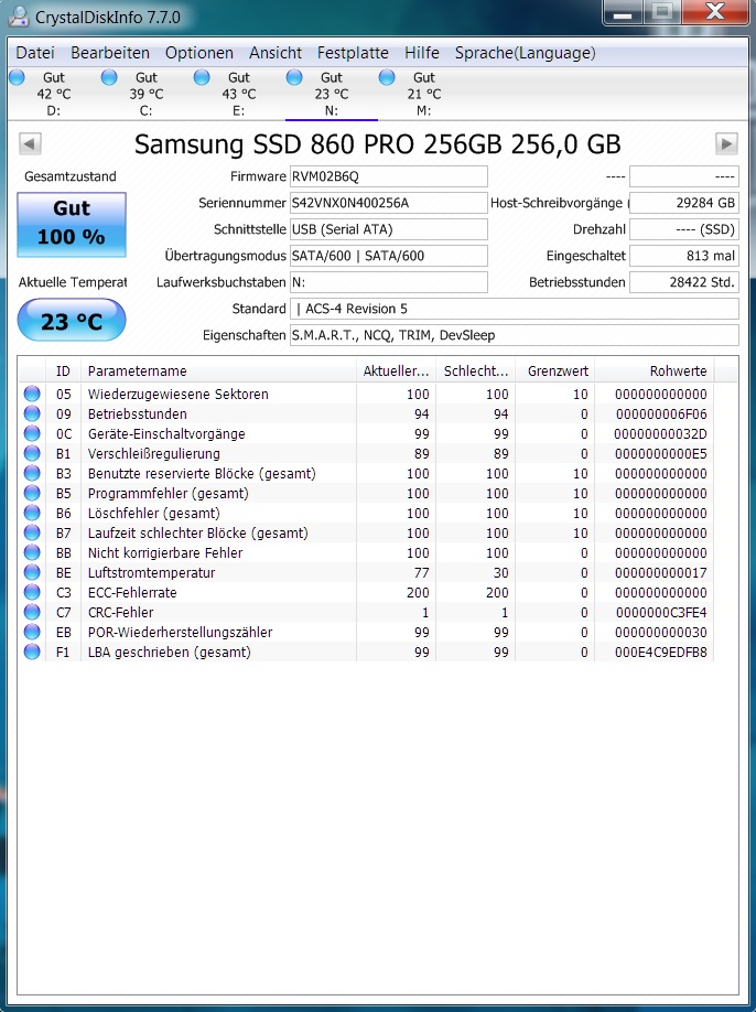

Ich hab hier zwei Samsung 860 Pro SATA SSDs, die sind bzw. waren auf 94% und 87% Haltbarkeit.
Hab die leergemacht und dann mit diskpart clean all nochmal bereinigt, Partitionen gelöscht und neue Partition erstellt, jeweils 1 Partition pro SSD.
ABER was jetzt seltsam ist, Crystal Disk zeigt bei der Haltbarkeit bei beiden SSDs jetzt 100% an?!?
Die müsste doch eigentlich nachwievor bei 94% bzw. 87% sein ?
Ist das ein Anzeigebug ?
Reaktionen: KEV24in_Janßen
Schieb mal einen vollständigen Screenshot (mit allen Attributen!) hier rein...

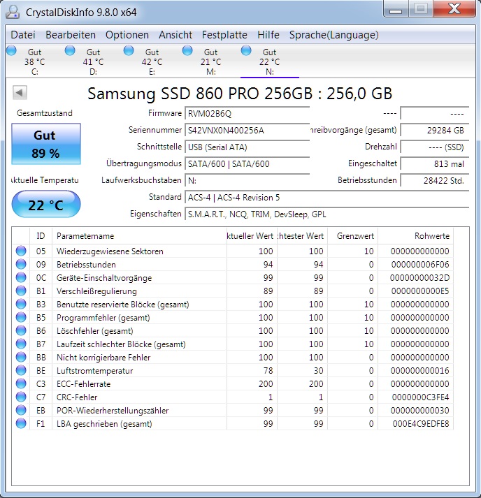

Aha, ich habe das Problem glaub entdeckt. CrystalDisk Info war veraltet. Mit aktueller Version zeigt es richtig an.
Aber schon interessant dass ältere Versionen falsche Anzeigen liefern.
Der CRC Fehlerwert bei der einen SSD scheint aber auch irgendwie falsch ausgelesen zu werden

Das sind nicht Bugs im klassischen Sinne. ATA Smart ist, was die Bedeutung der einzelnen Smart Attribute angeht, halt Null standardisiert. Daher muss CDI regelmäßig aktualisiert werden, wenn irgendwie bekannt wird, wie die Smart Attribute bei einem SSD Modell verwendet werden.
CDI hat auch die Möglichkeit Einträge als unbekanntes Attribut anzuzeigen, aber davon wird viel zu wenig gebraucht gemacht. Macht es nur bei IDs, die komplett unbekannt sind. Würde persönlich bevorzugen, dass bei allen zu machen, die es nicht kennt, statt stillschweigend wahrscheinliche Bedeutungen anzunehmen.
die eine SSD mit den Fehlern auf C7 hat oder hatte ein Kommunikationsproblem, oft ausgelöst vom SATA-Kabel. Kabel prüfen auf beiden Seiten und wenn der Wert weiter steigt das kabel tauschen.
