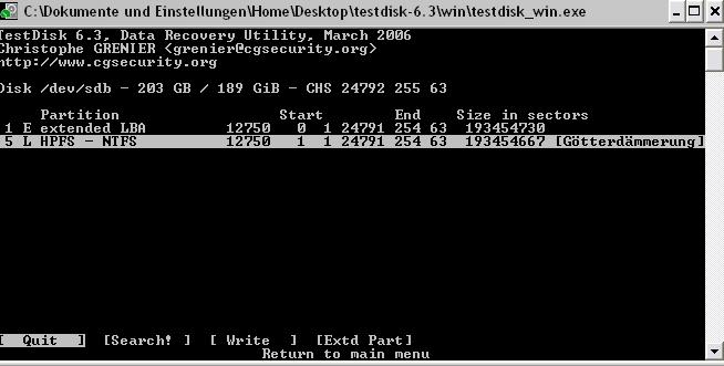

So..
Hab obige Schritte befolgt und SP1 nochmal drübergezogen..
Testdisk erkennt jetzt die volle Größe. :daumen:
Die Screenshots der Analyse sind im Anhang.

AW: Mal wieder ne verschollene Platte...
Bevor du bei msconfig alles wieder aktivierst mache lieber mal die Sache mit Testdisk fertig.
Dann kannst du einfach alles wieder aktivieren.
Passe aber auf das du keine Seiten mit Viren ansurfst
Bei dir wird im Moment nur die zweite Partition erkannt.
Nach der tiefern Suche werden zwar 3 Partitionen erkannt, zwei haben aber eine verkehrte Geometrie.
Da du bereits schon nach der tieferen Suche mit Enter bestätigt hast, ist die tiefere Suche bereits nicht mehr verfügbar.
Brauchst du auch nicht da die zweite Partition bereits nach Analyse und Proceed bestätigen richtig erkannt wurde.

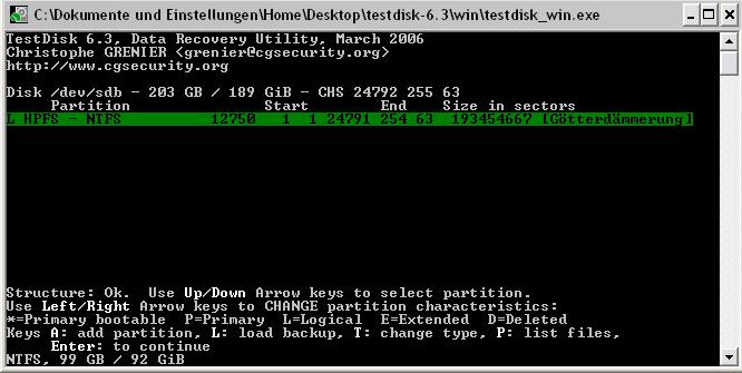

Ist dieser Screen;
https://www.computerbase.de/forum/attachments/analyse2-jpg.48393/
Drücke da mal p ob du deine Daten siehst oder eine Fehlermeldung.
Zurück kommst du wenn du q drückst.
Bestätige dann einfach mit Enter.
Gehe auf [Write].
Bestätige dort mit Enter, y und Ok.
Das Dateisystem wird angezeigt. Keine Fehlermeldung.

Doofe Frage: Auf welches Element? Auf die gefundene Partition [Götterdämmerung] oder auf den "unklaren" Rest? ( Screenshot ) *Nixkaputtmachenwill* :hammer_alt:
Die noch fehlende erste Partition war primäre Partition NTFS.
An diesem Screen speicherst du immer die gesamte Struktur.
Gehe daher wie beschrieben einfach auf Write und achte bei Neustart auf chkdsk.
