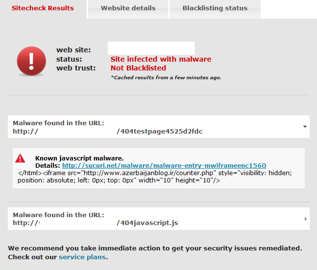

hallo,
habe kürzlich alle meine webseiten (liegena alle auf demselben server) via sitecheck.sucuri.net auf malware prüfen lassen und bekam ein recht erschreckendes ergebnis:
bei allen webseiten wird diese meldung angezeigt. die angegebene codezeile konnte ich in einer index.html datei finden und entfernen, ansonsten bin ich leider erfolglos geblieben.
die webseiten befinden sich alle auf demselben server und basierne auf unterschiedlichen cms systemen. von 20 sind 17 infiziert .... was kann ich tun?
die 404 seiten existieren übrigens nicht :(
Hi,
also eine Malware direkt lässt sich hier nicht erkennen, lediglich ein iframe der total aus der mode ist ;)
ein iframe ist ein eingebetteter frame in einer webseite das heisst in diesem bereich kann einen beliebige url geladen werden.
So bindet man z.b. einen teil einer anderen webseite in die eigene ein, macht man aber so eigentlich schon seit jahren nicht mehr.
Dieser iframe hat als quelle allerdings ein php script. Sieht nach einem Counter aus der die besuche zählt aber nicht anzeigt (attribut hidden).
Ich sehe keinen Schädling, welcher Code aber tatsächlich hinter diesem php script steckt kann ich dir natürlich nicht sagen.
Wenn ich raten müsste würde ich sagen die seite ist was den teil angeht harmlos, und dein virenscanner warnt halt lediglich vor dem iframe tag in html quelltexten (vermute ich). die größe des iframes mit 10x10 pixeln ist auch sehr klein (geht aber durchaus auch mit 1x1 :D).

es handelt sich dabei um das cms cantao in version 2.9.
die malware scheint aber schon zu existieren, denn ich habe bereits mehrere rückmeldungen, dass auf besucher-rechnern virenscanner anschlagen oder sogar ein javascript ausgeführt wird, welches den bildschirm einfriert ...

das merkwürdige ist, dass die malware auch auf reinen html-seiten angezeigt wird
das ist Malware, der iFrame soll dann die eigentliche Malware ziehen. Überprüfe doch mal die Seite wenn du den iFrame entfernst. Ich würde mein FTP Passwort ändern, ein bot zieht die php, htm, html ... Seiten, fügt den iFrame dazu, und lädt sie wieder hoch...

http://labs.sucuri.net/db/malware/malware-entry-mwiframeenc1560
Vermutlich irgendeine nette Schweinerei hinter der counter.php die irgendeine java oder flash lücke ausnutzen möchte.

Tippe auf ein kompromittiertes System das die FTP Zugangsdaten in Klartext gespeichert hat. (FileZilla)
Seiten sofort offline nehmen.
Beim Provider nach FTP Logs fragen und auf fremde Zugriffe untersuchen, FTP Passwort ändern.
Sich überlgen wer alles die FTP Zugangsdaten hat und auf welchen Rechnern diese möglicherweise gespeichert sind. Diese Rechner überprüfen.
Alle Seiten auf diesen iframe kram untersuchen.
