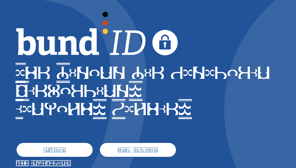

Auf diversen Internetseiten wird die Schrift nur als kryptische Symbole dargestellt. ich hatte dieses Problem zuerst im Firefox, bin dann auf Opera gewechselt, und hier besteht das Problem ebenfalls.
Es ist das gleiche Problem wie in diesem Thread, der scheint aber tot zu sein (?)
https://www.computerbase.de/forum/t...en-in-unlesbarer-schrift-dargestellt.2139375/
Das Problem besteht ebenfalls im Inkognito-Mode, mit diversen Tools habe ich schon auf Schadsoftware geprüft, mein System ist angeblich total sauber. Auch die Schriftsätze habe ich mittlerweile sogar komplett einmal erneuert.
Ich kann leider nicht mehr ausmachen, ob ich zu dem Zeitpunkt als das Problem aufgetreten ist, irgendwas spezielles installiert habe oder so, wüsste aber auch nicht was es hätte sein können. Das Problem besteht seit mittlerweile über 2 Monaten.
Ich nutze Windows11.
Anbei ein Bild wie Bund.id bei mir dargstellt wird
Und wie genau hast Du das gemacht? Sieht eben ganz so aus, Du hast irgendwelche Zeichensätze, die von den Seiten benutzt werden, mit anderen ersetzt. So was.
Verlinke mal eine der Seiten hier, die das so anzeigen bei Dir.

Die Webseite nutzt IBM Plex Sans. Lädt den aber selbst nach. Irgendwas im Browser oder in Windows hast Du arg verbogen.

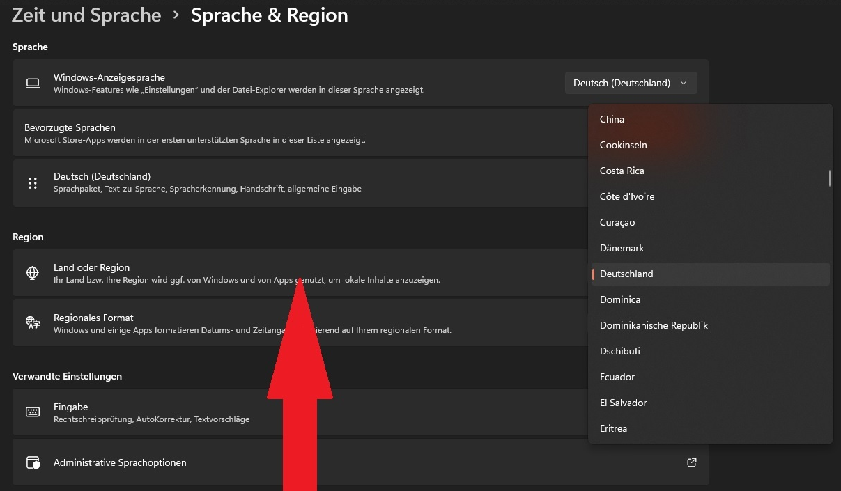

Stimmt den zusätzlich zur Sprache auch die Region in Windows?
Hi, jau das steht auf Deutsch
