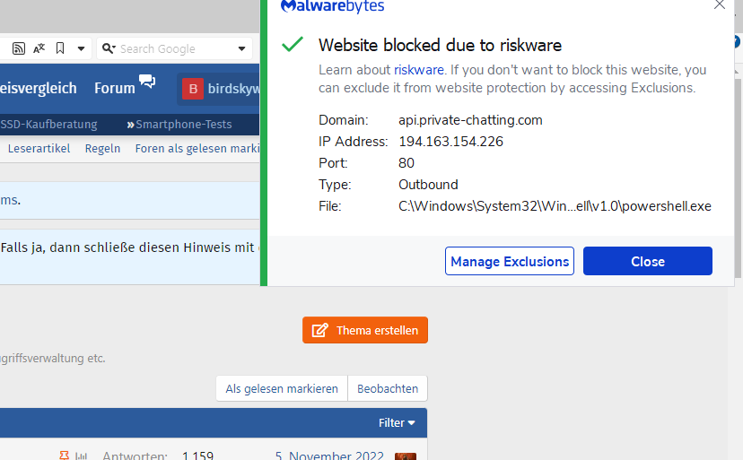

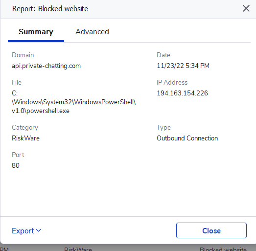

ich habe einen Scan gemacht und dabei wurde ein Bitcoin Stealer gefunden. Nun verhindert es aber auch immer noch den Aufruf einer Website. Hat jemand eine Ahnung was das ist? Diese Meldung kommt unabhängig davon ob ein Browser geöffnet ist im Minutentakt wieder. Ich werde eh neu instalieren aber eine Woche muss es noch so gehen:

Da wird ein Powershellscript aufgerufen.

Offensichtlich ruft ein Programm via Powershell die URL auf.
