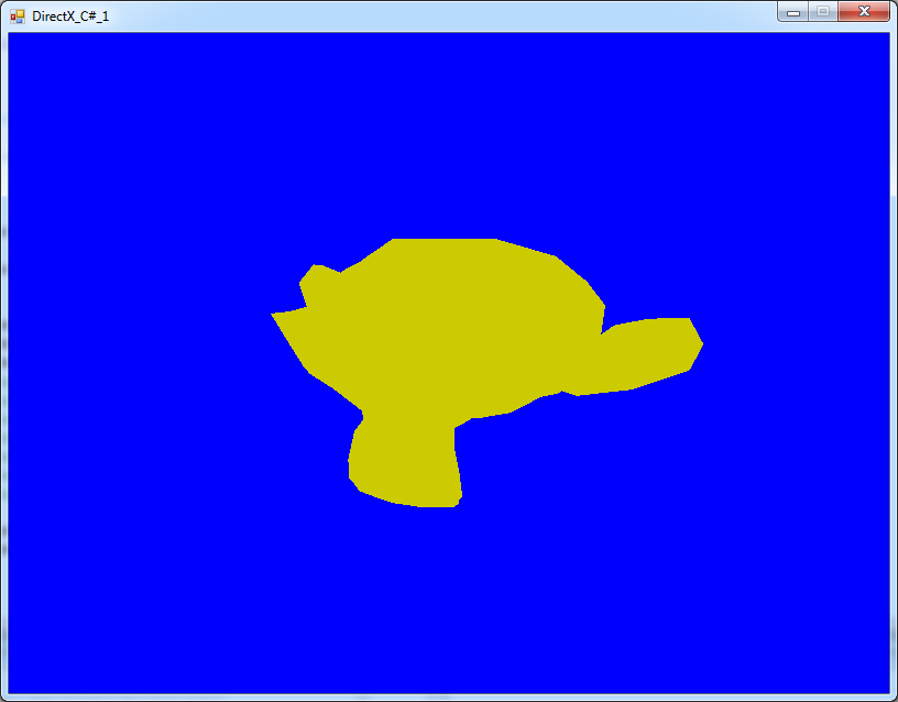

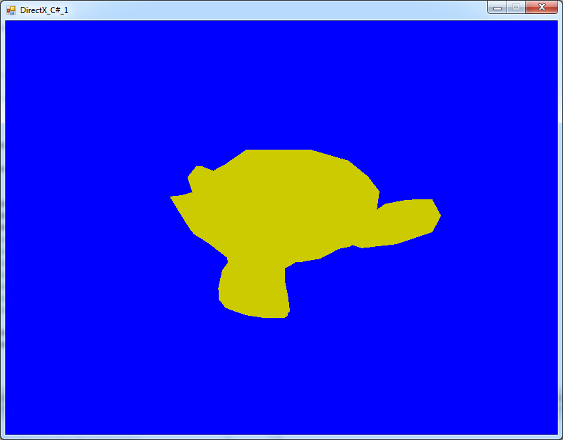

Hi,
ich hab ein problem mit c# und directX.
also, ich hab mit blender ein .x file (directX mesh) erzeugt (funktioniert in dx-viewer). diese file würde ich gerne einlesen. das funktioniert auch noch.
das materialeinlesen scheint nach dem debugger auch zu funktionieren.
wenn ich jetzt dem device das material des meshs übergebe, dann stehen auch die meshdaten richtig im device drin.
aber trotzdem bleibt das mesh weiß (lichquelle stimmt, sonst wäre es schwarz). ich hab keine ahnung warum. weiß einer von euch woran das liegen könnte?
Hiermit lese ich das mesh ein:
Code:
mesh = Mesh.FromFile("test1.x", MeshFlags.Managed, m_Device, out apt, out hmaterial);
                if ((mesh.VertexFormat & VertexFormats.Normal) != VertexFormats.Normal)
                    Mesh temp = mesh.Clone(mesh.Options.Value, apt ,m_Device);
                    mesh.Dispose();
                    mesh = temp;
               // mesh.GenerateAdjacency(0.001f, );
                this.mesh.OptimizeInPlace(MeshFlags.OptimizeAttributeSort, apt);
                apt.Dispose();
                this.material = new Material[mesh.NumberAttributes];
                this.texture = new Texture[mesh.NumberAttributes];
                for (int i = 0; i < mesh.NumberAttributes; i++)
                    this.material[i] = hmaterial[i].Material3D;
                    this.material[i].AmbientColor = material[i].DiffuseColor;
                    if (this.hmaterial[i].TextureFilename != null && this.hmaterial[i].TextureFilename.Length > 0)
                        this.texture[i] = TextureLoader.FromFile(m_Device, this.hmaterial[i].TextureFilename);
                    else
                        this.texture[i] = null;
und das ist meine draw- funktion:
Code:
 m_Device.Clear(ClearFlags.Target, Color.Blue, 0.0f, 0);
            //RenderMode
            m_Device.RenderState.FillMode = FillMode.Solid;
            m_Device.RenderState.CullMode = Cull.CounterClockwise;
            m_Device.BeginScene();
            m_Device.VertexFormat = mesh.VertexFormat;
                m_Device.Material = material[i];
                m_Device.SetTexture(0, texture[i]);
                mesh.DrawSubset(i);
            m_Device.EndScene();
            m_Device.Present();
ich hab mal dar komplette c# project angehängt (vs 2010)...

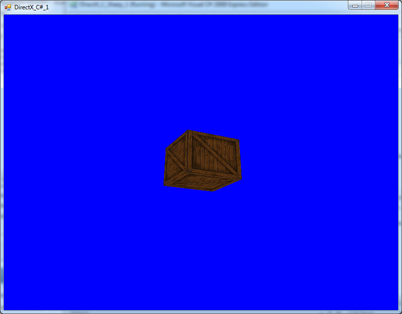

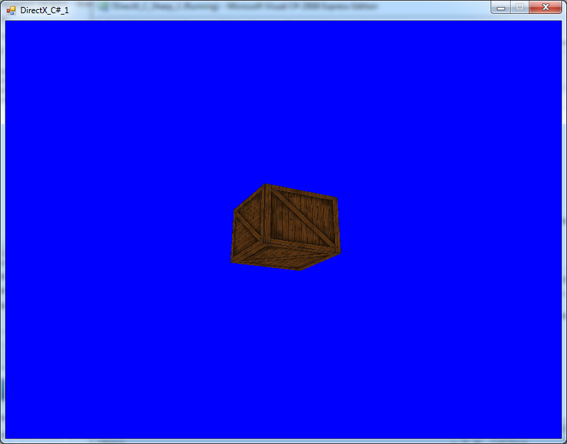

Es liegt an deinem *.x File - da du die Datei als ASCII Exportiert hast, kannst du diese einfach in einem Editor ansehen. Dort gibt es beim Material keinen Eintrag für die Textur. Ich hab mal schnell ein *.x File aus alten Tagen ausgegraben und an dein Programm übergeben und siehe da, es funktioniert:
Hi, danke für deine Antwort...
hast du das mit meinem programm geöffnet?
da sind jetzt texturen drauf, ich hatte in meinem x-file keine texturen, sondern nur ne farbe (bzw. Material)...
macht das einen unterschied?
wie muss ich denn das x-flie aus blender exportieren, damit es korrekt eingelesen wird (mit / ohne Texture)?
kannst du mir dein x-File mal anhängen?
was mich jetzt noch wundert, mit dem directX-Viewer kann ich das x-file korrekt öffnen...

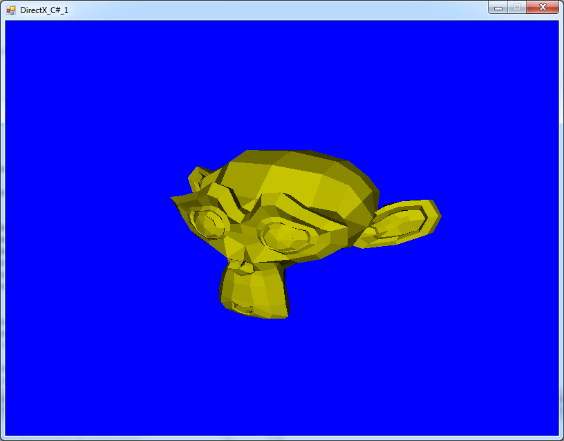

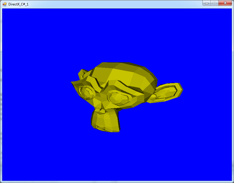

Ich dachte du wolltest eine Textur drauf haben - falsch verstanden. Die Farben werden erst durch die Beleuchtung sichtbar, wenn du kein Licht definiert hast so kannst du auch einfach das Ambient-Light aktivieren:
Code:
m_Device.RenderState.Lighting = true;
m_Device.RenderState.Ambient = Color.White;
Damit bleibt der Mesh aber einfarbig:
Erst wenn durch die richtige Beleuchtung (z.B. Directional Light) bekommst du Farbverläufe. Ein Directional Light kannst du z.B. so aktivieren
Code:
m_Device.RenderState.Ambient = Color.Black;
m_Device.Lights[0].Direction = new Vector3(-2.5f, -3, 5);
m_Device.Lights[0].Diffuse = Color.White;
m_Device.Lights[0].Enabled = true;
Das Ergebnis sieht dann ungefähr so aus:
Super, danke du bist meine Rettung!
