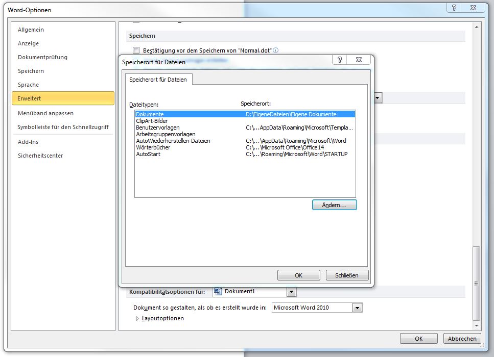

Servus,
hatte mal ein ähnliches Problem mit Word 2000/2003. Damals waren die Dateispeicherorte verdreht. Genauer, der Standardspeicherort lag auf einer nicht mehr vorhandenen USB Platte. Dadurch suchte sich Word nen Wolf.
Ist vielleicht nur ein Ansatz, aber schau mal unter Optionen>>Erweitert>>Dateispeicherorte (scrollen) wo die Standardspeicherorte liegen und lege diese ggf. wieder auf die Festplatte.
Hatte damals bei mir geholfen.
