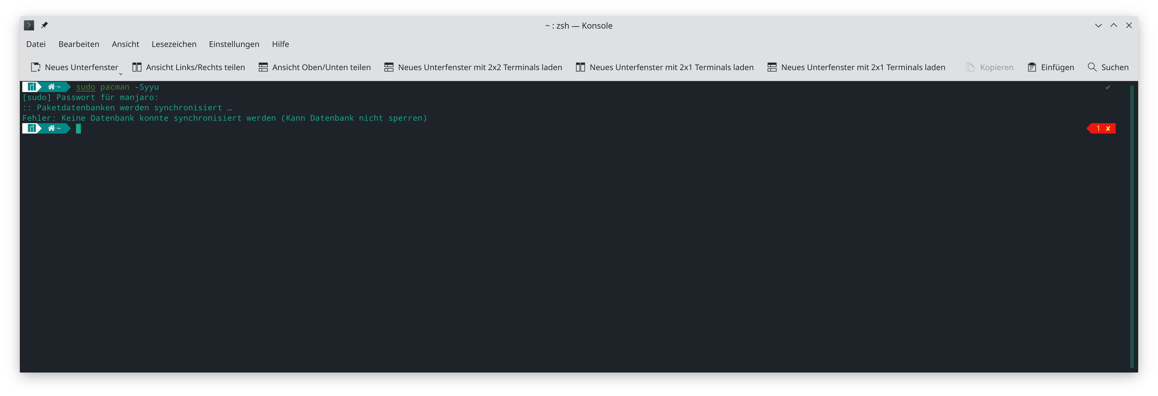

Ich habe eine Manjaro Installation, welche ich vor ein paar Monaten installierte und heute wieder nutzen wollte.
Es werden 375 Aktualisierungen angezeigt, welche sich nicht aktualisieren wollen, weil es seit Stunden genau hier mit folgender Meldung hängt.
Ich kann die bereits installierten Programme weiterhin nutzen, nur Updates wollen nicht...
Es ist ein Desktop PC mit i7-8xxxk CPU und GTX 1080 mit 16 GB RAM und einer SSD.
Wenn ich es mit der Konsole versuche, fängt es garnicht erst an:

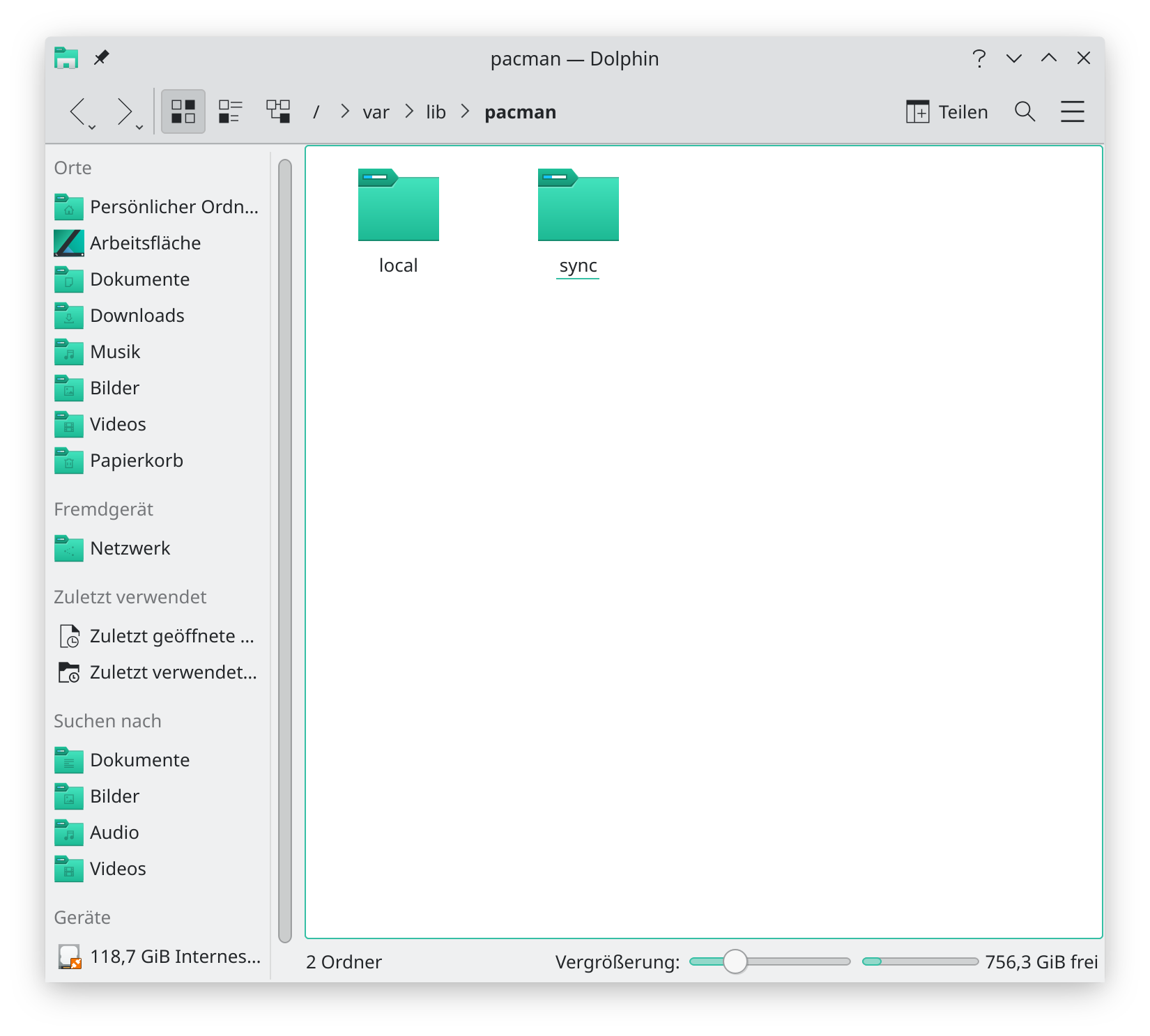

Hast Du mal ein Update nicht durchlaufen lassen oder läuft parallel nen Update-Prozess?
Prüfe mal ob die Datei /var/lib/pacman/db.lck vorhanden ist und wenn ja, von wann die ist.
Wenn schon älter --> da wurde mal ein Update abgebrochen. Dann Datei löschen und Update nochmal starten.

Wenn die Datenbank nicht gesperrt werden kann, greift gerade ein anderer Prozess drauf zu.
Neustart machen, eine Weile stehen lassen und dann nochmal über das Terminal versuchen, ohne vorher was anderes zu öffnen.
Und ja, Arch und seine Abkömmlinge wollen aktuell gehalten werden. Desto größer die Sprünge, desto größere Probleme können auftreten. Für einen Anfänger evtl nicht die einfachste Wahl.
Ja, grundsätzlich ist es eine eher schlechte Idee 375 Aktualisierungen auflaufen zu lassen... und ja, das kann dann auch mal dauern und auch einfach mal schief gehen. Beim zweiten Screenshot wurde wahrscheinlich die grafische Oberfläche für die Aktualisierungen nicht geschlossen oder der Prozess dafür lief weiter, obwohl das Fenster geschlossen wurde. Also, mal so probieren wie bereits in den vorherigen Kommentaren erwähnt.

linux neu starten und pacman nur aus der console starten.
und schauen was passiert.

wie guzzisti schon schrieb, die Datei /var/lib/pacman/db.lck löschen vorm erneuten Versuch, ggfs. auch das System mal neustarten, um sicherzugehen und dann ganz normal mit sudo pacman -Syu versuchen zu updaten.
Einen Neustart habe ich natürlich bereits gemacht, sogar zwei mal.

Wo soll die Datei sein? (Versteckte Dateien Anzeigen ist aktiviert (Strg+H))
Da oben stand "prüfen, ob sie vorhanden ist". Ist sie nicht, also Neustart und direkt über die Konsole probieren.
