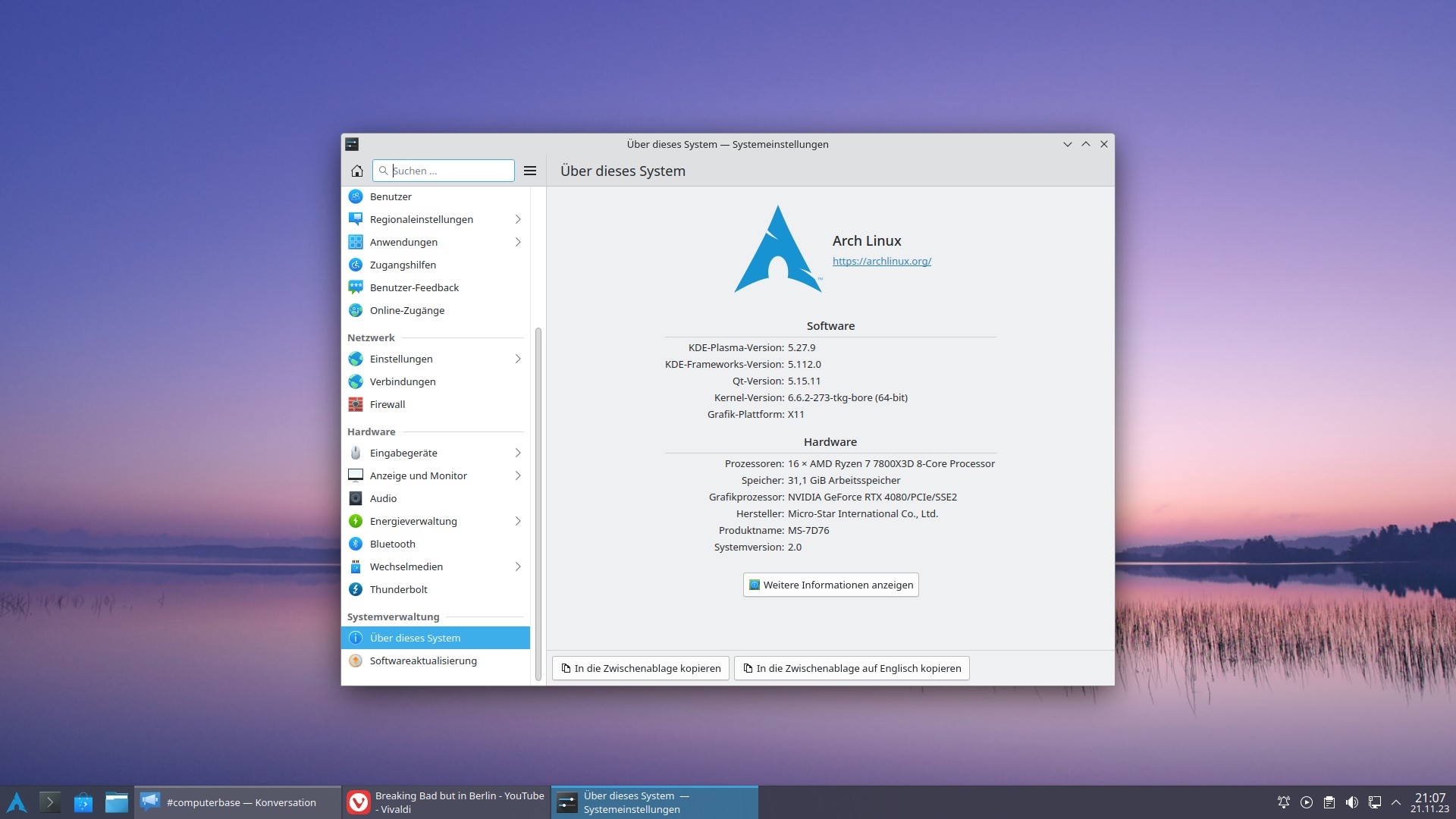

mytosh schrieb:
Arch oder ein Derivat als Grundgerüst, damit macht man nichts verkehrt.
Custom Kernel rauf zb tkg. mesa selber bauen oder "paru/yay mesa-tkg-git"
"paru/yay proton-ge-custom-bin" und Spaß haben.
Danke für den Tipp. Ich habe nvme0n1 mit Manjaro und Windows 11 formatiert und Arch Linux installiert. Weil ich mehrmals installiert habe, habe ich einiges gelernt ;D Zuerst unverschlüsselt und ohne archinstall, dann verschlüsselt mit langem PW über archinstall , dann unverschlüsselt mit archinstall, aber mit falschem Kernel(man soll den Kernel mit Leertaste statt Enter-Taste wählen) und dann vor archinstall sector size von 512 auf 4096 byte geändert und mit "linux-zen" Kernel installiert.
Ich habe bei archinstall "proprietäre Treiber" gewählt und es wurde nichts installiert. Ich denke, wenn man es wählt, teilt man nur mit, dass man die Treiber später selber installiert.
Dann habe ich linux-tkg Kernel geholt, aber es stand während des Bootvorgangs nicht zur Auswahl.
Seitdem ich eine conf Datei in "entries" dafür erstellt habe, läuft alles wie geschmiert.
Ach ja, für "/home" habe ich keine extra Partition erstellt. Ich muss mich noch informieren, wie es mit Btrfs snapshots geht. Keine Ahnung davon.
Reaktionen: gio127
