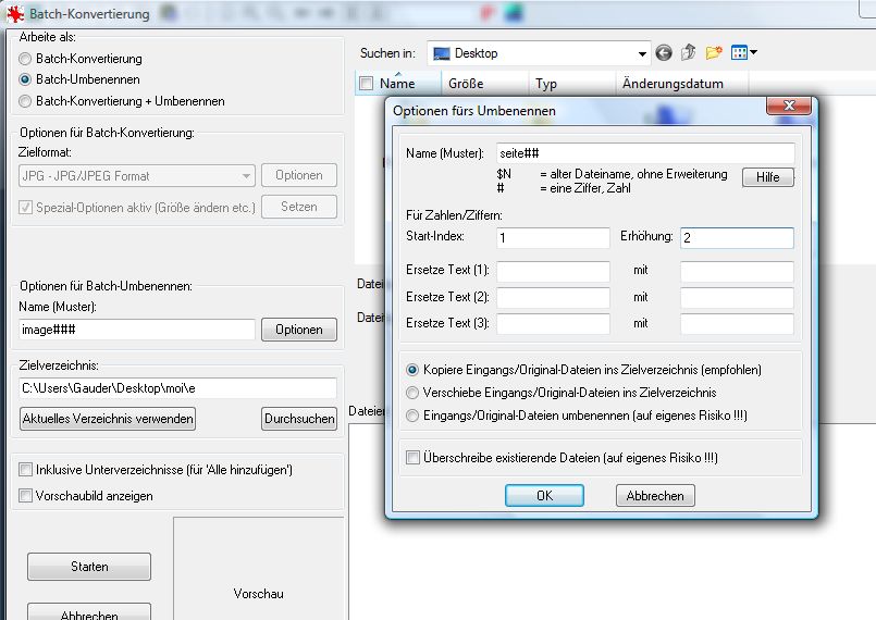

Erzeugst du jeweils eine Datei mit allen Vorderseiten und eine mit allen Rückseiten oder kannst du pro Seite eine Datei erstellen?
Dann könnte man das relativ einfach mit einem Umbenennungstool lösen; JPGs könnte man bspw. mit Irfanview automatisiert umbenennen, für PDFs müsste man sich ein eigenes Tool suchen (sollte kein Problem sein). edit: Irfanview kann jeden Dateityp umbenennen.
Dann könnte man bei den Vorderseiten sagen, die erste Seite wird umbenannt in 1.jpg, und jeder weitere Dateiname wird um 2 erhöht: 3.jpg, 5.jpg usw. Bei den Rückseiten beginnt man dementsprechend mit 2 und erhöht auch immer um 2: 2.jpg, 4.jpg, 6.jpg usw.
Dann hast du alle Dateien in der richtigen Reihenfolge und kannst den Krempel (:D) einfach zusammenfügen.
