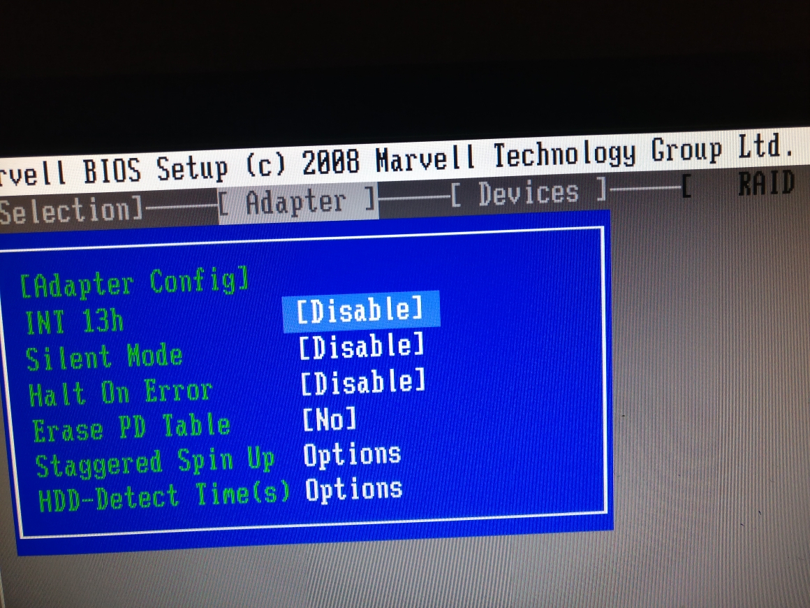

Es ist anscheinend noch ein RAID konfiguriert. Ich komme beim BOOT auch mit strg + m
in das RAID-Menü, jedoch kann ich das RAID nicht löschen, da er schreibt "no physical Disk detected".

Wie geht das? Siehe Bild, das ist das RAID-BIOS.
Schliesse die Festplatte doch einfach an den On-Board Controller und deaktiviere den Marvell.
die Festplatte wurde zwar Formatiert und Partitioniert, aber die RAID Informationen stehen meistens vor oder nach den Daten die Windows zu Gesicht bekommt.
Häng die Platte einfach an einen zweiten Rechner und mach mit diskpart.exe ein "clean all" auf die Festplatte :)
du kannst aber immernoch versuchen die Platte im RAID Menu aus dem RAID zu entfernen ... schließe dazu mal wieder die zweite Platte an und schau ob das dann im Option ROM Menu geht.
