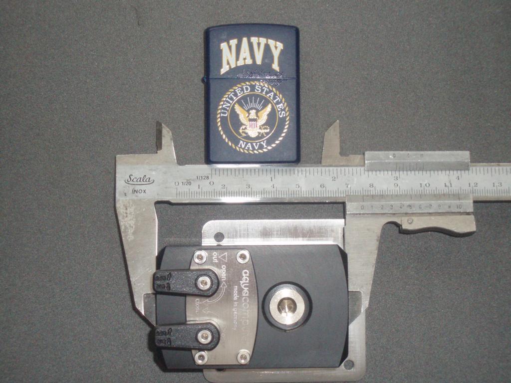

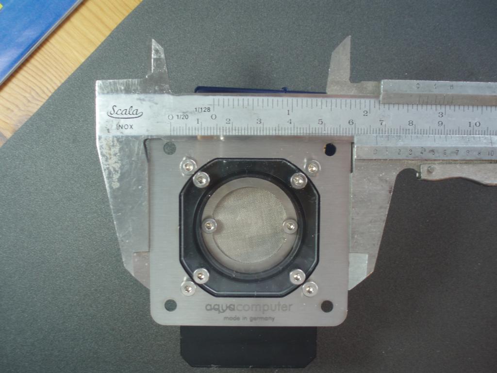

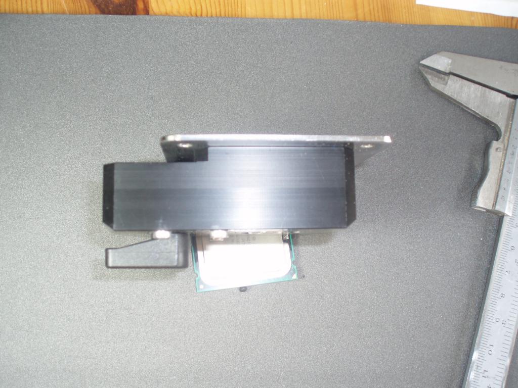

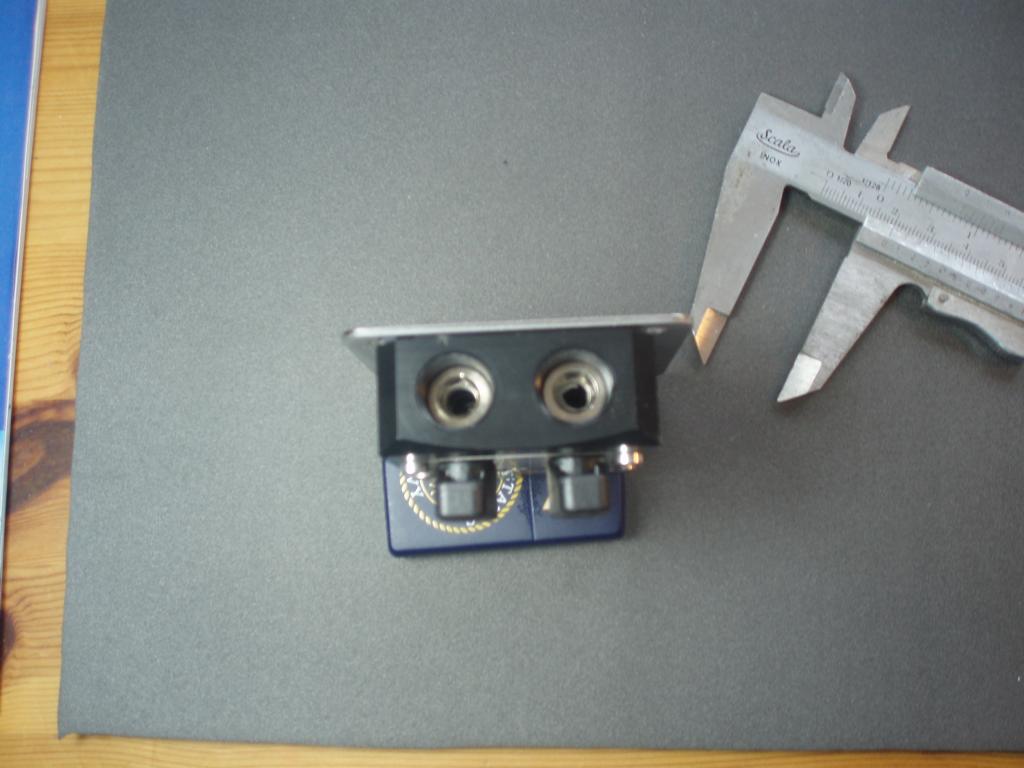

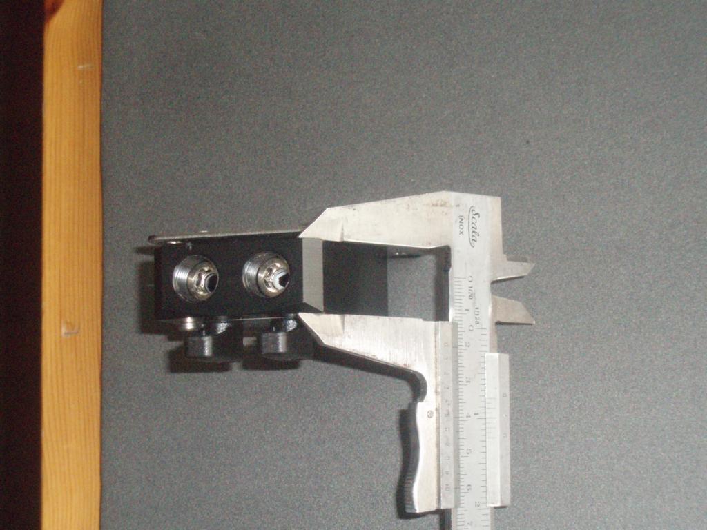

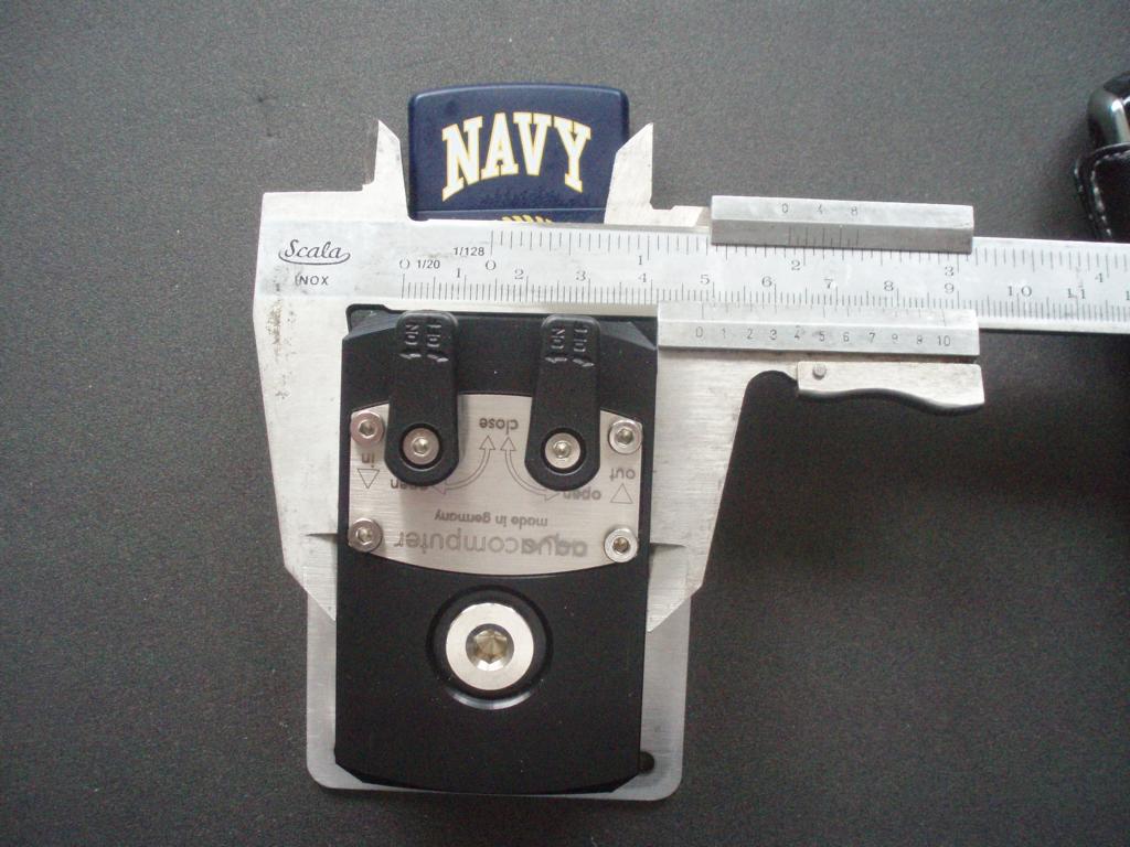

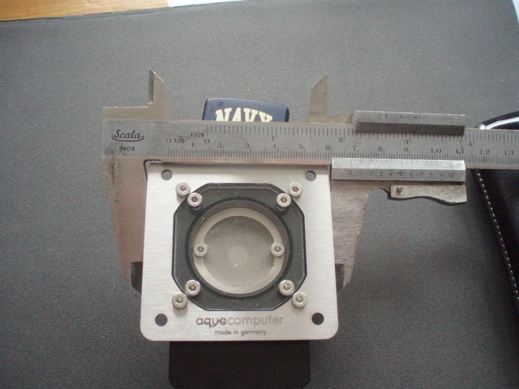

Moin,
hier die Angaben:
Delrin Bauteil:
75*48*20 mm (24mm im Filterglasbereich - 48*48 mm)
Metallblende :67,2*67,2*1,5 mm.

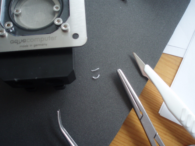

Die Blende ist etwas gratig - könnte durch etwas liebevolle Schleifbehandlung "rundlicher" sein.
OK?
Ach so... : Masse 161g

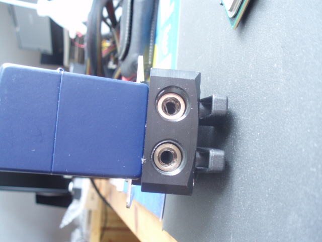

Im Bereich des rechten Kugelhahns schaut ein teil der Dichtung un den Strömungsbereich - kann mann sauber machen, damit der nicht irgendwann im Kreislauf rotiert und zu Trombose führt....
Das wird mein 3. AC Filter - ich bin mit der Konstruktion sehr zufrieden.
nach der OP

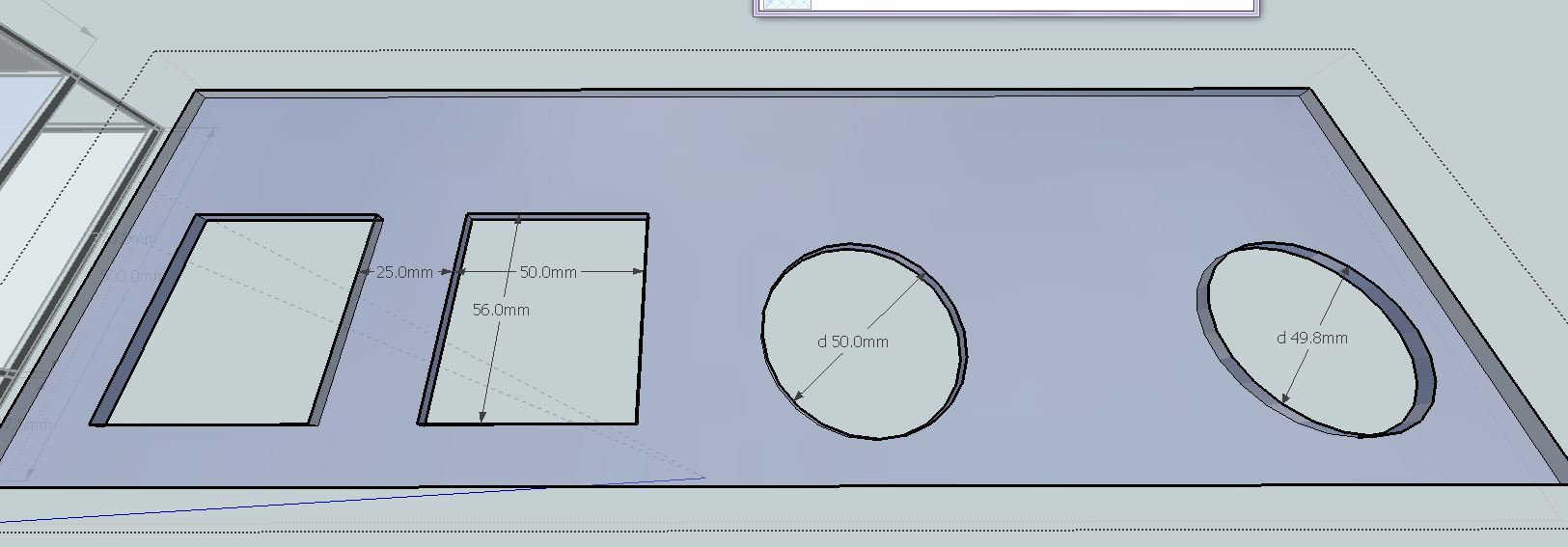

@GliderHR
könntest du bitte noch den minimalen und maximalen Bohrloch und den Radius des Loches messen?
Ich habe jetzt einen 50x56mm Ausschnitt im Plexi eingeplant, so dass ich hoffentlich den Filter von aussen aus einbauen kann.
