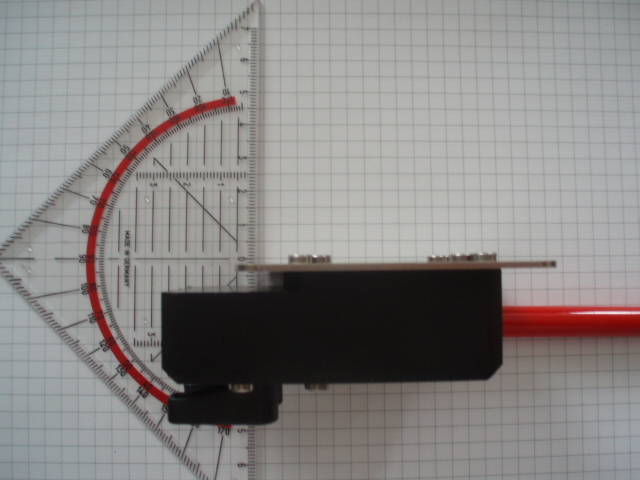

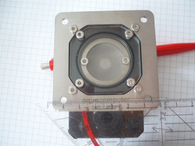

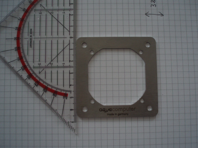

den minimalen und maximalen Bohrloch abstand und den Radius des Loches messen? (ok, ist jetzt überbemasst, mit zwei angaben, kann ich dir dritte herausfinden).
die ca. 53mm von caseking sind mir zu ungenau. ich kann nicht das ganze gehäuse bauen und später herausfinden, es fehlen mir 5mm in der länge/tiefe/breite des gehäuses um zwei filter einzubauen...
zusätzlich würde mich noch die maximale länger und maximale höhe (ohne schrauben) interessieren inkl. delrin (hähne) und edelstahl platte.

Die Blende ist 67mm im Quadrat und die Haltebohrungen sínd 5 mm vom Rand entfernt und haben einen Durchmesser von 4 mm (Radius 2mm).
Die Bohrungen für die Filterbefestigung sind 11 mm vom Rand entfernt,
Die Bohrung hat einen Durchmesser von 3 mm (Radius 1,5 mm)
Gesamthöhe 38mm vom Schraubenkopf bis Kugelhahn, ohne Schrauben 36mm.
Delrinkörper incl. Hähne ist 75mm, mit Edelstahlplatte 84mm.
OK?
