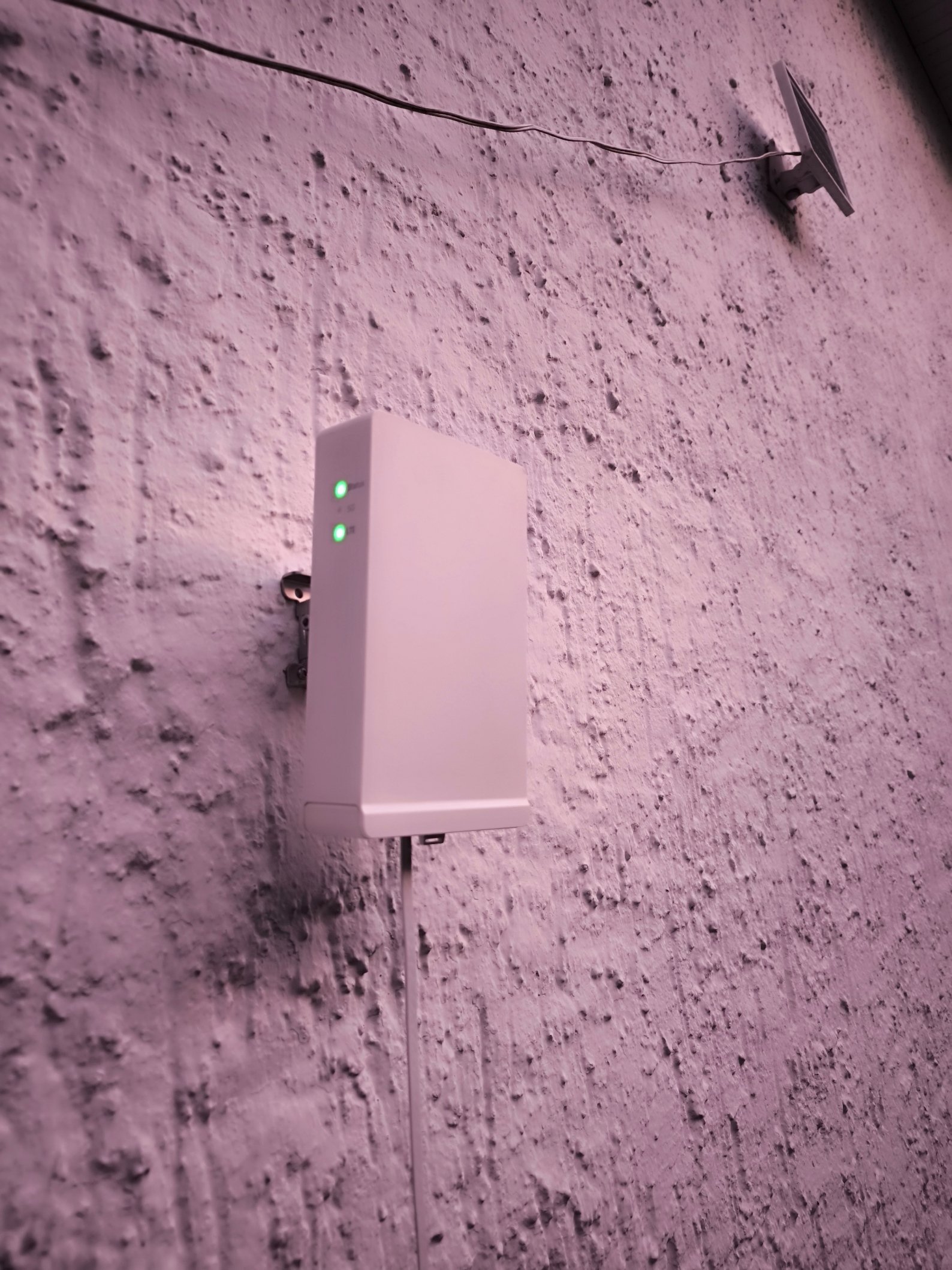

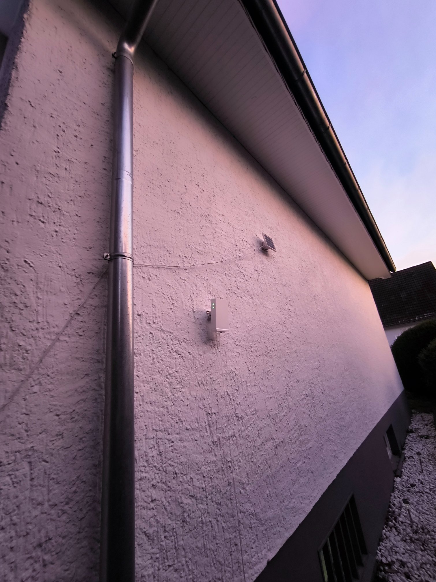

Guten Abend @Telekom hilft
Ich habe den neuen LTE Empfänger heute Nachmittag angeschlossen.
Da mir empfohlen wurde, den Empfänger nach Außen an die Fassade oder einer Fensterbank zu installieren, kam ich dieser Empfehlung nach und habe diesen außerhalb des Blitzschutzes (2m Abstand zum Dach) und innerhalb des Schutzbereiches an der Fassade mittels dem mitgelieferten Gelenk befestigt.
Die Bilder zeigen den Installationsort.
Der LTE Empfänger ist nun an der Hauswand, welche direkt in die Richtung des Sendemasts zeigt befestigt.
Das 10m Kabel reichte gerade so aus...

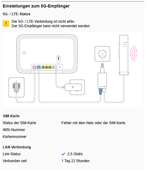

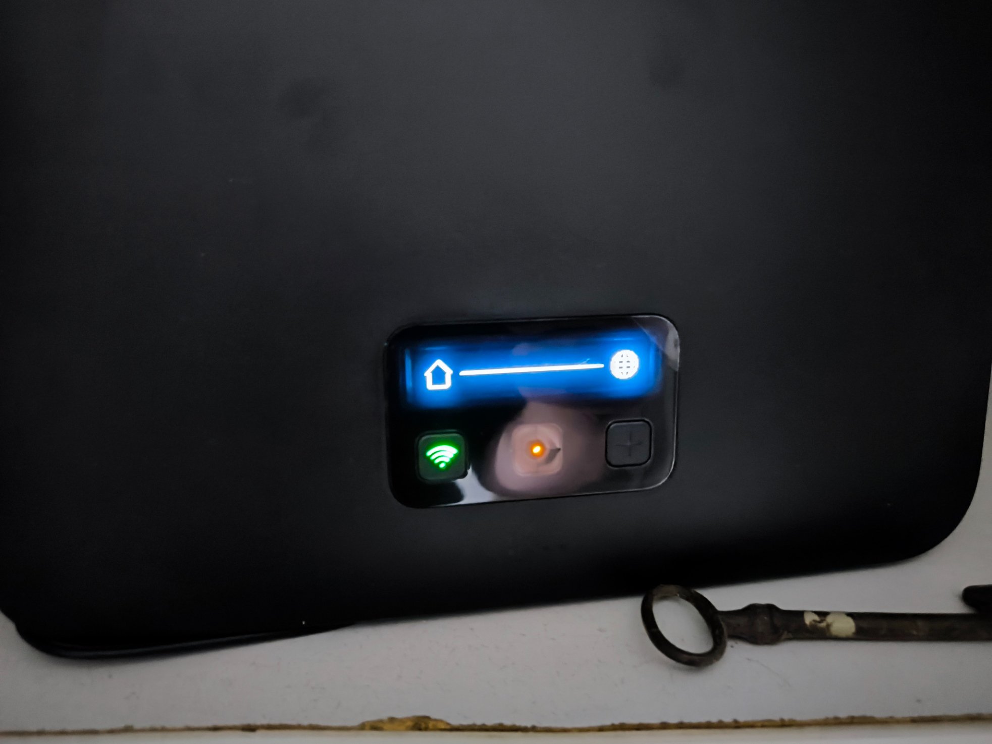

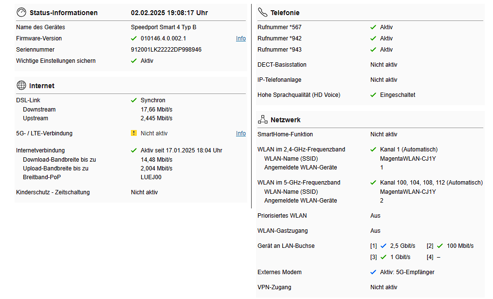

Die Inbetriebnahme funktioniert nicht so ganz, anfangs bekam ich in der Router Konfiguration die Meldung:
5G-/ LTE-Empfänger Verbunden mit einer Signalstärke von -84 dBm (zuvor waren es immer -105 dBm) somit also schonmal eine Verbesserung und nun heißt es: 5G-/ LTE-Verbindung: Nicht aktiv
Dennoch wird mir angezeigt, das in LINK/LAN1 des Speedports ein Externes Modem: 5G Empfänger erkannt wurde und Aktiv sei.
Am Router blinkt dauerhaft die mittlere Taste Orange, scheinbar versucht der Router die Verbindung aufzubauen.
Bisher wurden die TAE Dose, der Router sowie der Empfänger ausgetauscht, somit kann man einen Gerätefehler sicherlich ausschließen.
Was kann man denn sonst noch testen? Eventuell ein längeres LAN Kabel und den Empfänger an der Giebelseite relativ weit Oben positionieren.
Ich bin mit meinem Latein am Ende..

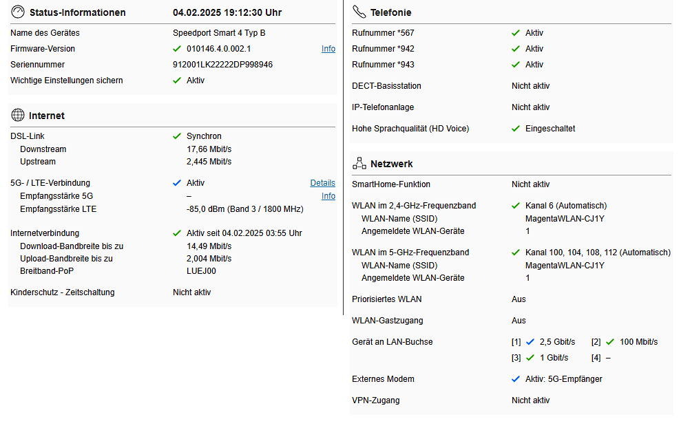

Übrigens steht in der Konfiguration des Routers, das scheinbar etwas mit der SIM Karte nicht stimmt, obwohl diese bereits ersetzt wurde.
EDIT: Ich habe jetzt nochmal die SIM Karte heraus und wieder hinein gesteckt und nun ist die Verbindung zum LTE Empfänger da. DSL-LINK Synchron, soll wohl heißen das beide Geräte ein Signal Empfangen und auch Aussenden, jedoch scheint das Mobilfunknetz überlastet zu sein. Mein Smartphone hat derzeit auch nur eine geringe Downloadrate von ~11 - 16MBs.

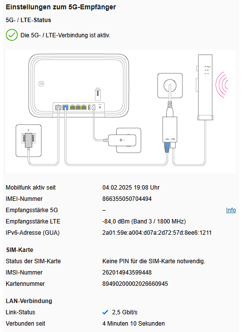

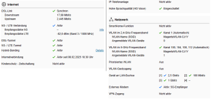

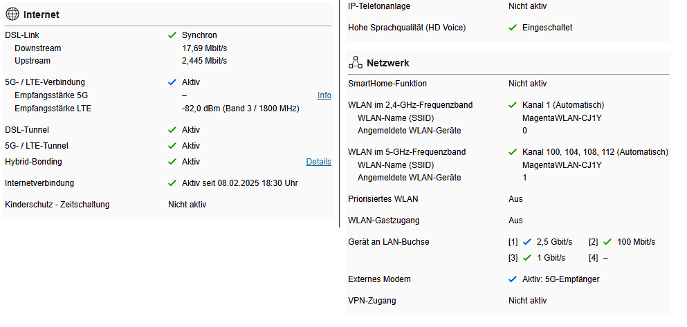

Ich habe heute den Router sowie die neue SIM Karte erhalten, den Router habe ich noch nicht getauscht.
Die SIM Karte hingegen ist bereits im Empfänger, aber der Empfänger kann keine Verbindung zum Mobilfunknetz aufbauen. Auf dem Display vom Smart 4 steht LTE: Kein Empfang. Am Empfänger selbst leuchten Power und LTE dauerhaft grün, was normalerweise laut Bedienungsanleitung bedeutet, das der LTE Empfang Sehr Gut sein soll.
EDIT: Ich hatte zu Testzwecken mal das Blau/Weiße Link Kabel gegen ein Schwarz/Gelbes vom Speedport Smart 4 eingetauscht um zu testen ob es vielleicht am Kabel liegt. Nun habe ich den Empfänger ein weiteres Mal vom Strom getrennt und wieder eingestöpselt und dabei auch nochmal das Blau/Weiße Link Kabel verwendet. Nach einem Router Neustart und ca. 30 Minuten später dann der Erfolg, den ich schon lange nicht mehr für möglich gehalten hätte.
In der Router Konfi stand sonst immer (DSL Tunnel), (5G/LTE Tunnel), (Hybrid Bonding) Aktiv und in den letzten Wochen gar nicht mehr. Gerade habe ich nochmal nachgesehen und konnte es nicht fassen. Siehe anhand der Dateien die angehängt werden. Der Speedtest ist auch nicht von schlechten Eltern, solch einen hohen Upload hatte ich bisher noch nie. Der Download war schon Mal besser, aber es reicht mir so vollkommen aus.
Wollen wir hoffen, das es sich auch im Langzeittest behaupten kann und ob die Verbindung bis Morgen bestehen bleibt. Ansonsten könnte es tatsächlich an der SIM Karte gelegen haben, denn der neu zugeschickte Smart 4R ist noch in der Verpackung und wurde nicht getestet, was aus meiner Sicht auch nicht wirklich Sinn ergeben hätte.
