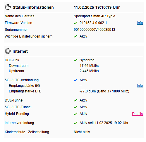

Der 5G Empfänger befindet sich jetzt auf dem Balkongeländer und hat nun minimal mehr Empfang als unten an der Hauswand. Jetzt bekomme ich eine Signalstärke von -72 bis -78 dBm (Band 3 / 1800MHz)
Der Speedport Smart 4R Typ A ist nun auch angeschlossen und der Verbindungsaufbau zu DSL und LTE ging überraschend zügig innerhalb von nicht einmal 5 Minuten.
Der 5G Empfänger wurde prompt erkannt und ist nun verbunden.
Jetzt hoffe ich nur, das die Verbindung bestehen bleibt. Ich halte euch auf dem laufenden.

Bis jetzt läuft das Internet stabil und es kam bisher zu keinen weiteren Ausfällen. Woran es nun letztlich gelegen hat, weiß ich auch nicht. Denn der Smart 4 und der 5G Empfänger liefen über die Jahre hinweg ohne Probleme.
Ich beobachte es weiter und melde mich in einer Woche nochmal.

Bis heute gab es keine weiteren Abbrüche des LTEs, somit kann das Thema denke ich abgeschlossen werden.
Der Wechsel des Standorts für den LTE Empfänger kam ganz gut, auf dem Balkon kommt scheinbar ein gutes Signal, noch nicht perfekt aber auch nicht schlecht. -72 dBm scheint ja ein guter Mittelwert zu sein.
