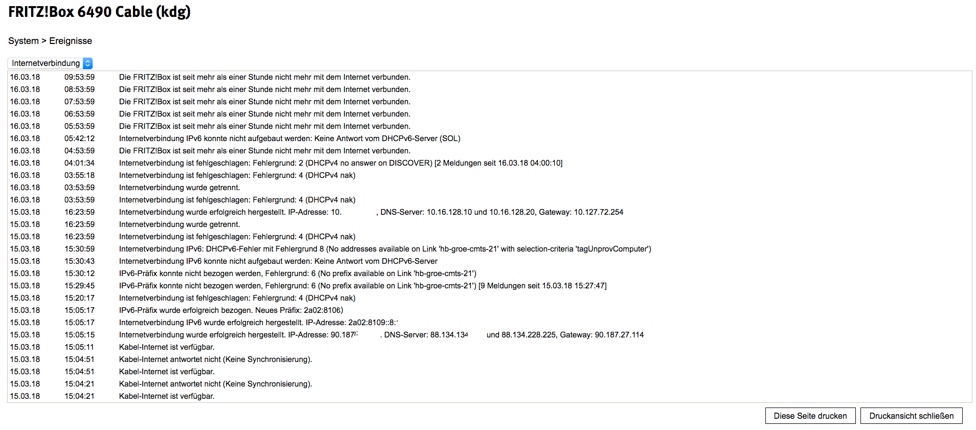

wir haben seit Gestern massive Internetprobleme mit dem Kabelanschluss. Gebucht ist eine 200/25 Mbit Business Internet, welcher hier von der VOIP Anlage sowie 17 Mitarbeitern genutzt wird. Glücklicherweise gibt es eine Fallbacklösung in Form einer Richtfunktverbindung über QSC aber nur 8Mbit synchron... wie das aussieht bei der Anzahl an Telefonen und MA kann man sich ja vorstellen.
Ich werde aus dem FritzBoxLog nicht schlau, die Techniker von KabelDeutschland auch nicht... dauert alles Ewigkeiten bis das geklärt ist, aber vielleicht hat von Euch ja schon mal jemand eine Idee, was da die Ursache sein könnte.
laut dem Fritzbox-Log stellt die Box keine Verbindung her. Entweder hat die Fritzbox einen Defekt oder der Fehler liegt auf der Seite des providers und seinem Kabel.
Habt ihr den Router mal resetet und neu gestartet?
Deren DHCP-Server hat Probleme.
Bei Docsis (Internet per Kabel) ist es so, dass es keine Einwahldaten wie bei DSL gibt. (PPPoe).
Die Kunden werden im Kabelnetz anhand der MAC-Adresse des Kabelmodems/Router identifiziert, zusammen mit der Seriennummer des Geräts.
Auf Basis dieser Informationen verteilt der Provider die IPs per DHCP.
Das Protokoll lässt darauf schließen, dass erstmal die Synchronisierung gestört war, dann diese abgebrochen ist, und keine IPv4 per DHCP bezogen werden konnte. (15:20)
Um 15:29 konnte keine IPv6 bezogen werden, da der DHCP-Server von KD keine Präfixe mehr verteilt hat und hat dann um 15:30 nicht mehr geantwortet.
Dann ist die Internetverbindung ausgefallen, und der DHCPv4 und DHCPv6-Server von Kabeldeutschland hat eurem Anschluss erneut keine IPv4 und IPv6 gegeben -> ergo habt ihr kein Internet.
- Leitungsfehler schließe ich aus
- Problem liegt bei den Servern von Vodafone/Kabeldeutschland.
- Entweder wird eure Fritzbox (MAC+SN) nicht korrekt eurem Kundenkonto zugeordnet ODER deren DHCP-Server hat Probleme.
