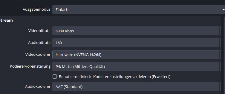

  • OBS Für Streaming

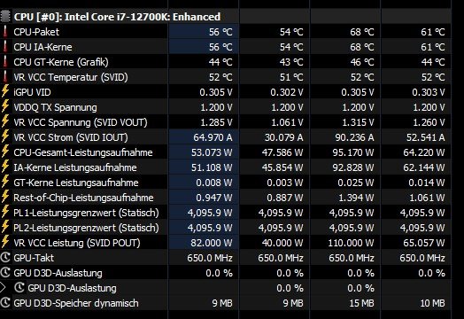

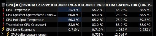

Ich denke, die Temperaturen sind soweit alle im Normbereich.

Ja ist es. Sobald ich in OBS auf 16:9 streame auf 1440 p statt 21:9 ist alles smooth!!
Kann ich da irgendwas tun dass der Speicher nicht volllaeuft?
