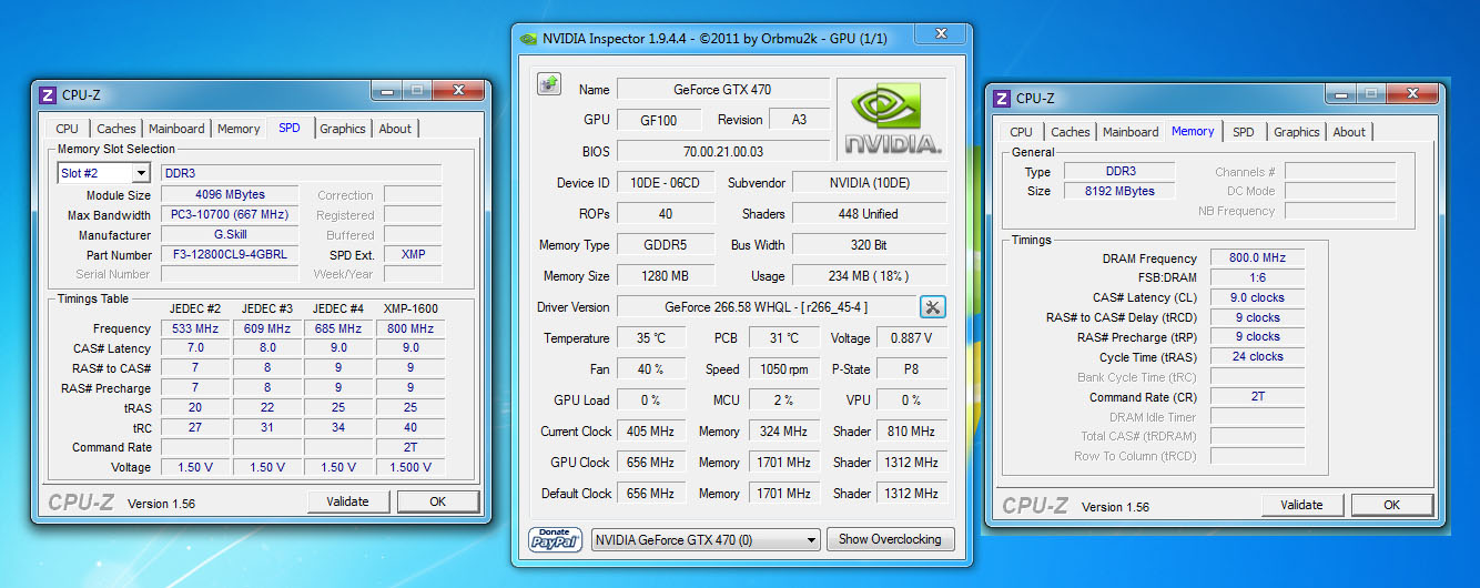

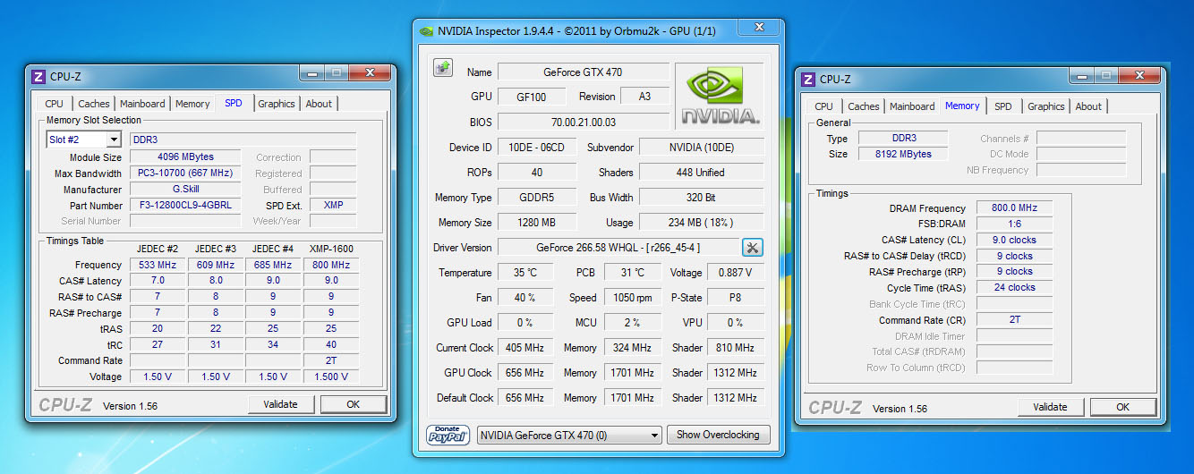

Kein Thema, hab auch direkt mal die Graka via Nvidia Insp. beigepackt.
Übrigens ging mein Rechner heute nicht an, die MEM OK Lampe leuchtete permanent Rot, ich musste die dann gedrückt halten für ein paar Sekunden dann ging es wieder, der RAM wurde damit für das Board "Fit" gemacht, dabei wurde er aber auch auf 1333 Mhz runter getaktet, danach hab ich ihn im Bios wieder hoch auf die Standardwerte gesetzt...komische Kiste, ich hoffe das kommt nicht öfter vor denn der RAM ist laut Asus für das Board geeignet. Heute gabs zur Abwechslung mal keinen Absturz, nachdem es gestern 6 Stück waren ist das auch das mindeste, mal schauen was morgen abgeht. :(

Stelle die Timings im Bios manuell ein. Der tRAS Wert ist zu niedrig eingestellt. Wähle für den tRAS Wert 25ns. Den tRC Wert im Bios auf mind. 40ns einstellen. Sollte das noch nicht ausreichen, würde ich die Spannung der RAM im Bios erhöhen. Wähle einen Wert von 1,55V bis max. 1,65V (in 0,05 Schritten erhöhen und testen).
welche treiberversion für die graka hast denn drauf?
Hatte ein ähnliches problem und mit den steinalten treibern von der cd gings dann.
@simpel
Würde es reichen einfach das XMP Profil zu aktivieren? Weil da stehen deine angegebenen Werte (bis auf die Volt Erhöhung)....
@ulkor
Das siehst doch am Bild ;)
Immer die aktuellsten Nicht-Beta Treiber (im Moment 266.58)...aber die Probleme hab ich schon seit den letzten 3 oder 4 Treiberversionen und in der Zeit hab ich auch 3x das System neu aufgesetzt. Nur war der Fehler anfangs eher sporadisch (1-2x im Monat) während er jetzt mindestens jeden 2 Tag und das auch mehrmals am Tag auftritt, aber immer nur auf dem Desktop und immer unmittelbar nach dem Windowsstart oder im Zeitraum von 1-3min danach.

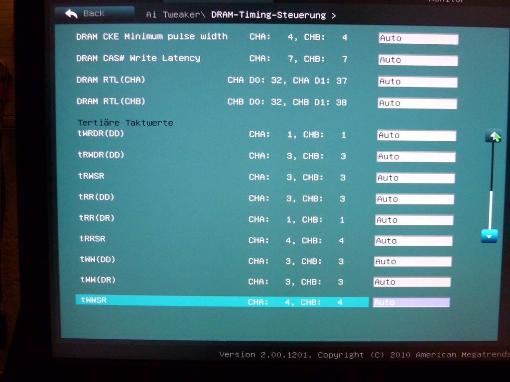

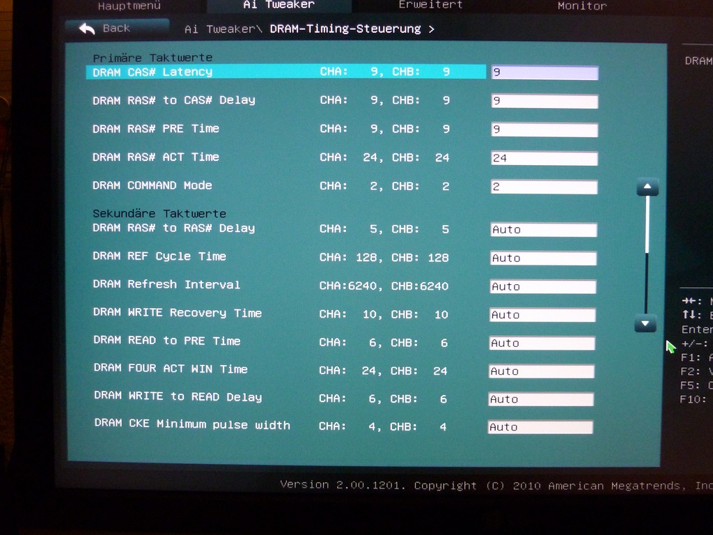

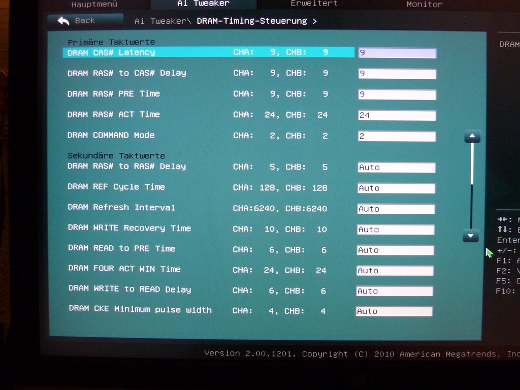

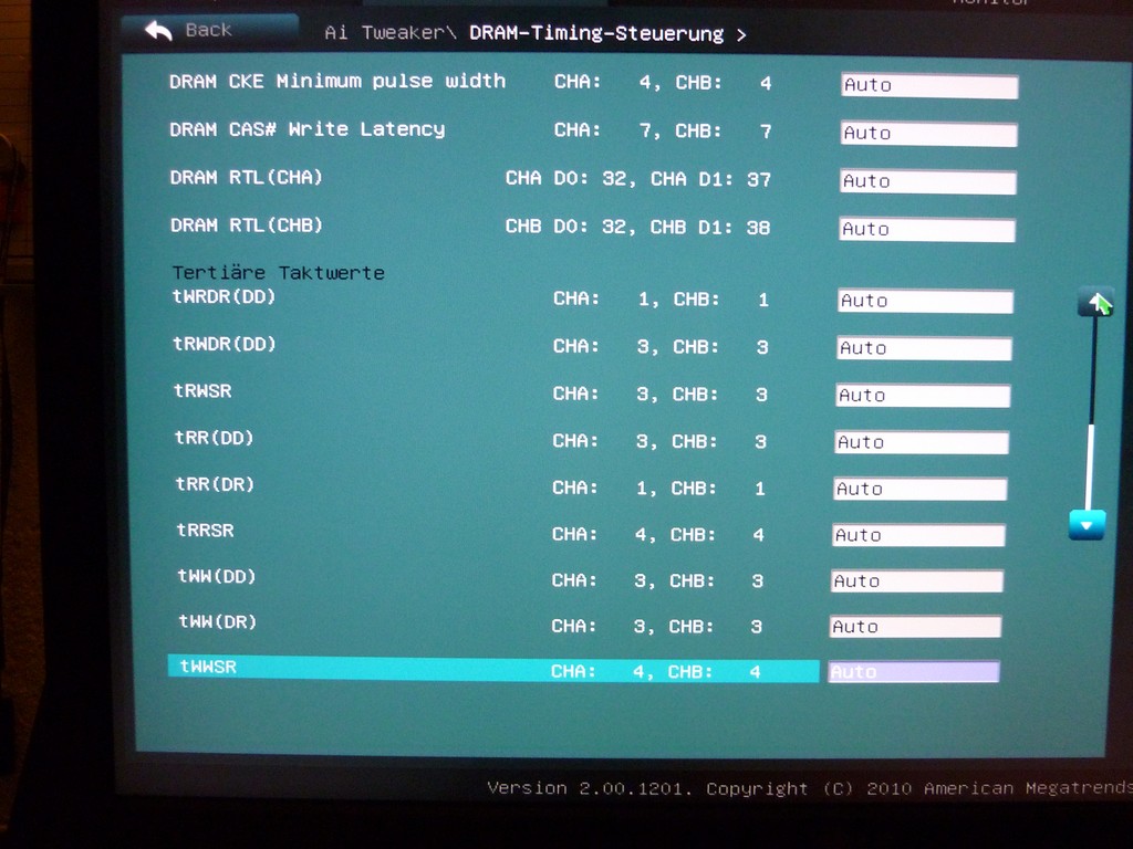

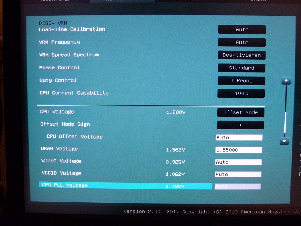

So,
hab jetzt mal die Fotos hochgeladen mit sämtlichen RAM Einstellungen die man vornehmen kann und ein weiteres wo du oder ein anderer mir vielleicht auch ein paar Einstellungstipps zu geben kannst, denn ich hab Null Plan wofür dieses Digi+ VRM sein soll.
Danke vorab :)

Die tRC Einstellung ist bei dem Board offensichtlich nicht vorhanden/möglich.
Versuche mit einem Tool (z.B. http://www.aida64.com/product/aida64-extreme-edition/overview) die anliegende PLL Voltage auszulesen.
Die Digi+ VRM Einstellungen kannst du (ohne OC) so lassen.
Hast du die RAM Spannung zwischenzeitlich erhöht ... wie läuft es denn momentan?
1,55V ist der....ändert aber nix, startet trotzdem nicht wieder wenn er mal aus war...ich muss den wohl oder übel auf 1333 laufen lassen oder mich nach einem anderen Speicher umsehen :(
