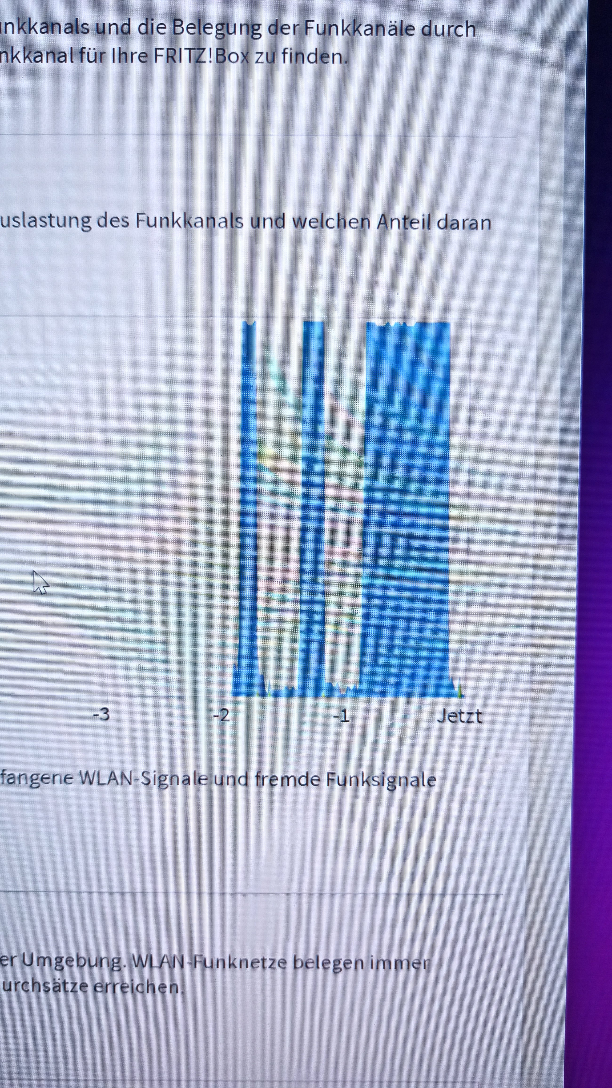

Seit gestern funktioniert meine Logitech Harmony companion bzw der hub nicht mehr richtig, und eben gerade sagt meine Frau dass die ringklingel auch nicht richtig reagiert.

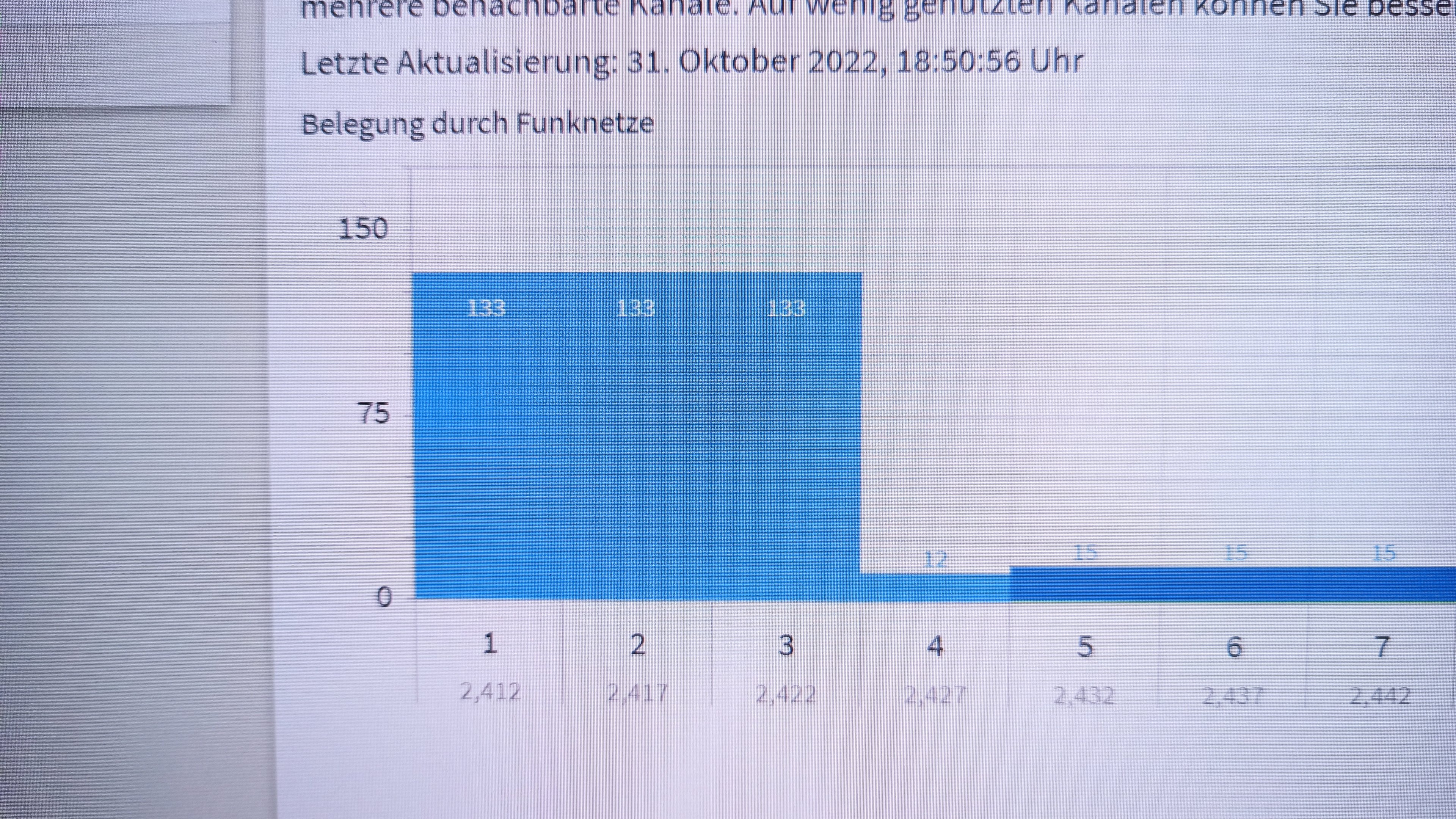

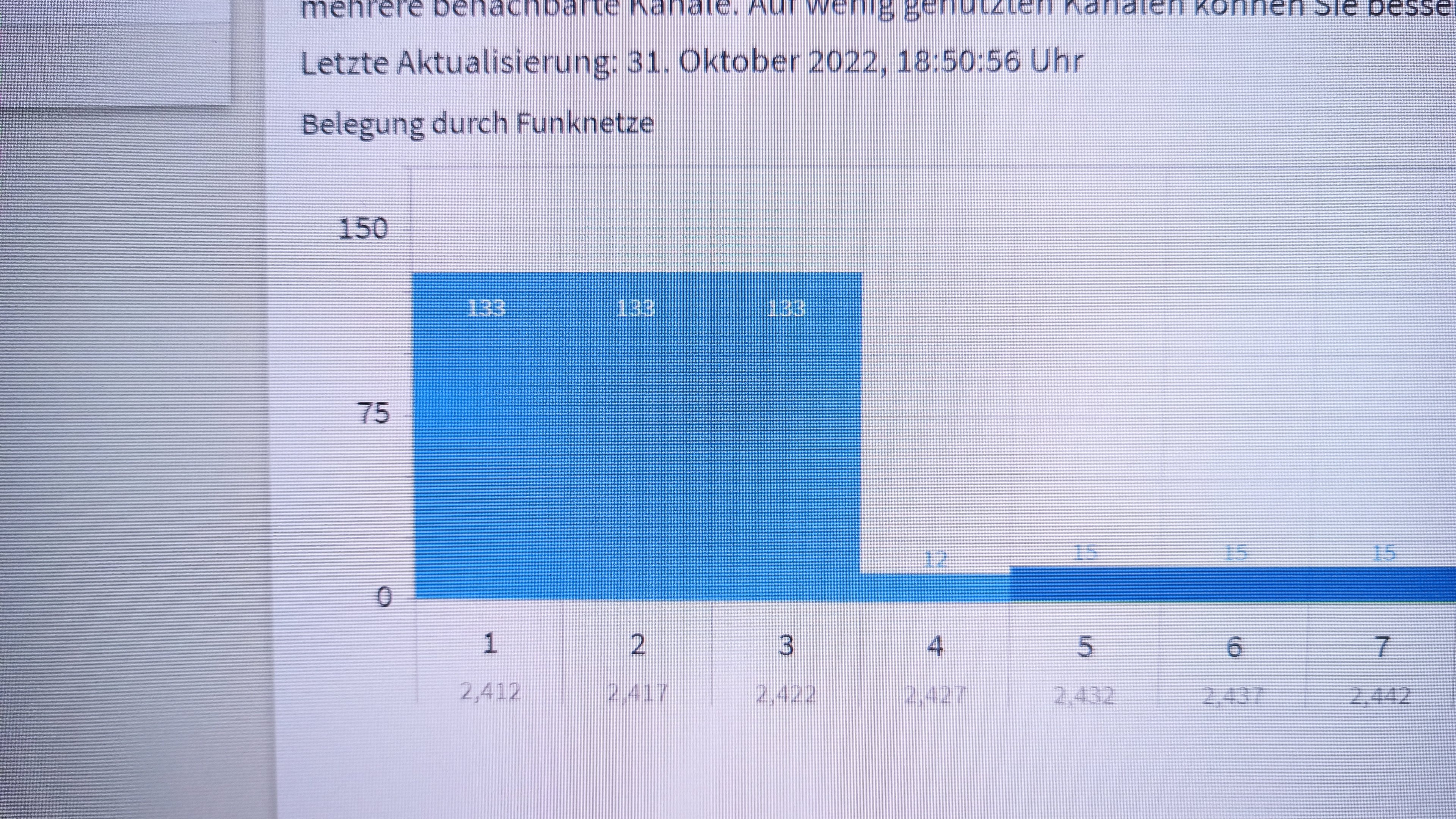

Jetzt habe ich mal in den Router geschaut und habe gesehen dass 2,4ghz Kanal 1 massiv überlastet ist, statt der üblichen ~7 WLAN werden hier weit über 100 angezeigt, und so massiv wie die Störung sind mit voller Auslastung in der Grafik sind die anscheinend auch wirklich vorhanden, nur sind hier um uns rum nur einzelhäuser, und auch kaum Verkehr auf der Straße.
Und wenn ich neue scanne werden die trotzdem angezeigt, die meisten sind Hotspots.
Heute ist Halloween man könnte sagen das sind die Leute die hier klingeln, nur besteht das Problem schon seit gestern.
Was zur Hölle ist das?

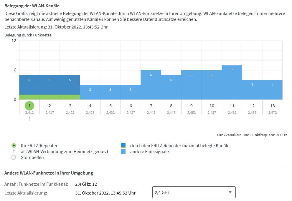

Hier empfange ich nur die üblichen ~7 mit der App, wieso scannt die Fritzbox und der AP jeweils unterschiedlich viele und immer wieder?
Die Fritzbox findet 73 WLAN auf Kanal 1 und der AP 3000 findet 130 und mehr.

Wobei 133 schon ne witzige Zahl ist

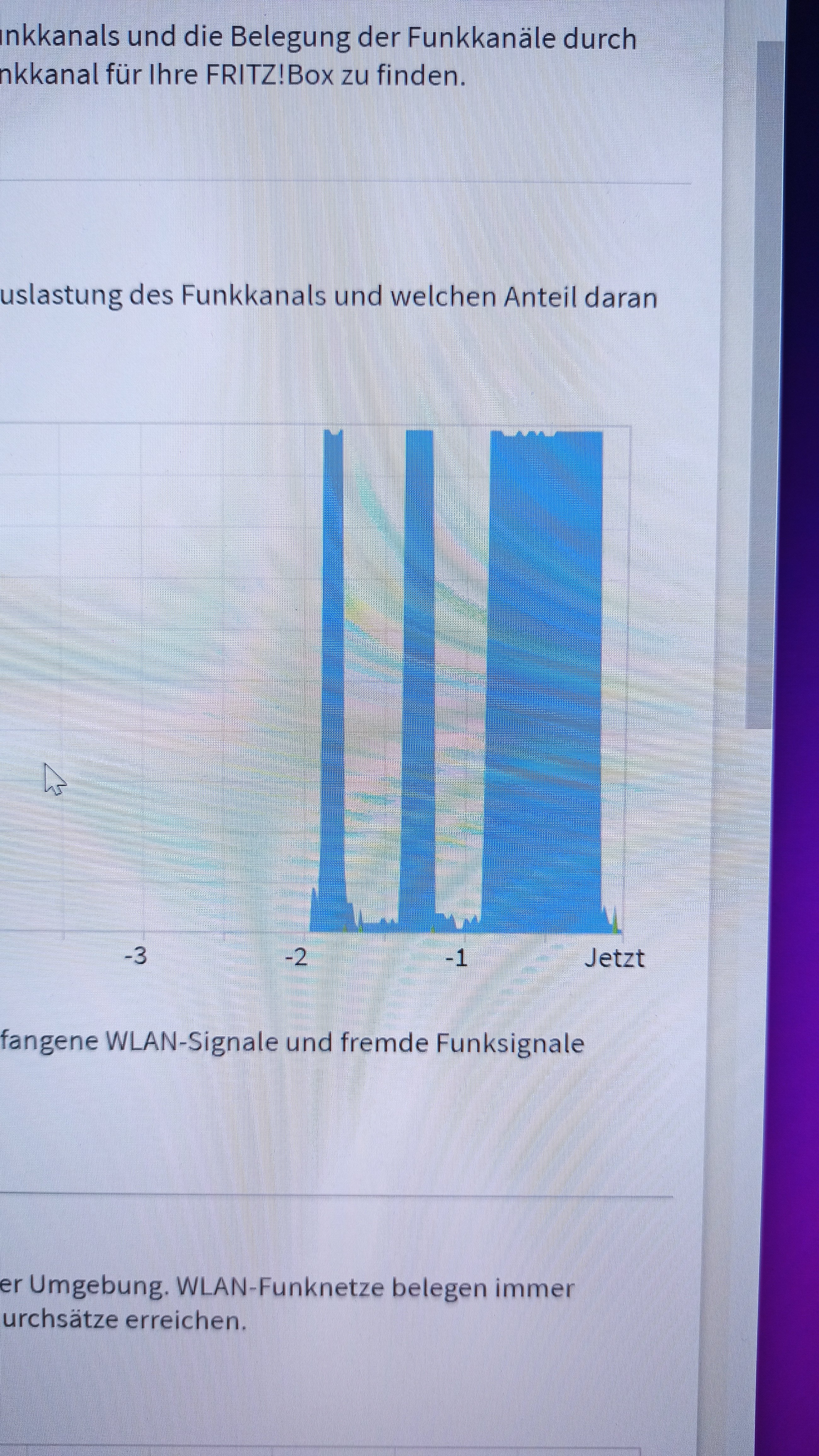

Ach so und die volle Auslastung von dem funkkanal ist auch blau gewesen, blau ist empfangen von der Fritzbox also fremde Geräte, grün wäre gesendet von der Fritzbox da war aber nichts zu sehen da das Signal ja soweit unterdrückt wird das hier nicht mal die Fernbedienung beim Fernseher umschalten funktioniert.

Okay noch mal getestet Kanal 1 hat sofort wieder schübe bis zum Anschlag!
Ist das hier ein Fall für die bundesnetzagentur oder schaut hier irgendjemand einfach dauerhaft 4k über 2,4 GHz?
Auf Kanal 11 geht es auch in kleinen Abständen immer bis zum Anschlag, aber nur kurze Spitzen, welche Geräte stören denn alle WLAN-Kanäle auf einmal?

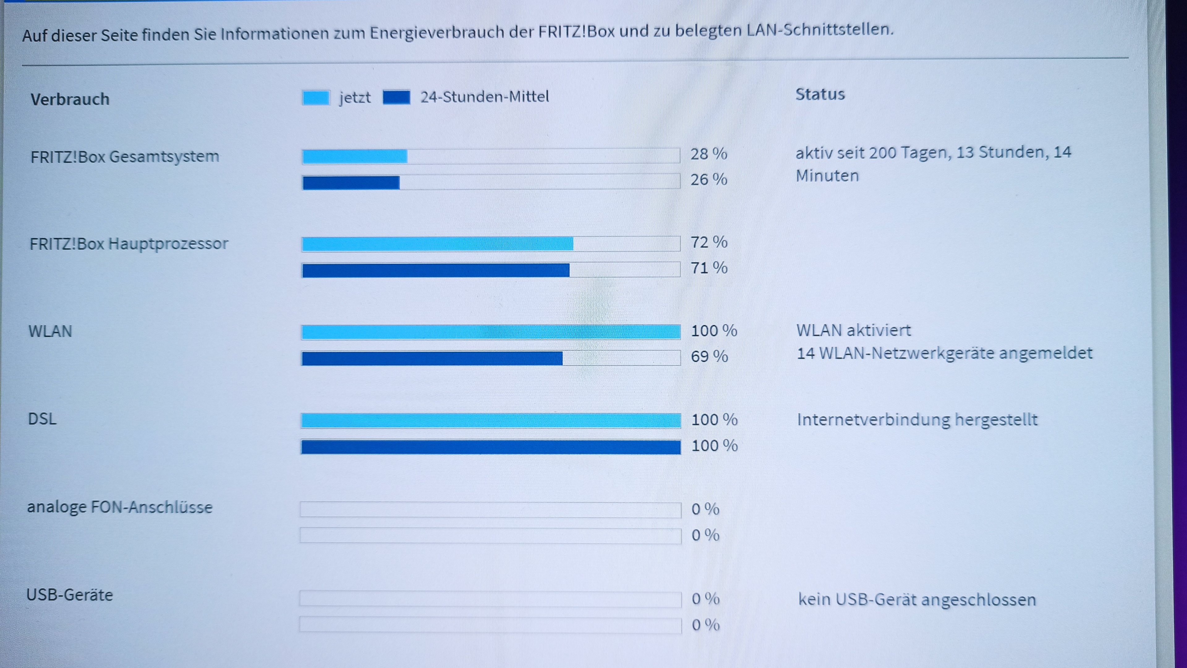

Und der Ereignisse ist nichts besonderes zu finden aber beim energiemonitor ist eine weitere Auffälligkeit, der WLAN Balken ist auf 100%, aber beim 24 Stunden Mittel nur auf 69%.

Okay die Liste ist wieder normal und ich wäre auch der einzige auf Kanal 1 aber die neuen Nachbarn haben Kanal 4 gewählt und streuen hier ein, die einzigen welche sich nicht an die automatischen Kanäle oder vorgegebenen Kanäle halten.
Und dann auch noch schön den ganzen Traffic über 2,4 GHz ballern, diese dämlichen Affen die sind mir schon vom ersten Tag an mit ihrer Lautstärke auf den Sack gegangen und jetzt auch noch sowas. 🤮
Vendor lookup: TP-Link Dreck... 🤦🏻

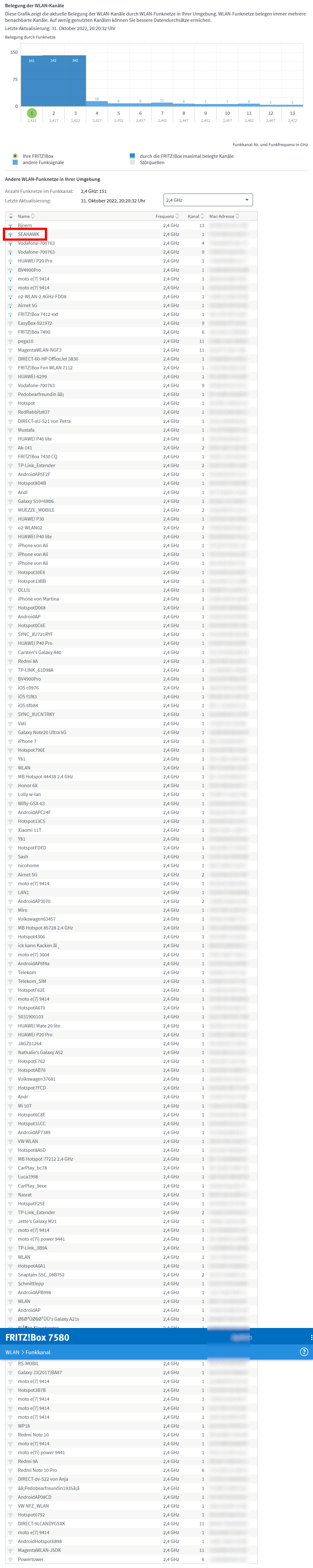

Hi...
Nicht nur bei Dir wird dies "Phänomen" angezeigt - schau mal, mit was ich mich (anscheinend) hier bei mir abfinden muß:
Screenshot 2022-10-31 at 20-20-35 FRITZ!Box 7580 - Übersicht WLAN-Funkkanal.png
Die rot umrandete SSID ist von meinem WLAN und "normal" sind da max. 10 parallel vorhandene "Nachbarn" - allerdings hab' ich auch keine wirklichen Beeinträchtigungen/Störungen, schon gar nicht mit kurzzeitigen Verbindungsausfällen. 🤷‍♂️
