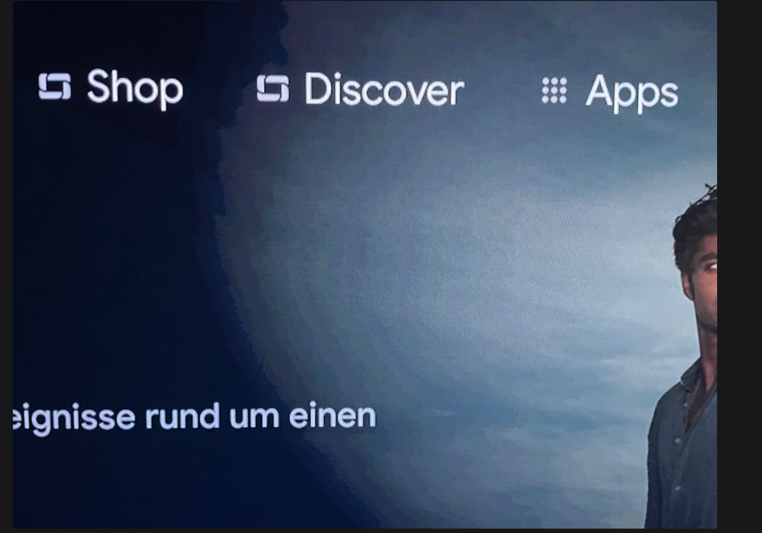

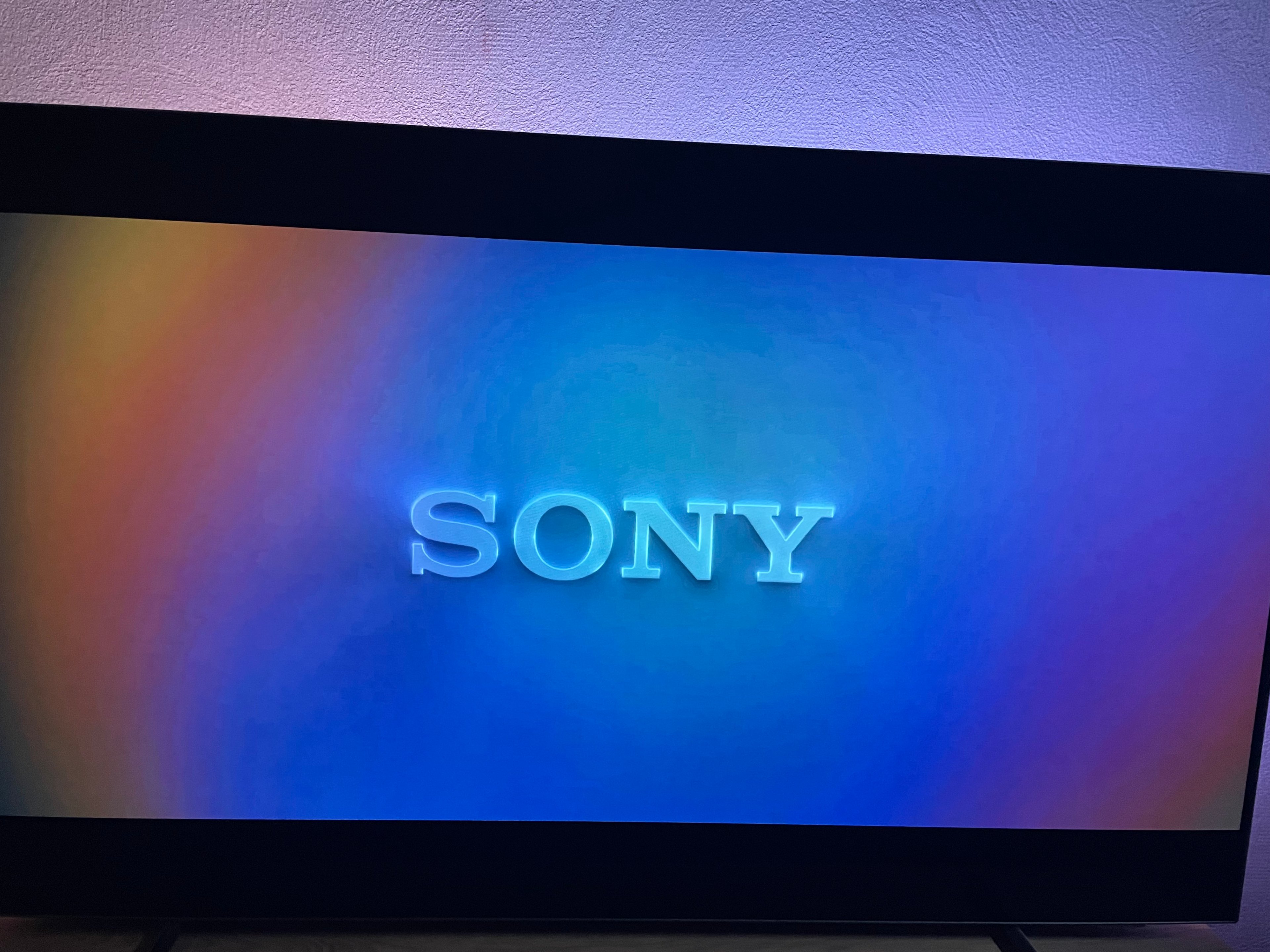

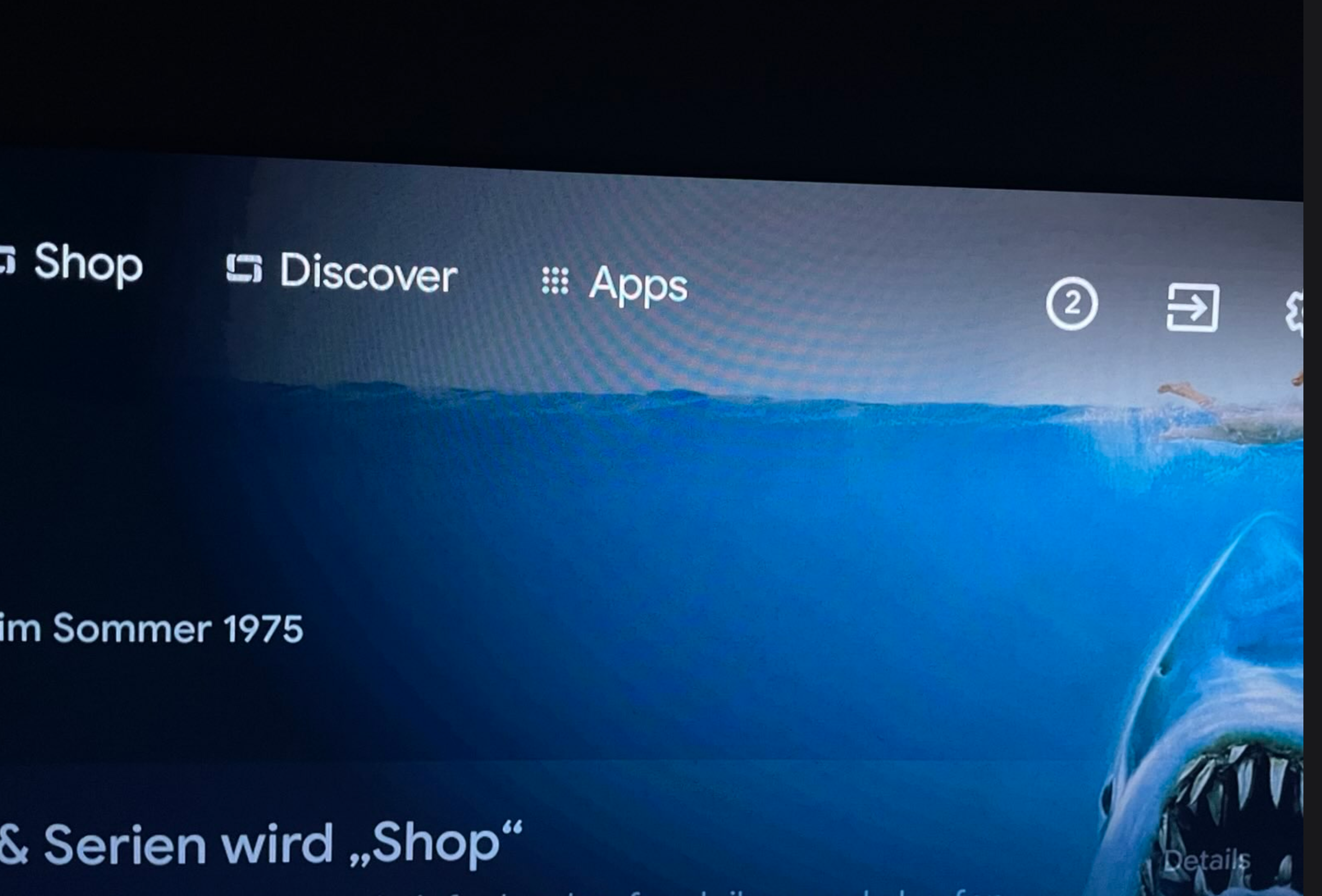

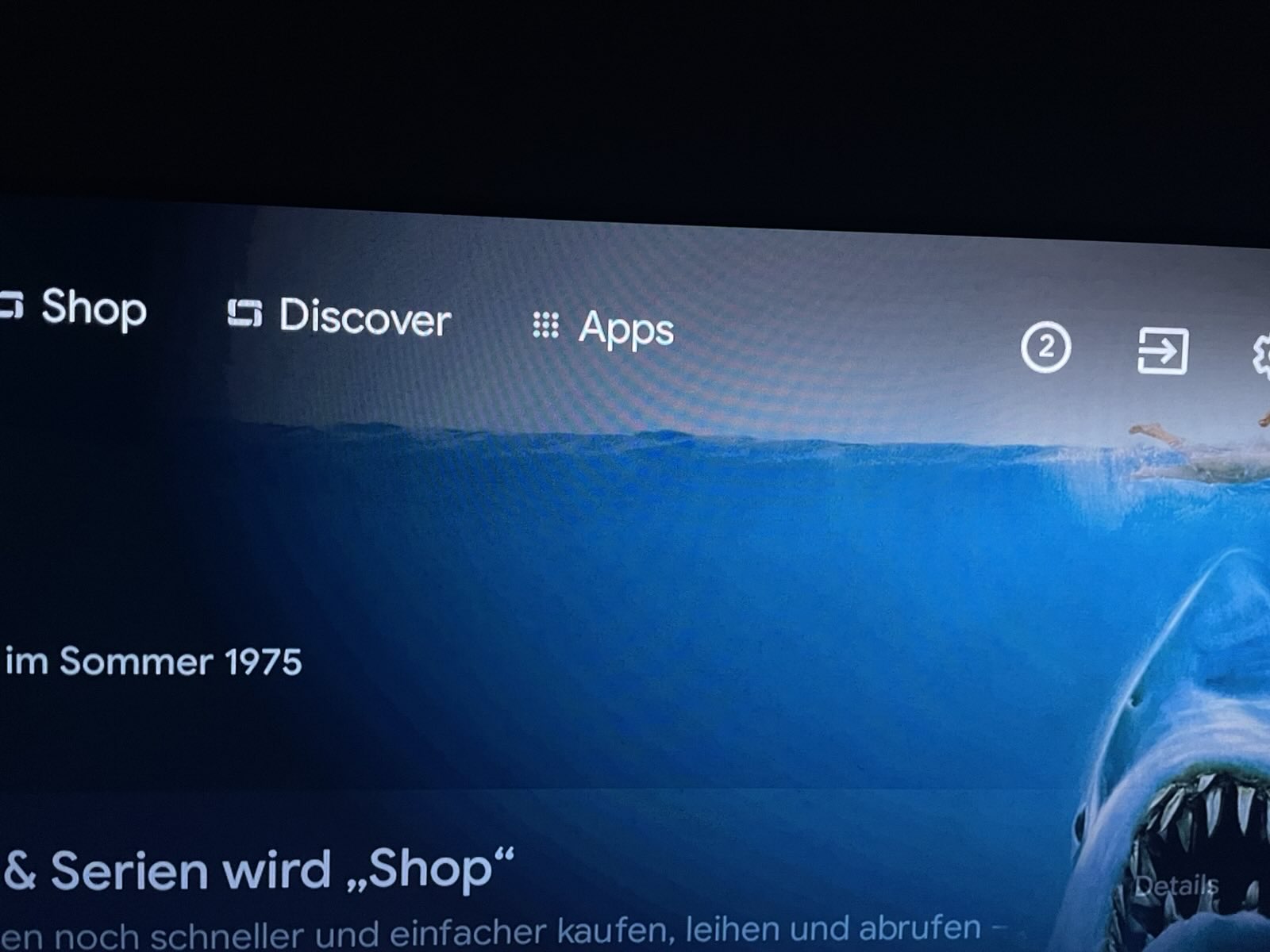

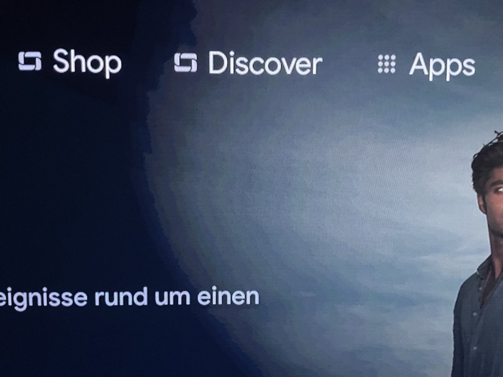

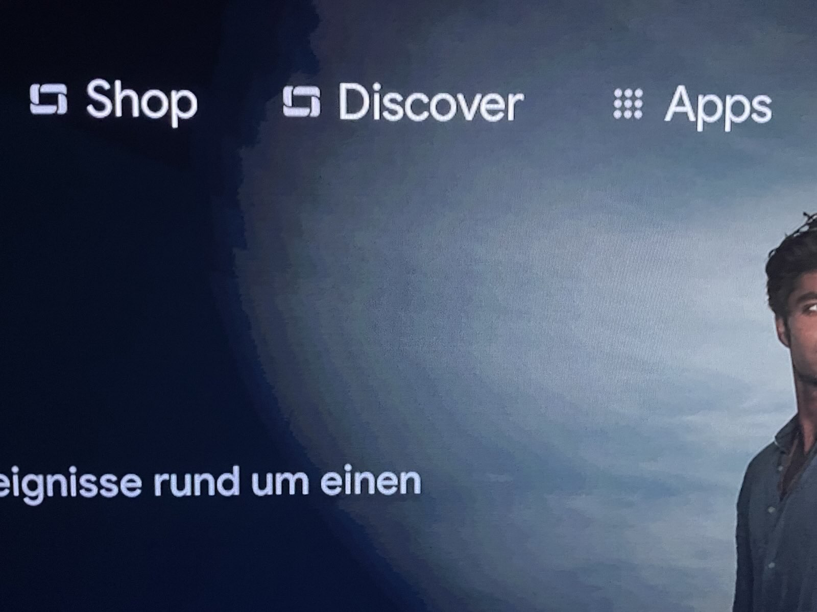

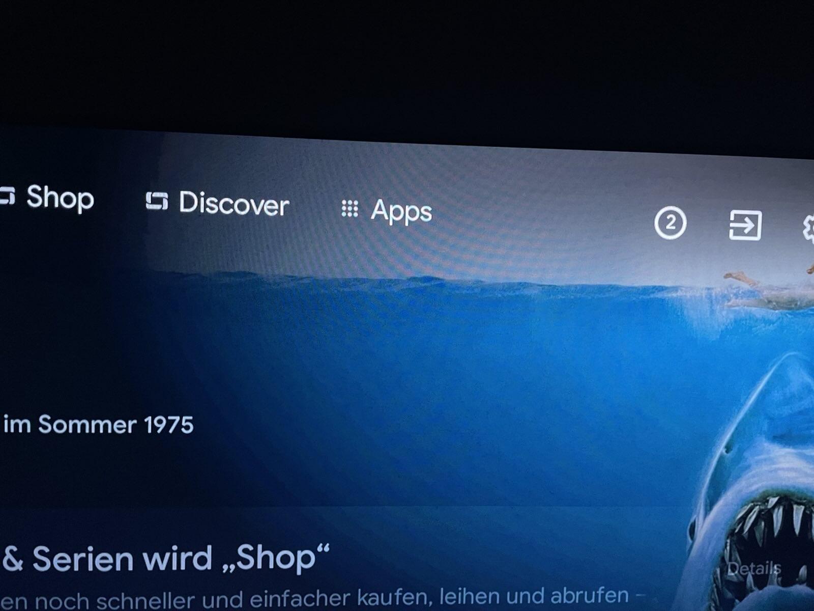

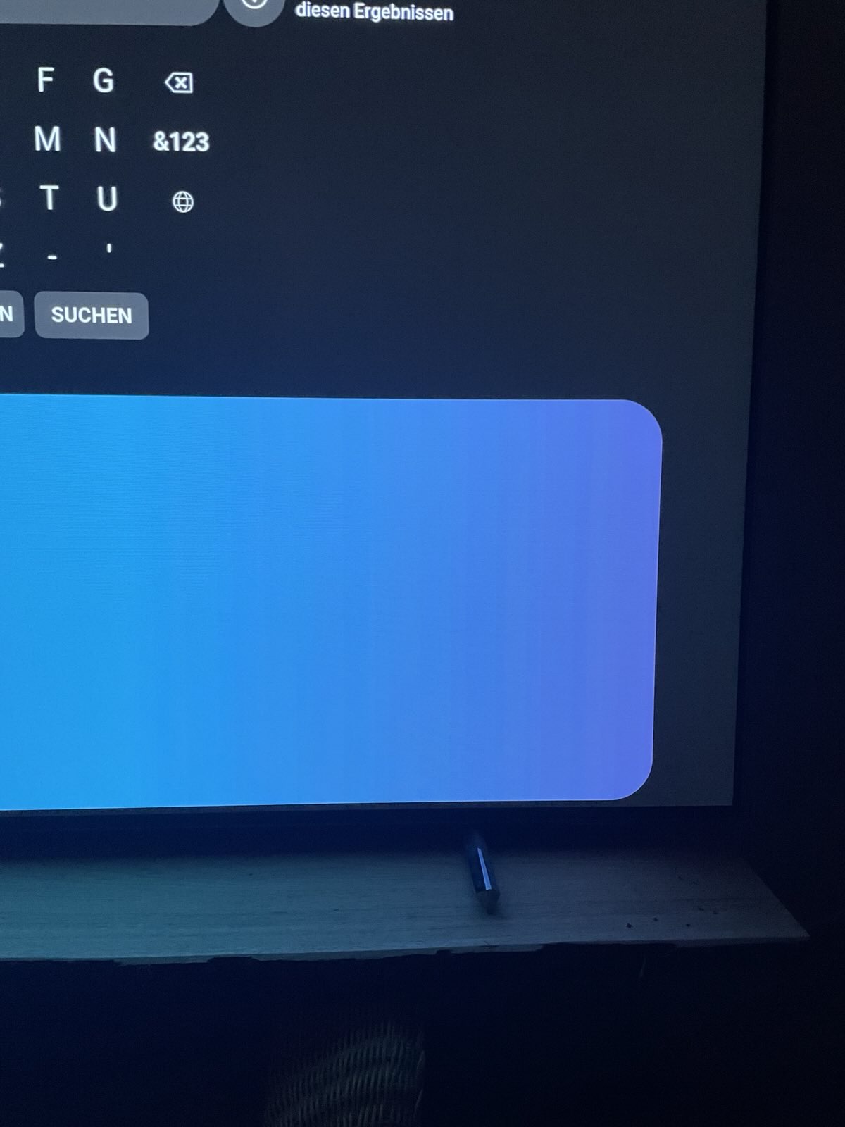

Ich habe das Problem aber auch im Menü des TVs. Bei der Xbox im Menü hatte ich das auch.

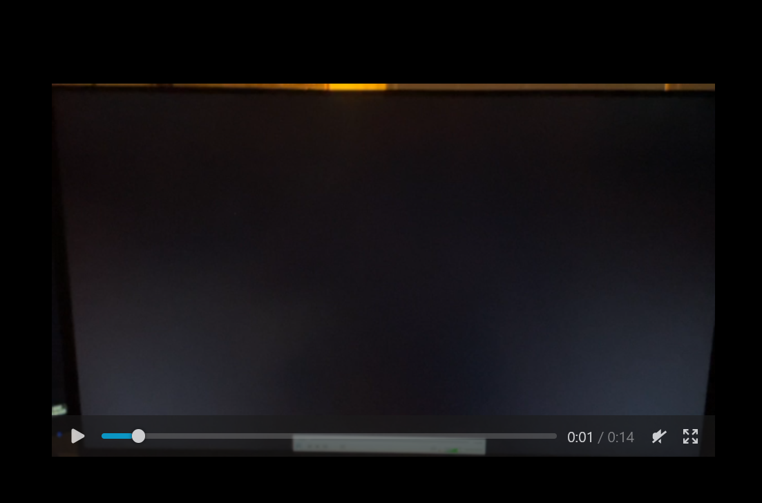

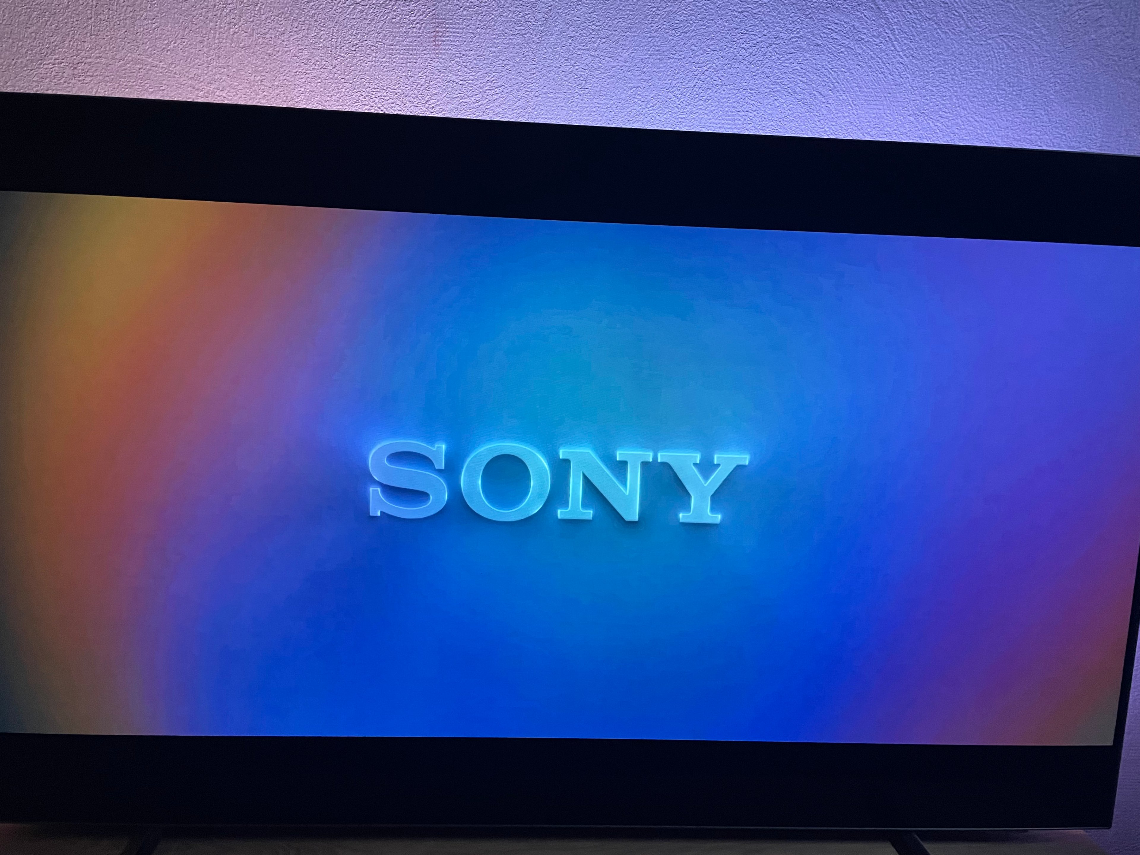

Schaut euch auch mal mein nun angehängtes Video (Das ist von Amazon Prime, der Film Meg) und die Bilder aus von der Android TV-Startseite an.
Das Grau am Anfang, dieser Verlauf. Das zieht sich durch alles.
Seht ihr, was ich meine? Wenn es an Kompression oder Bitrate liegen würde, würden die Menüs etc. doch wunderbar aussehen, oder nicht?
Ich hole mir doch keinen 4K OLED und habe dann solche hässlichen Farbverläufe.
Oder spinne ich jetzt total?

Alles Color Banding vom Content selbst

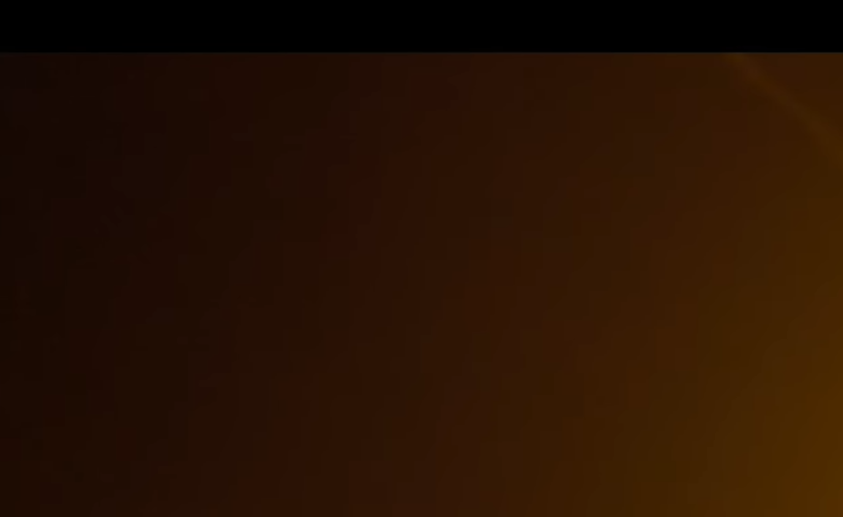

Video Kompressions Artefakte .. Video wurde zu stark in der Bitrate komprimiert
Was sind das für Lichthöfe ???? Sieht fast aus wie ein Edge LED Geräte.

Was ist mit den Menüs? Solche Farberläufe designed doch kein Mensch freiwillig? :D
Ich dachte eher, dass mein TV eine generelle Macke hat, weil er ja quasi in allem (siehe Bilder) Probleme mit dem Banding hat. Die Xbox Series X hatte diese harten Farbverläufe ja auch.
Eben habe ich das nur in 4k auf dem TV abgespielt:
Genau der der Szene sind die Farbverläufe auf dem TV auch richtig stufig (erkennt man per Handy leider gar nicht, daher kein Video), auf dem PC Monitor nicht.

Jepp zu stark Komprimiert
Color Banding kommt zu 99 % immer vom Content selbst ( auch bei Games )
Im Gegenteil der TV zeigt eher besser auf das der Content ein weg hat bzw nich die beste Quali hat als
dein 27" Envia der halt einfach nur besser vertuschen kann was am Content falsch is
wahrscheinlich hat er auch n Matte Coating das hilft auch besser beim vertuschen

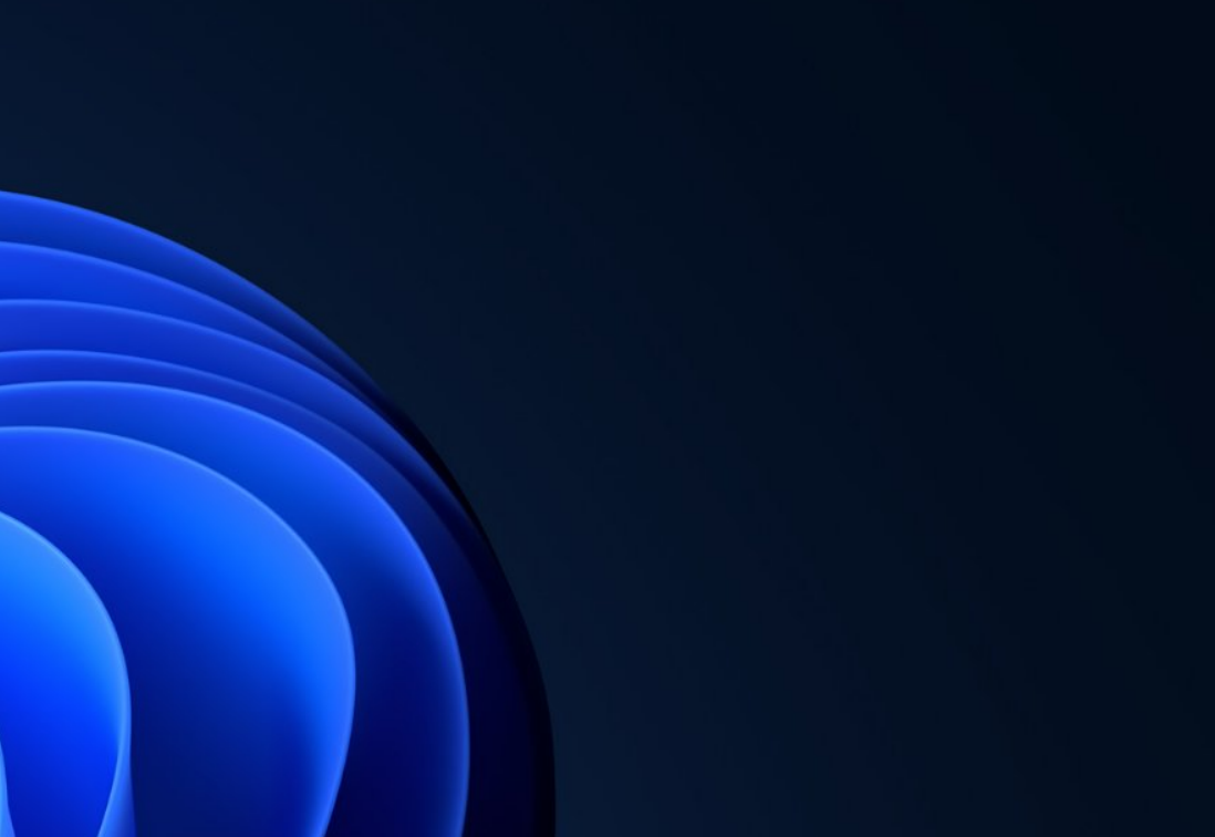

Nunja diese Hintergrund Bilder da ausm Menu sind halt immer Kacke ... wir PCler kennen das ja zb
von den Windows 11 Standart Desktop Hintergründen

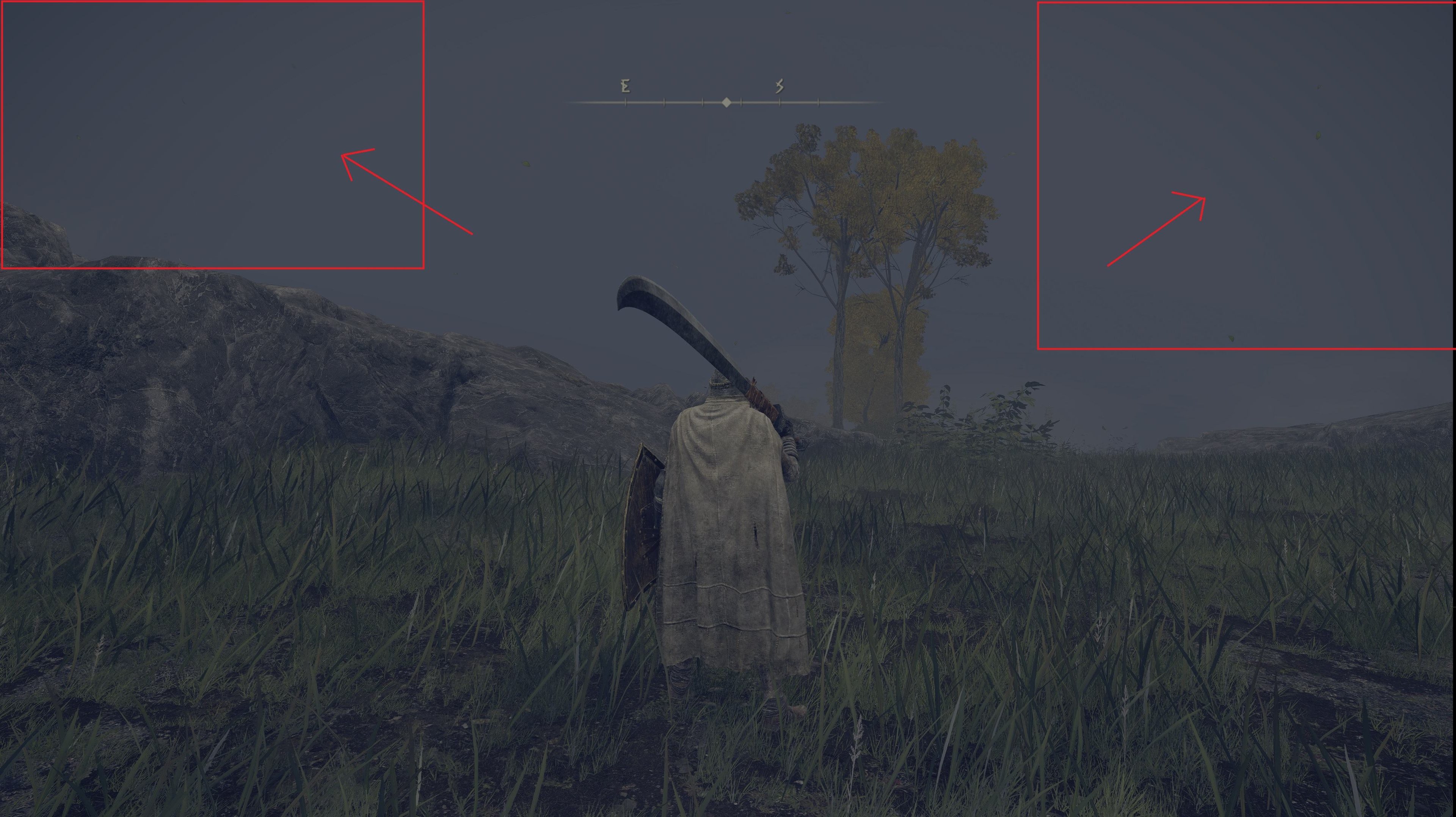

Als auch von Games

Und das Video hier von dir is halt entweder zu stark Komprimiert oder hat an der Stelle Bild Fehler
ich tippe eher auf ersteres.
zum Testen nutze richtigen Content der nich stark Komprimiert wurde

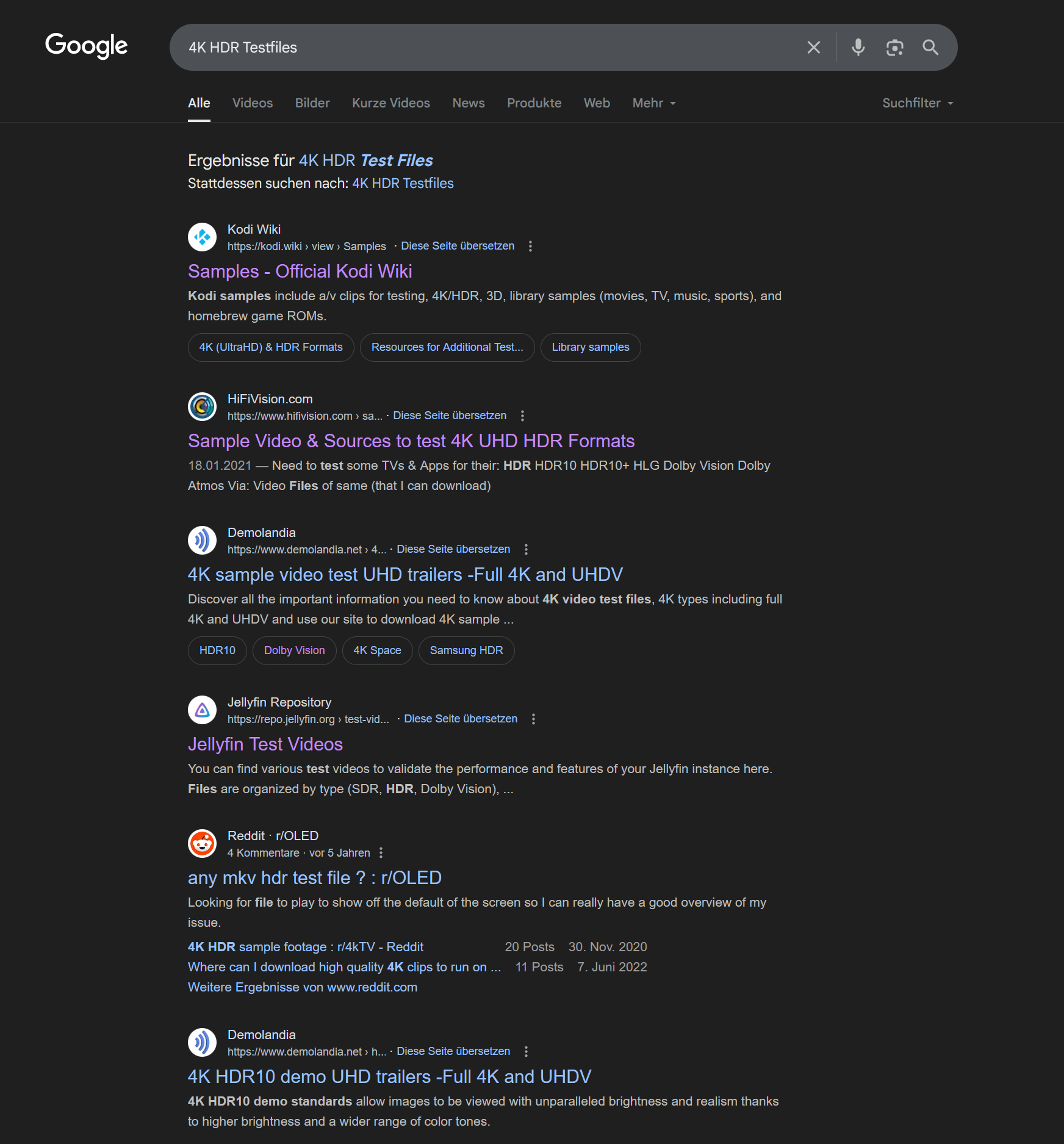

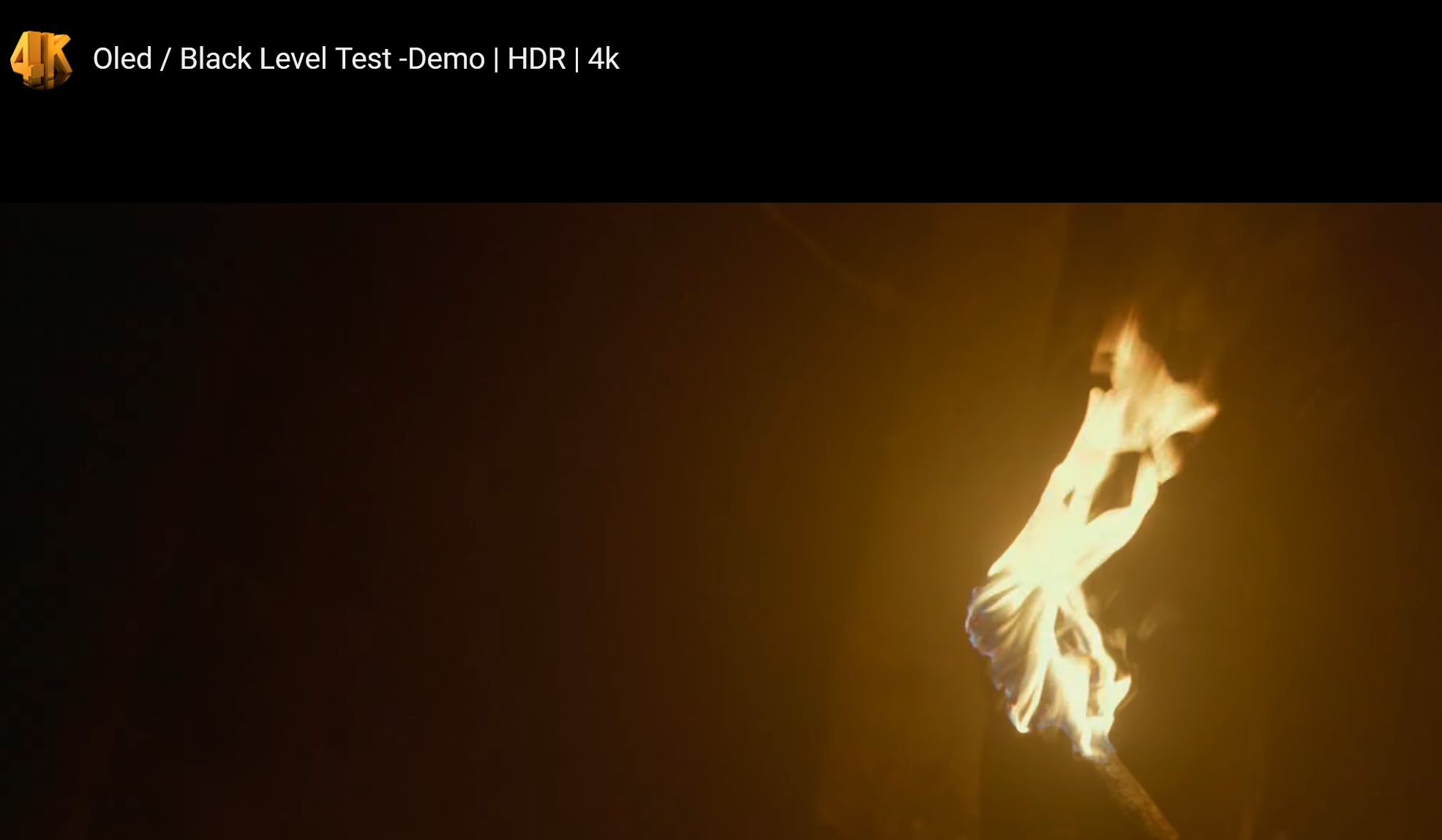

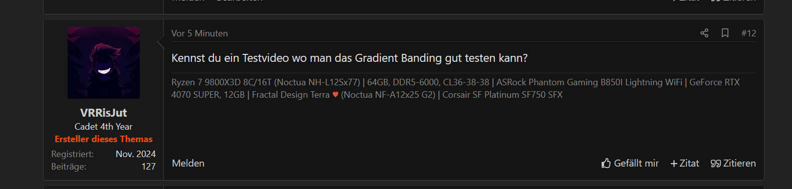

Kennst du ein Testvideo wo man das Gradient Banding gut testen kann?
@VRRisJut
1. Originale 4K Blurays von neueren Filmen
2. 4K Testfiles ausm Netz mit ner guten Bitrate

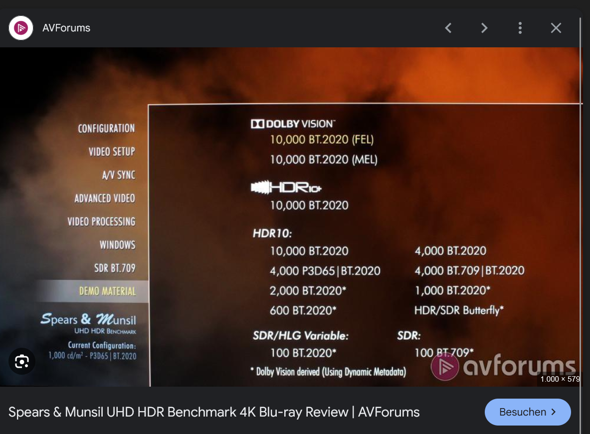

3. Oder am Besten die 4K HDR Benchmark Disk von Spears & Munsil die nutzen auch die TV Reviewer sehr oft
https://ff.de/anleitung-hdr-bildoptimierung-mit-spears-munsil-uhd-hdr-benchmark-blu-ray/

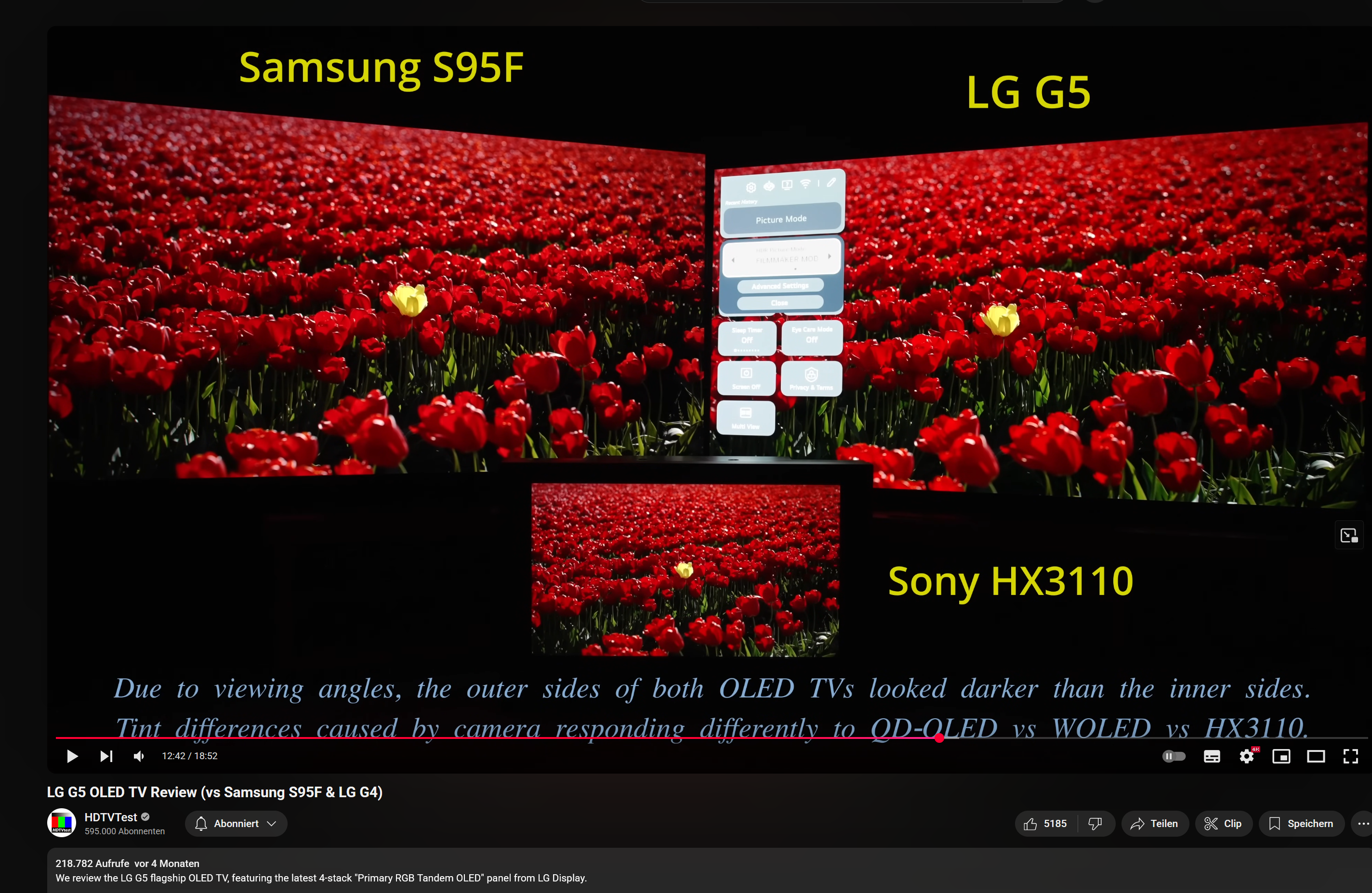

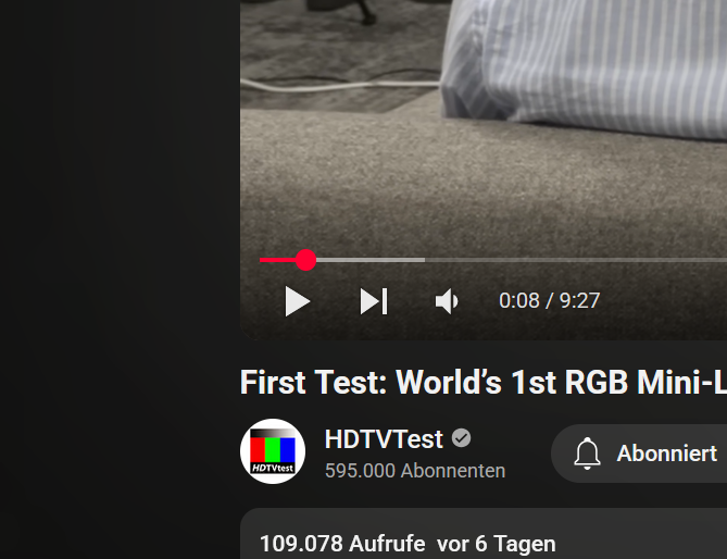

Vincent von HDTVTest nutzt die zb sehr gern :
Youtube Videos sind nur bedingt zu gebrauchen da Youtube ihre Videos auch recht stark Komprimiert

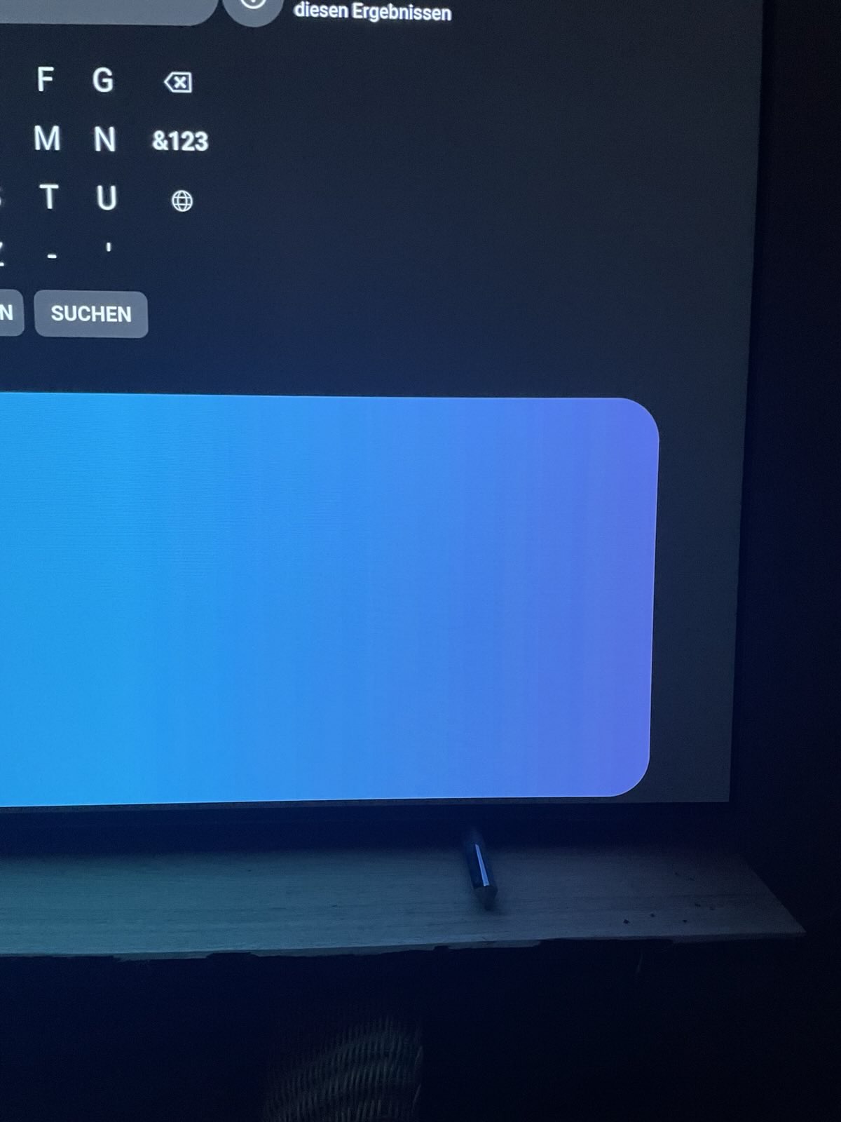

Oh und was du hier erwähnst :
Is bei OLED immer son Problem besonders bei LG OLED TVs das bekommt QD-OLED besser hin
is halt die Near Black Bereichs Problematik da kämpft OLED schon seit Jahren mit und bekommts nich hin
whrend QD-OLED da besser performt
Doch tun sie leider ... is genau wie bei den Windows 11 Standart Desktop Hintergründen

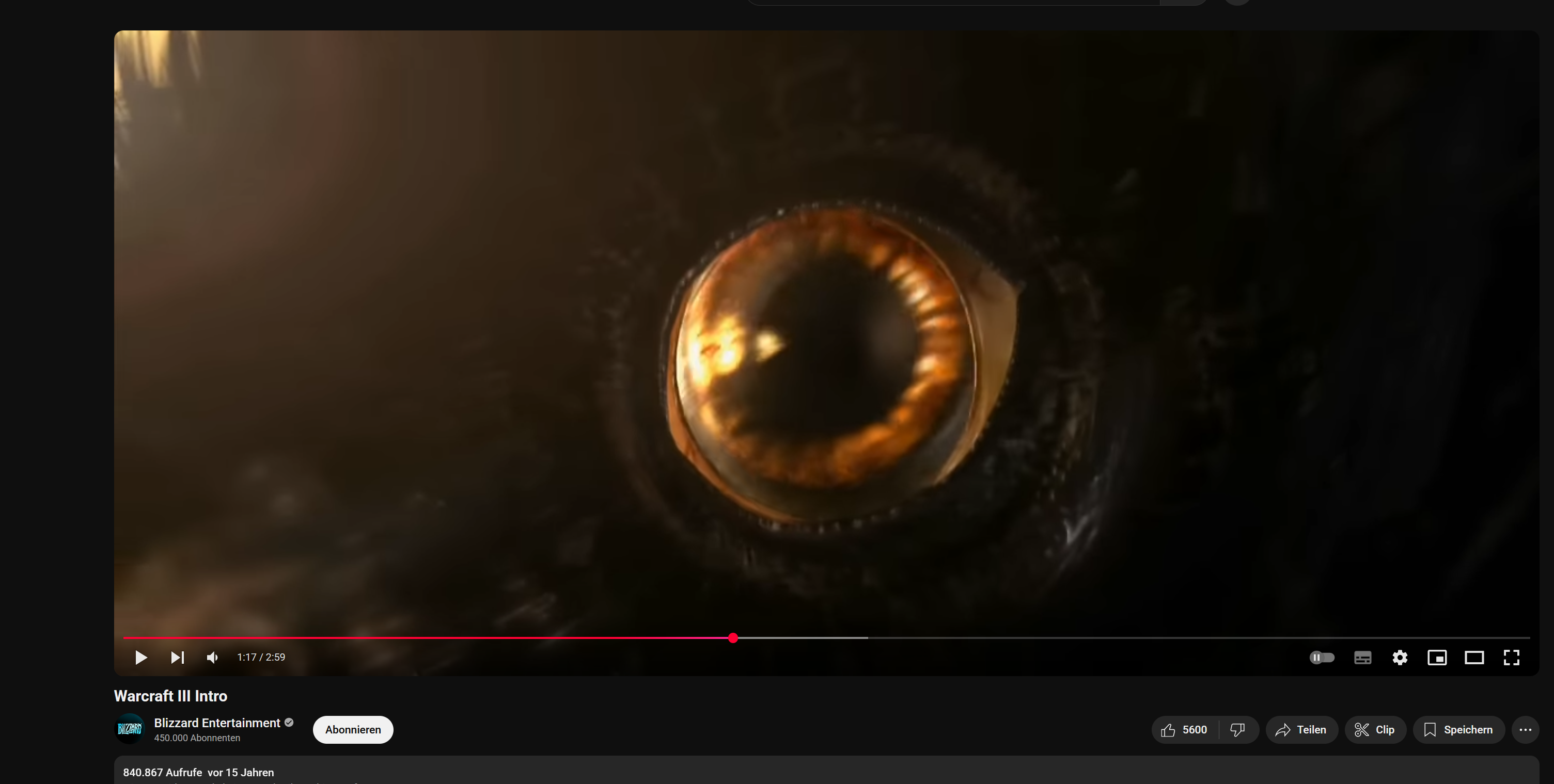

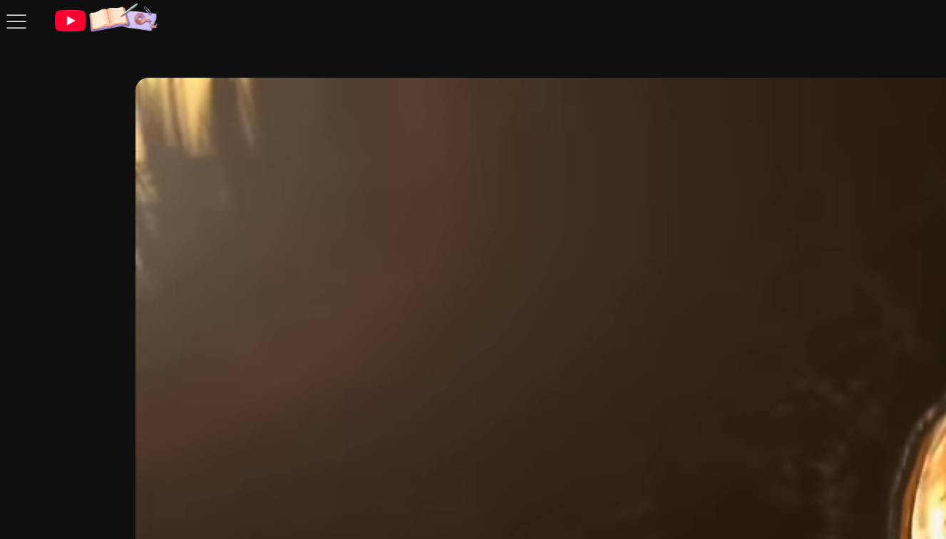

Da is ein Ausschnitt deines Verlinkten Youtube Videos ( Minute 0:26 ) .. das Color Banding kommt
natürlich auch da wieder vom Content selbst und nich vom Anzeigegerät

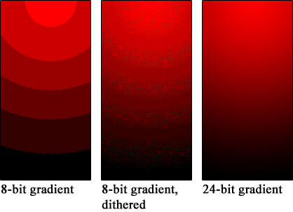

Alternativ geht auch Dithering zu nutzen aber das hilft nur n kleines bischen

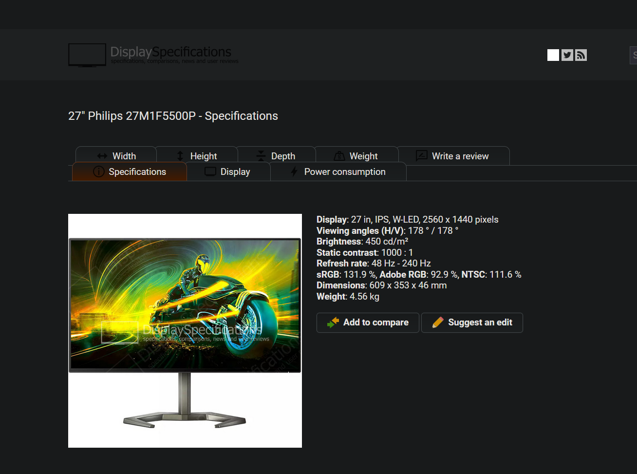

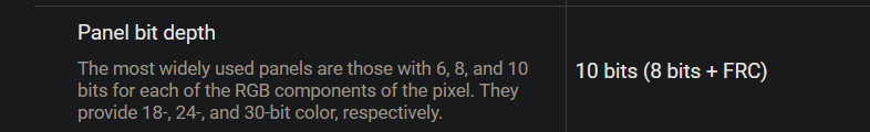

Die meisten 10 Bit LCD Monitore sind zb 8 Bit + 2 Bit FRC Dithering Geräte die haben das Dithering
also schon selbst integriert
Sein alter 27" :
https://www.displayspecifications.com/en/model/0ce52bb7

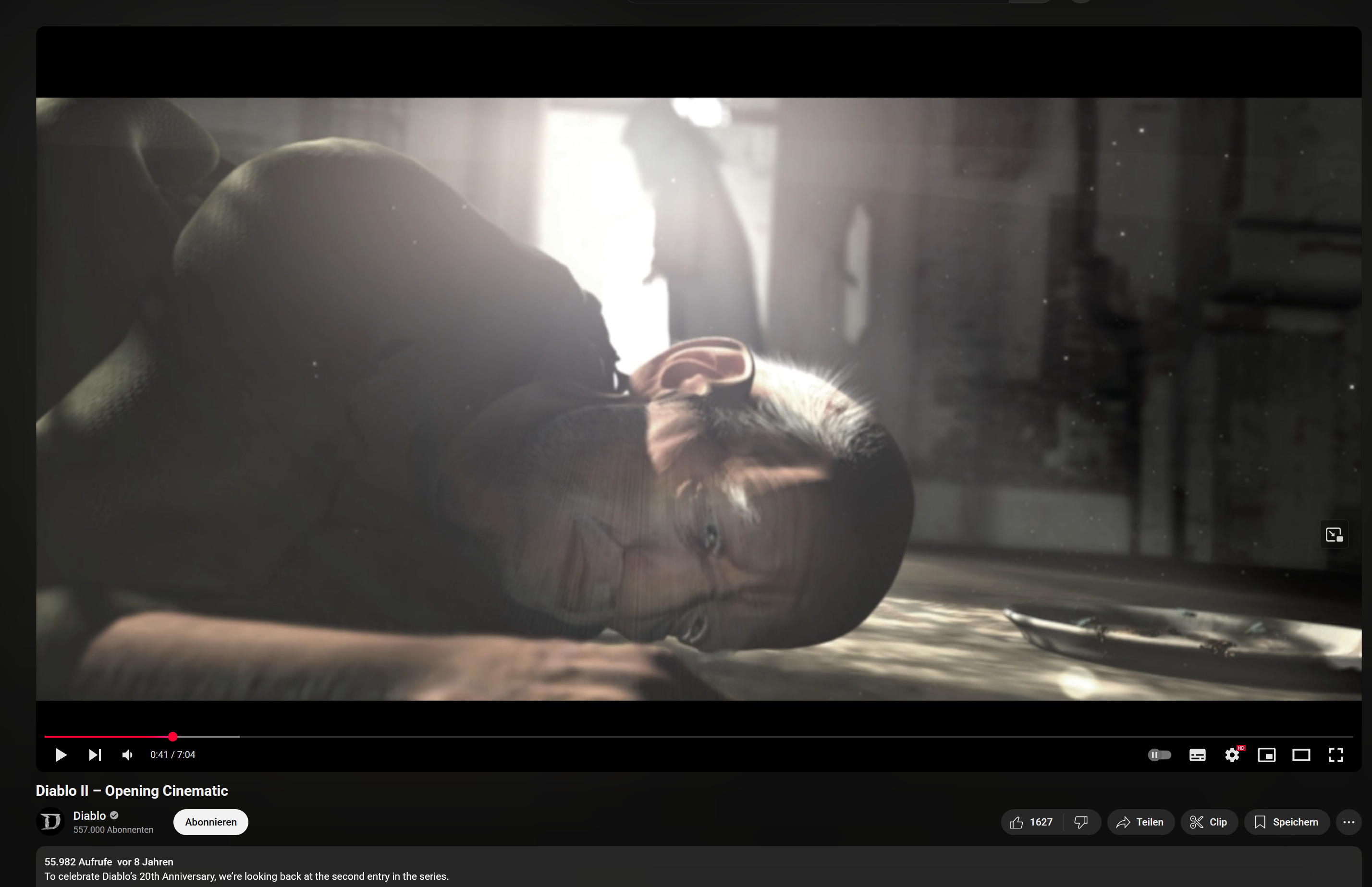

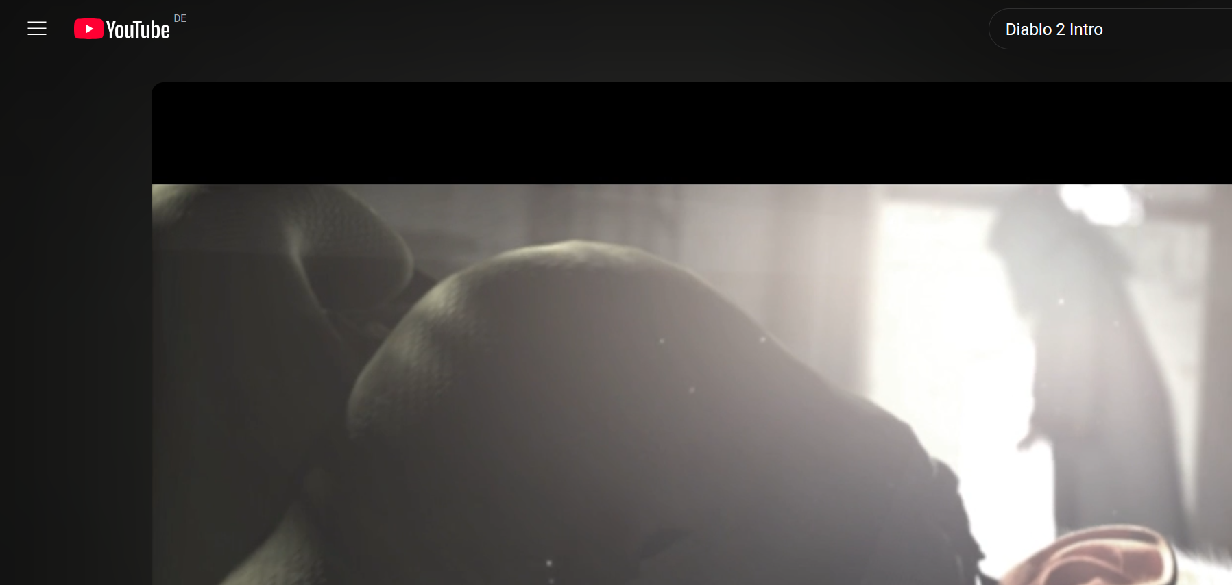

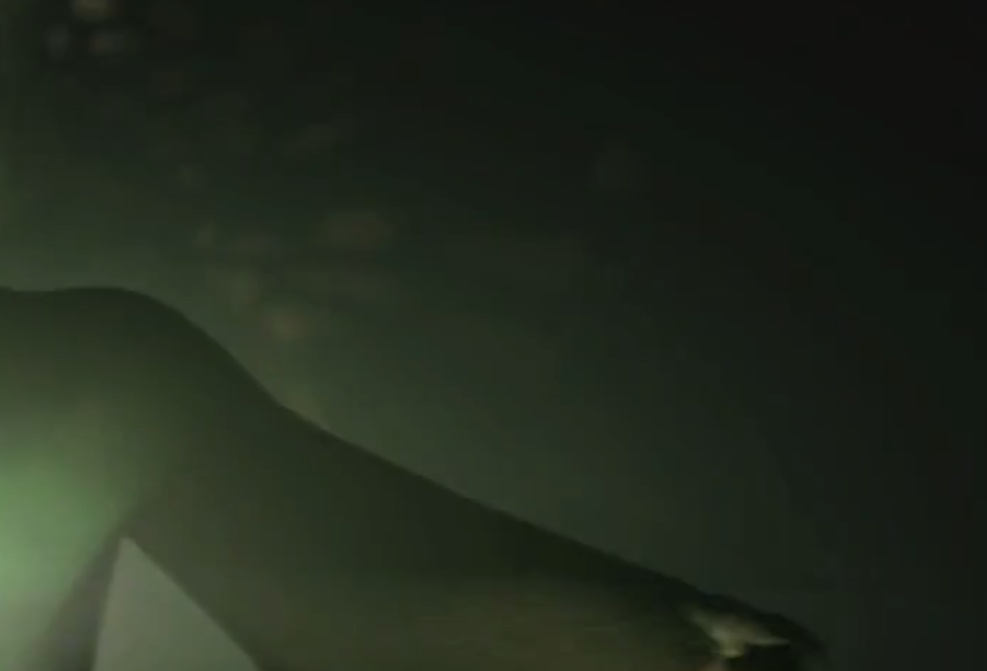

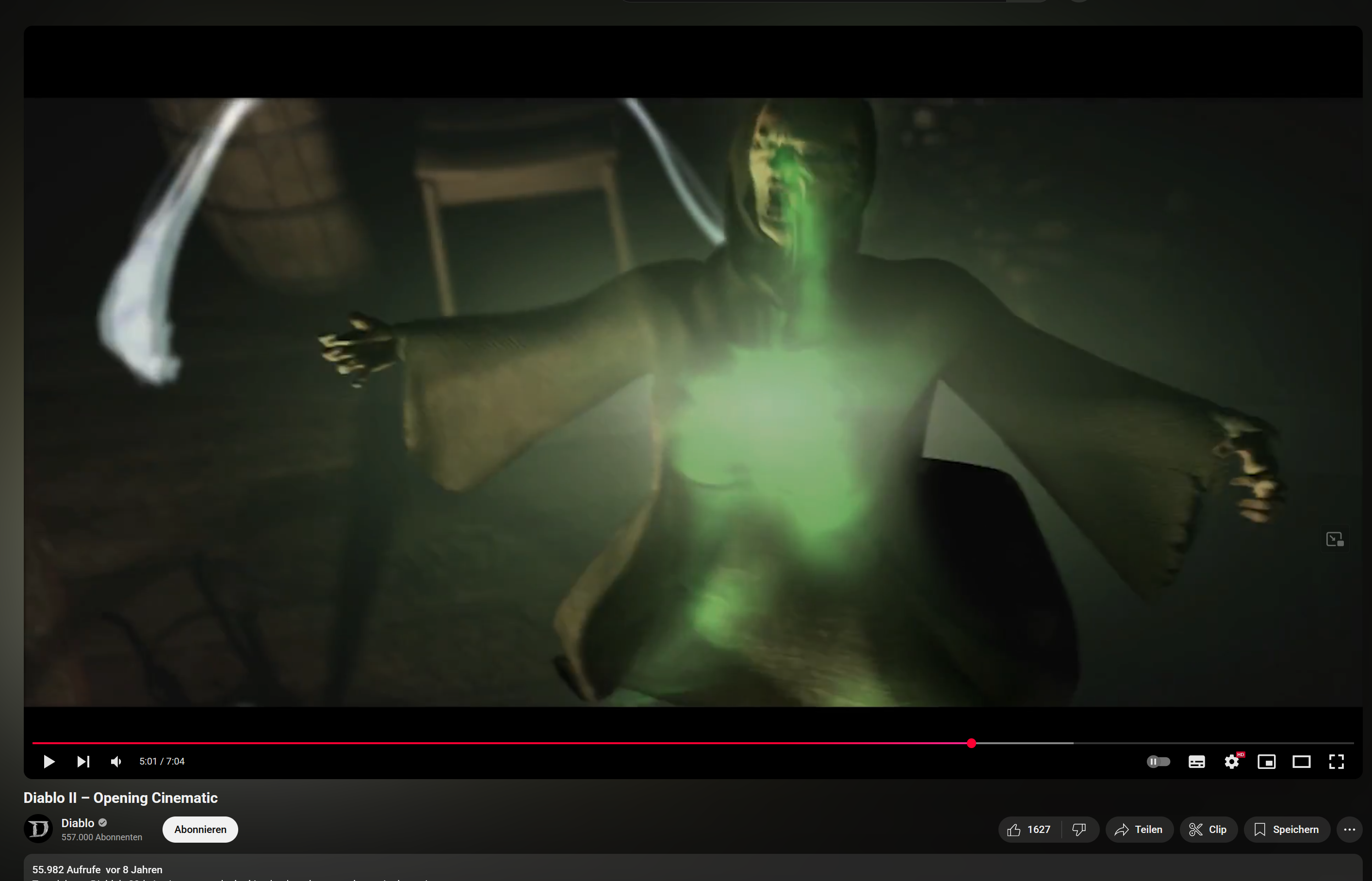

Ich Persönlich mache aber weder noch da ich mit dem Color Banding klar komme ich kenn das noch aus den
90gern das Diablo 2 Intro hatte zb auch viel Color Banding weil halt Stark Komprimiert damits auf die CDs
passte bzw auf die Video CD

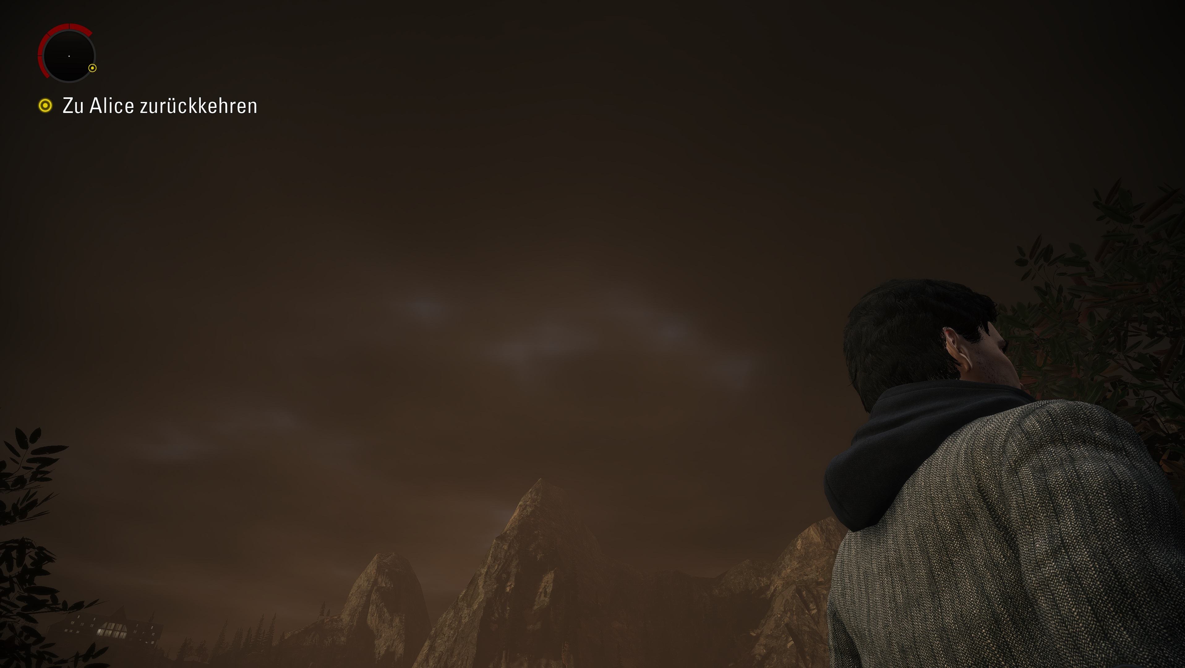

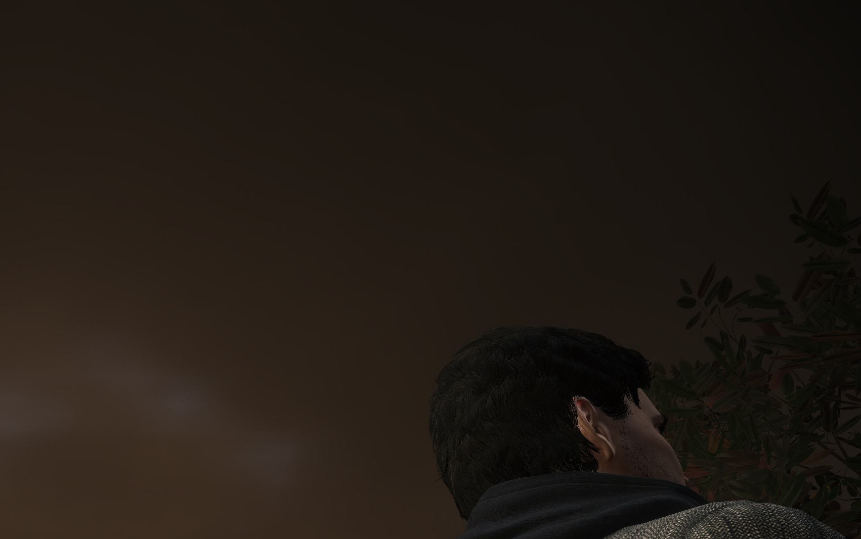

Alte Games haben zb auch oft stärkeres Color Banding ... hier mal Alan Wake 1 im Original :

Ich habe jetzt mehrfach gesagt, das ich diese stufigen Farbverläufe überall habe! Im Android Menü, in Filmen, in der Xbox Series X Oberfläche. Überall wo es Verläufe gibt. Wenn es nur bei bestimmten Filmen wäre, wäre es eindeutig, aber es zieht sich durch alles. Jetzt soll es auf einnmal an der Oberfläche liegen. Ich hatte diese Probleme mit nicht OLEDs einfach nicht.
Mein Kollege hat nen 4K QLED (Quantum Dot). Da gibt es im Menü (gut, es ist Tizen und kein Android) überhaupt keine stufigen Farbverläufe und bei Filmen (wir gucken bei ihm sehr viel Netflix und YouTube) sind mir dieses stufigen Farbverläufe noch nie aufgefallen, so sehr ich auch darauf achte. Nie.
Daher kann ich mich leider nicht ganz damit anfreunden, dass es am Material liegen soll und mein 300 EUR LCD Monitor es "besser" darstellen kann, als mein OLED TV.
Aber: Vielleicht liegt es daran, weil QLED nicht das perfekte Schwarz hinbekekommt und man es daher wirklich nicht sieht. Mag ich gar nicht absprechen. Das würde ich auch verstehen. Glossy Oberfläche (die OLED meistens nun mal hat) scheint den Effekt dann auch noch zu verstärken? Klasse -.- :D
Ich kann mir nicht wirklich vorstellen, dass die Xbox Series X Oberfläche oder auch die von Android TV mit <= 8 Bit erstellt werden, wenn alle neueren TV >= 10 Bit nativ können. Das macht überhaupt keinen Sinn? Das sieht wirklich schlimm und absolut nicht gewollt aus.
Jepp und ich habe dir dazu auch schon was geschrieben als auch gezeigt und auch gesagt warum du
das bei anderen Geräten bisher nich hattest
Auch andere haben dir das hier schon gesagt.

Ne aber du verstehst halt nich dass das Color Banding vom Content kommt und es Geräte gibt
die über das Color Banding besser hinwegtäuschen können als andere

Keine Ahung was Stagefire hier alles wieder labert, aber wenn ich auf meinen OLEDs C1 und beim alten E6 in Amazon die Oberfläche von "Meg" aufrufe habe ich keinerlei CB,
Schau dir dieses Video an .. Minute 1:17 oben Links .. da wirst du auch mit deinem LG C1 OLED TV das sehen
