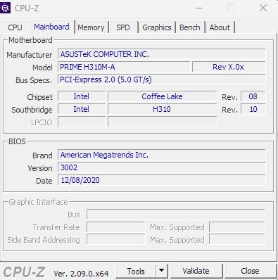

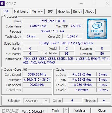

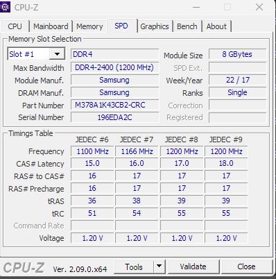

Noch einmal. Nenne bitte Dein Motherboard das im PC verbaut ist. Ansonsten stochern wir froehlich im Nebel welche Optionen bei Dir moeglich sind und welche nicht. Falls Du nicht weisst wie Du die Information kriegen kannst wuerde ich CPU-Z empfehlen. Damit kannst Du Dir alle wichtigen HW Details anzeigen lassen.
Hier ein paar Bilder hoffe das das so richtig ist.

Danke fuer die MB Angabe. Asus bringt es leider nicht mehr zustande vernuenftige Dokumentationen zu liefern aber es gibt auf youtube ein Video mit den BIOS Optionen dieses MB. Hier ein Link der Dir die passende Option im Untermenue zeigen sollte ("Charging USB devices in Power State S5" ab 0:32). Versuch mal ob Du damit das gewuenschte Verhalten kriegst.
