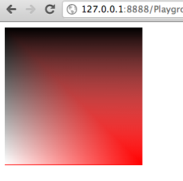

Im Anhang gibt's das Ergebnis! Das passiert, wenn man den Hintergrund knall-Rot färbt (#FF0000).
Mir ist aufgefallen, dass folgende Lösung ein schöneres Ergebnis erzielt (und dabei noch wesentlich performanter ist):
Code:
CanvasGradient grad = c.createLinearGradient(0, 0, width-1, 0);
grad.addColorStop(0, "rgba(255,255,255,1)");
grad.addColorStop(1, "rgba(255,255,255,0)");
c.setFillStyle(grad);
c.fillRect(0, 0, width, height);
CanvasGradient grad2 = c.createLinearGradient(0, 0, 0, height-1);
grad2.addColorStop(0, "rgba(0,0,0,1)");
grad2.addColorStop(1, "rgba(0,0,0,0)");
c.setFillStyle(grad2);
Erklärung ganz einfach:
  • Die obere Hälfte erstellt einen Farbverlauf von links nach rechts. Von weiß+sichtbar zu weiß+unsichtbar
  • Die untere Hälfte erstellt einen Farbverlauf von oben nach unten. Von schwarz+sichtbar zu schwarz+unsichtbar
Im emulierten Developer-Mode merkt man den Geschwindigkeitszuwachs extrem :)
