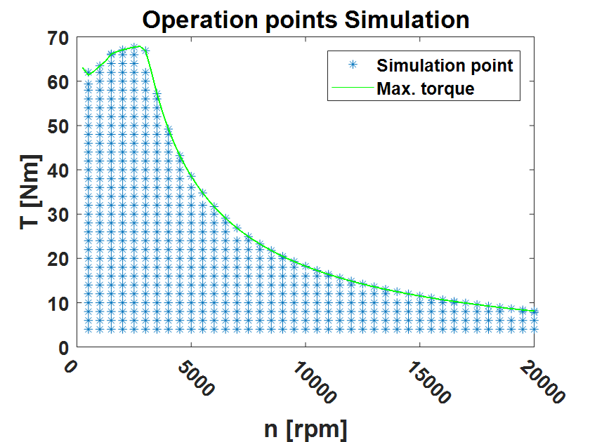

ich habe die Daten eines Motorkennfeldes vorliegen in Folgender Form:
Drehzahl(n):
500
1000
1500
2000
500
Drehmoment(T):
2
2
2
2
4
Strom
0.5
1
1.4
1.9
0.8
Ergibt folgende schöne Betriebspunkte, mit hinterlegten Stromwerten in der Z-Achse.
Nun möchte ich auch Zwischenwerte des Stromes bekommen, z.B für eine Drehzahl von 800 und ein Drehmoment von 5Nm.
Dies mache ich bisher mit Scatteredinterpolant.
Hier kann ich jetzt in das Data_n_T_fit einen beliebigen Wert übergeben z.B: Data_n_T_fit(800,5) und kriege meinen Z-Wert zurück.

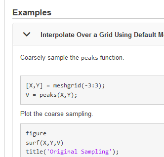

Nun kann Scatteredinterpolant jedoch nur linear, natural und neares interpolieren, ich würde gerne auch andere Interpolationsarten nutzen.
Nun habe ich versucht es mit griddata oder interp1 hinzubekommen, da bekomme ich jedoch diverse Fehlermeldungen und kriege es mit denen überhaupt nicht hin, wahrscheinlich weil meine Daten einfach falsch vorliegen.
Wie kriege ich nun ein gutes Ergebnis wie mit Scatteredinterpolant, jedoch mit weiteren Interpolationsarten hin?
Vielen Dank für die Hilfe.
