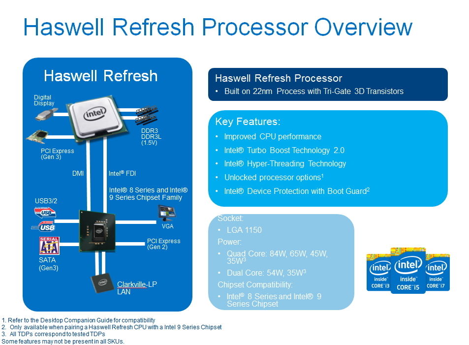

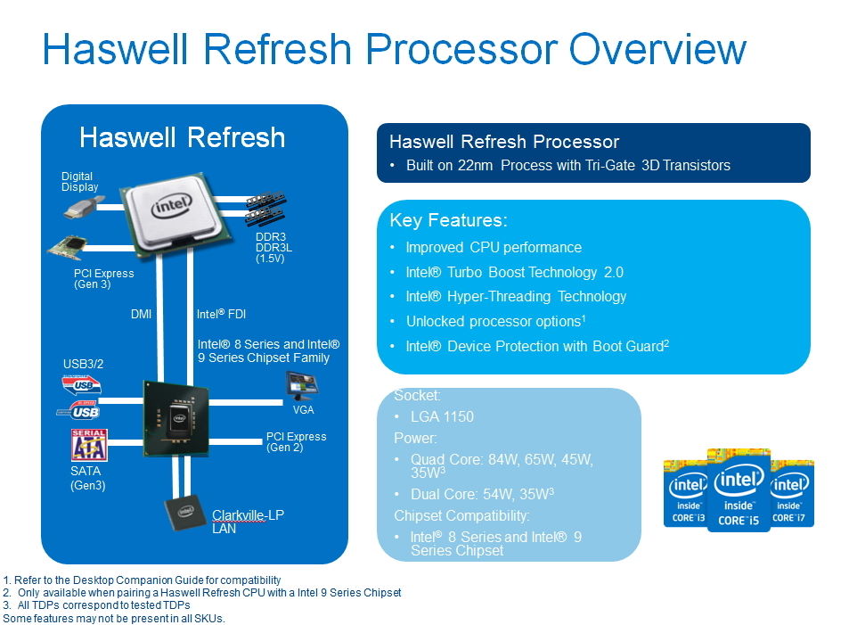

Ansonsten kommt es auf den Chipsatz drauf an der Prozessor Unterstützt
PCI-Express-Version 3.0
PCI-Express-Konfigurationen ‡ Up to 1x16, 2x8, 1x8/2x4
Maximale Anzahl der PCI-Express-Lanes 16
Das für Grafikkarten ... aber die meisten Boards haben noch einen Zusatzchip der weiter Lanes freigibt.
Mal zur Veranschaulichung wie das mit den PCIe Lanes so ist ... man gucke oben Links und unten Rechts.

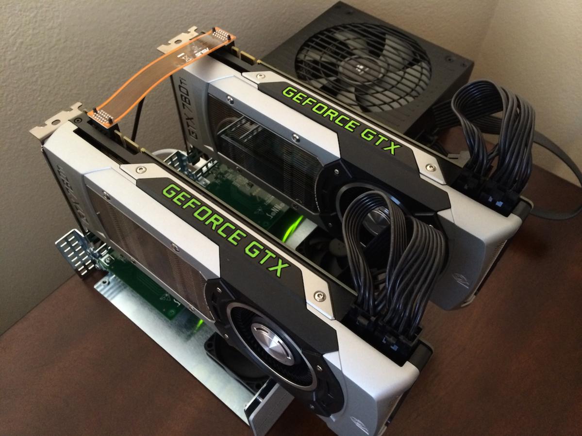

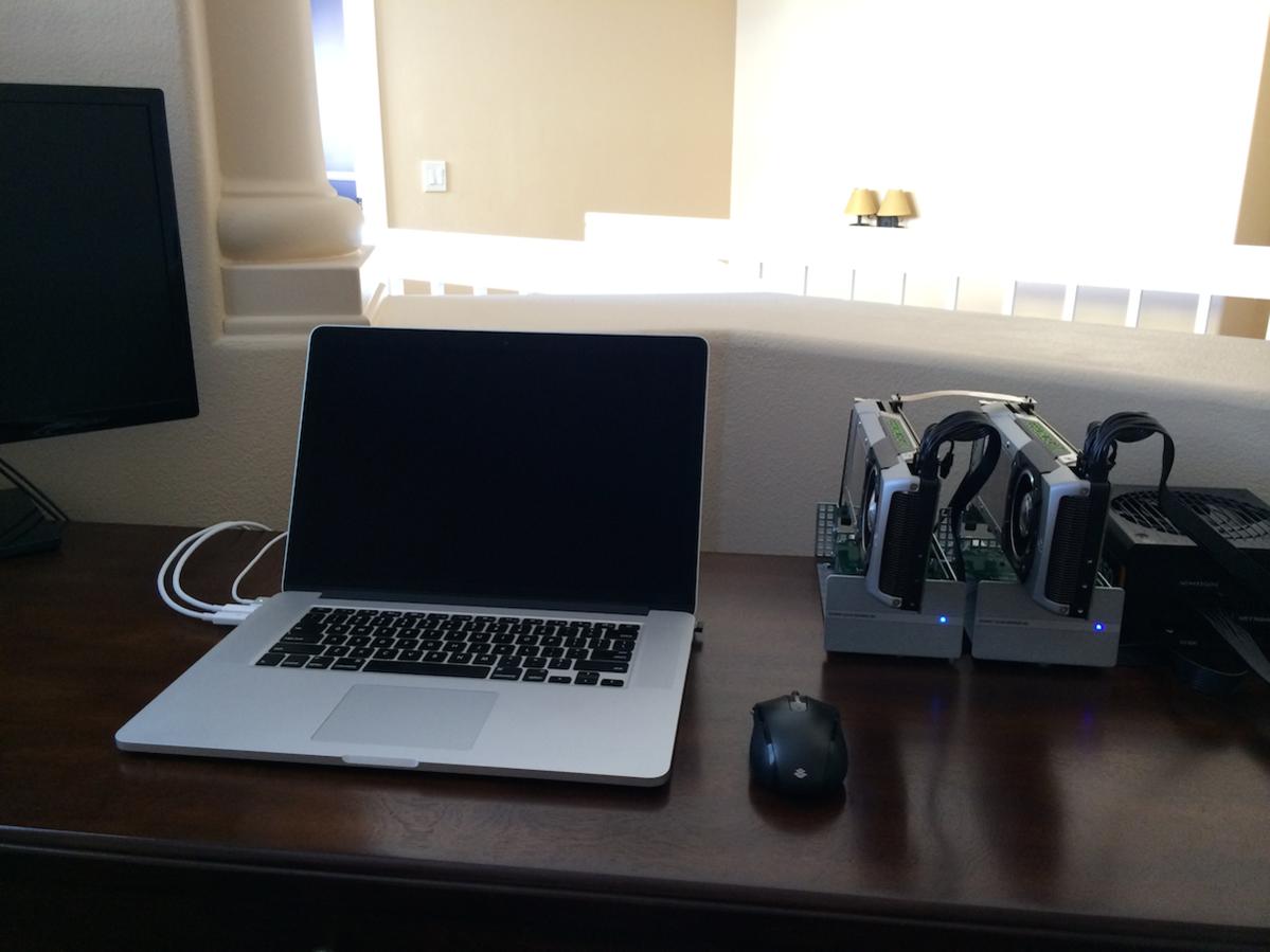

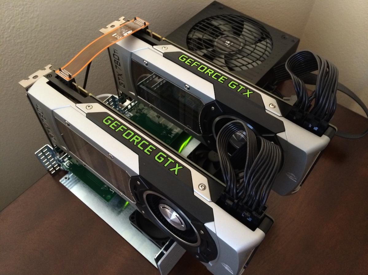

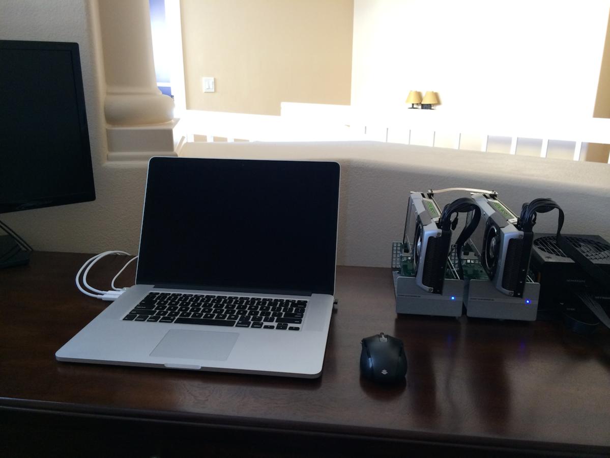

Hierzu wurden 2 x Thunderbolt 2 Ports verwendet.
Wie schauts mit dem Aus? Wäre es auch hiermit realisierbar? Ist mit nur einem TB2 Kabel verbunden, womöglich dadurch nur die Hälfte an Bandbreite? Oder ist das ausreichend für 2x 970?
