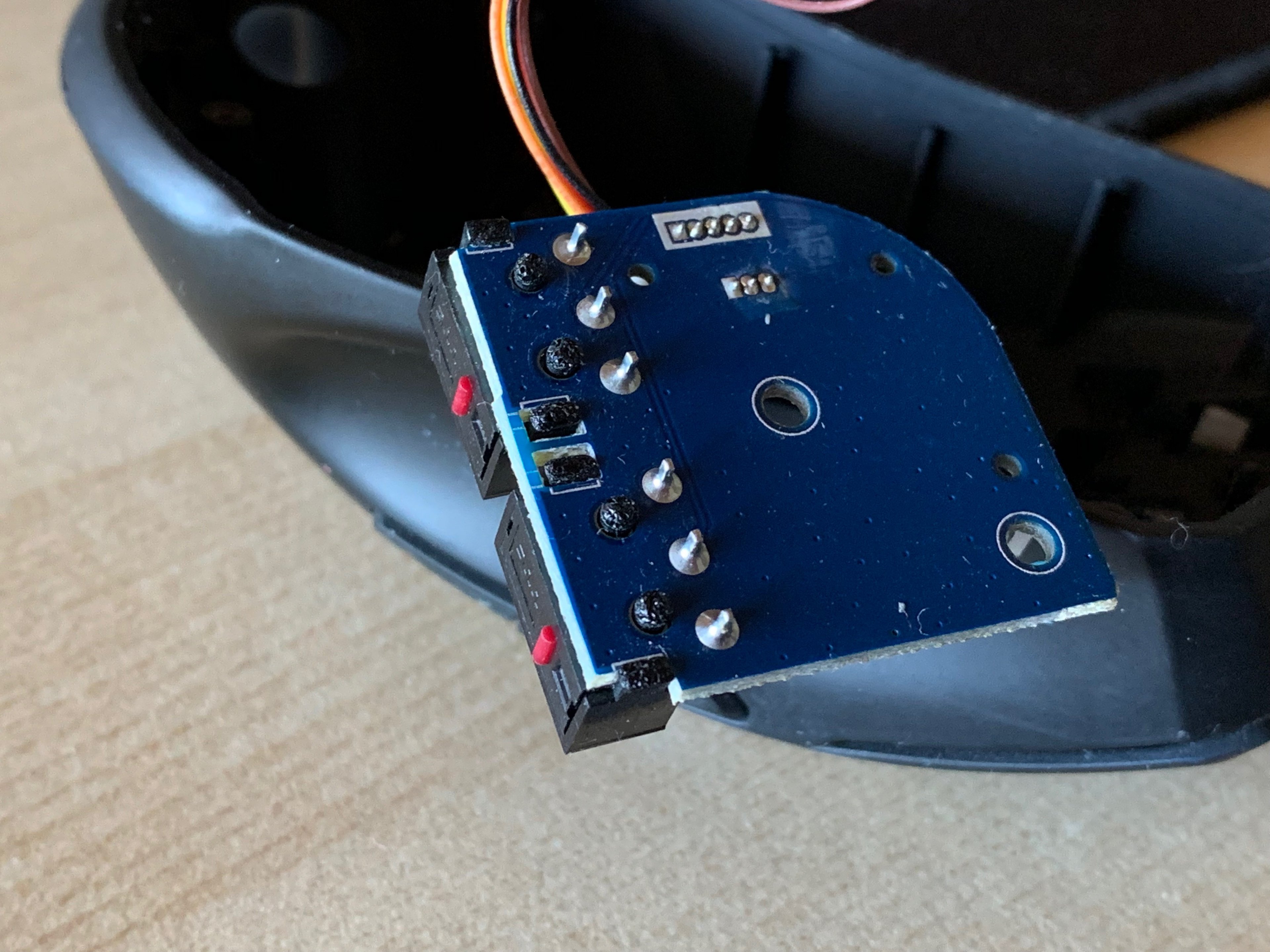

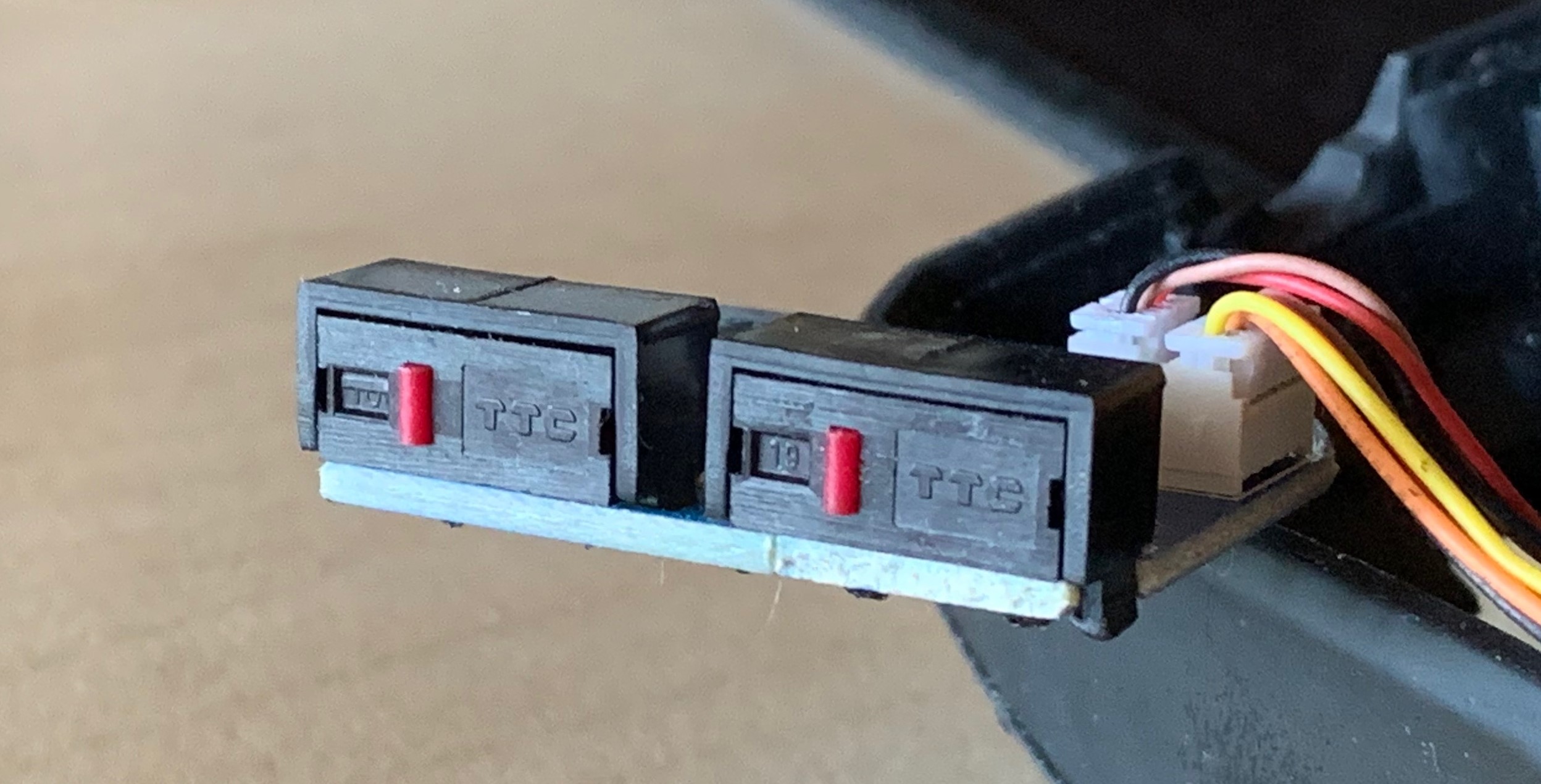

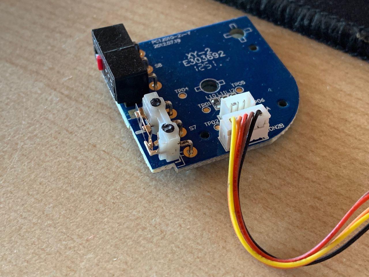

Hallo, an meiner Roccat Kone Pure ist schon leid langer zeit die Daumentaste kaputt (die "zurück" taste, oder Autorun in RPG's).
Auch wenn ich keine Roccat mehr kaufen würde, war die Maus doch sehr teuer und gefällt mir ansonsten auch nach Jahren noch sehr gut. Daher würde ich eine Reparatur anstreben, Mut zum basteln ist auf jeden Fall da und die Beeinträchtigung für mich groß genug um auch ein gewisses Risiko einzugehen.
Hat jemand erfahrungen ob man diese Schalter nachkaufen oder reparieren kann? Alles was ich gefunden habe bezieht sich immer auf die normalen Maus-Taster und diese sind bei der Roccat definitiv anders (und auch beschriftet). Die Daumentaster sind leider nicht beschriftet, siehe Bilder.
Man findet überall diese Omron Taster, aber Datenblätter sucht man vergebens um zu prüfen ob diese Kompatibel sind.

@Stormfirebird stimmt, wie konnte ich das übersehen! Ist ne Kleinigkeit abgebrochen, stört aber nicht weiter.
Nach dem zusammenbauen funktioniert die taste jetzt sporadisch. Mal normal, mal Doppelklick, mal kein Klick, wobei mechanisch eindeutig ein Klicken vorhanden ist.

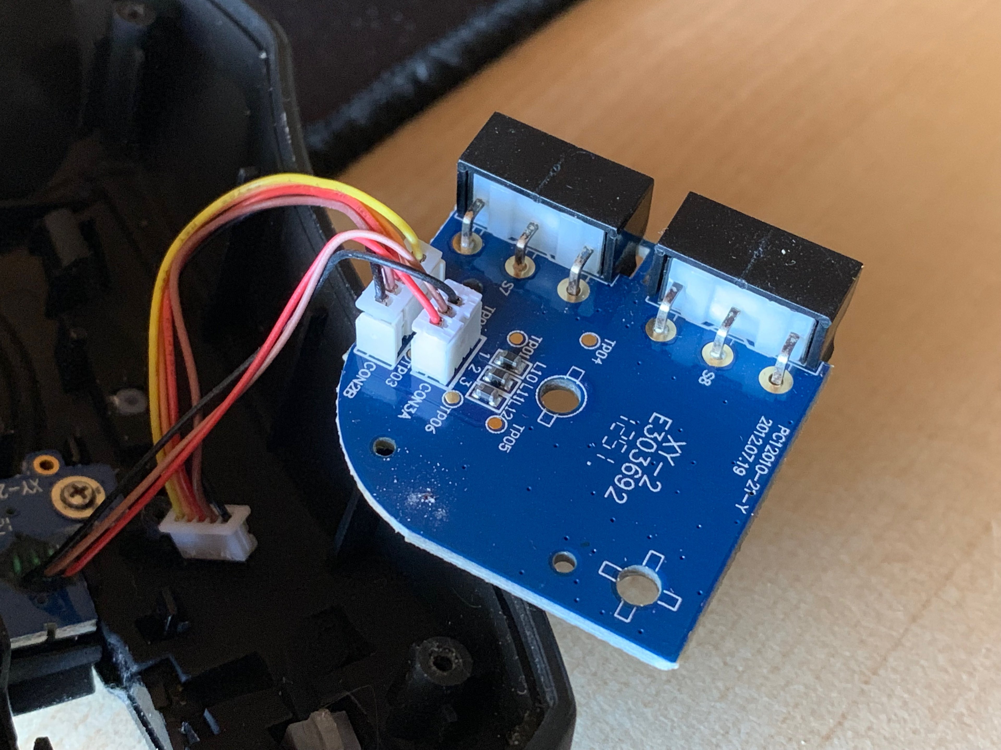

Der Schalter bei Conrad sieht interessant aus, tatsächlich ist sogar eine Filiale in der nähe, das wird ich mir mal anschauen!
