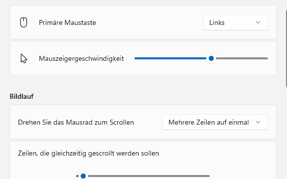

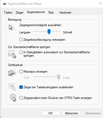

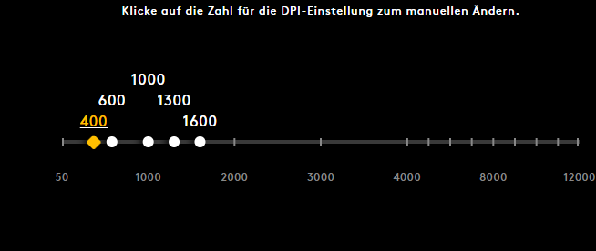

Ich habe jetzt schon verschiedene Standpunkte gehört. Die einen sagen dreh die DPI deiner Maus an den Anschlag und regle die Sensitivität in Windows runter. Die Anderen Sagen fass den Regler in Windows nicht an (Einstellung 6/11) und regle die DPI weil ansonsten interpoliert wird.
Hat hier einer einen Einblick was wirklich aus theoretischer Sicht die bessere Variante ist?
Im Endeffekt habe ich ja die drei Regler unter Win11: Wobei ich vermute die ersten beiden sind eigentlich nur anders gestaltet aber regeln wohl das Gleiche.

DPI auf Anschlag ist definitiv Käse. 6/11 in Windows und drunter mit Ausnahme von 5/11 kannst du verwenden, wenn du eine höhere DPI verwenden möchtest.

DPI auf 400 und den rest regle ich ingame. Windows passe ich mich an oder regle auf 800 dpi hoch wenns doch zu langsam sein sollte

Windows 6/11 entspricht 1:1
Bei 5/11 werden beispielsweise Counts ausgelassen. Ist bei Spielen mit Raw Mouse Input aber unerheblich.
Finde heraus, was die native CPI deines Maussensors ist und belasse es dabei. Die Sensitivität passt du dann im jeweiligen Spiel selbst an, unter Aktivierung vom besagten Raw Mouse Input - sofern verfügbar.

Stimmt. Ab einer gewissen Grenze kommen trotzdem irgendwann Jitter und Smoothing ins Spiel. Aber bei modernen Sensoren ist diese DPI-Grenze so absurd hoch, dass die eh nicht vernünftig nutzbar ist. Irgendetwas zwischen 400-1600 DPI ist völlig problemlos und sollte auf jeden Nutzer passen.
