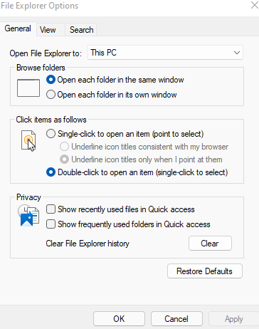

Ich dachte zu erst hier ran, die KlickEinrasten Funktion
Ich meine es gibt auch einen Modus, wo man statt Doppelklick nur 1x klicken muss und zum Markieren nur drüber halten. den finde ich aber nicht auf die Schnelle.
du meinst diesen screen; zu finden wenn du "single" suchst im settings fenster bzw. per windows suche

Ne, da ändert sich nichts wenn ich in diesen Menüs Einstellungen vornehme. . Ich finde das verhalten sehr merkwürdig. Wenn ich z.B den rechten Scrollbalken mit der Maus ziehe dann klapt das auf dieser Webseite aber auf längeren Webseiten verliert er die Verbindung oder zieht,stottert ihn sehr langsam mit. Hat das eher was mit der Blue Tooth Verbindung zu tun ? Oder mit dem Grafiktreiber , Maustreiber. Wobei wenn ich das Scrollrad bewege es flüssig läuft. Nur das markieren und dann nach rechts ziehen bei gedrückter linker Maustaste klappt manchmal einfach nicht vernünftig.
