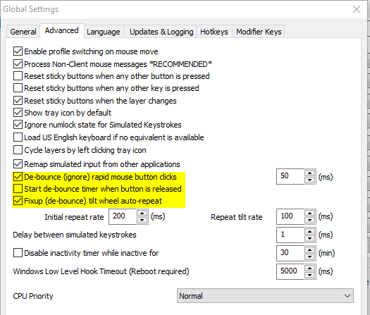

Den nervigen Doppelklick bekommst Du meistens mit X-Mouse Button Control weg. Mache ich hier an einigen PC auch, wo die Maeuseken (hier speziell einige von Logitech und MS) ab und zu zuviel "prellen".
https://www.highrez.co.uk/downloads/XMouseButtonControl.htm
