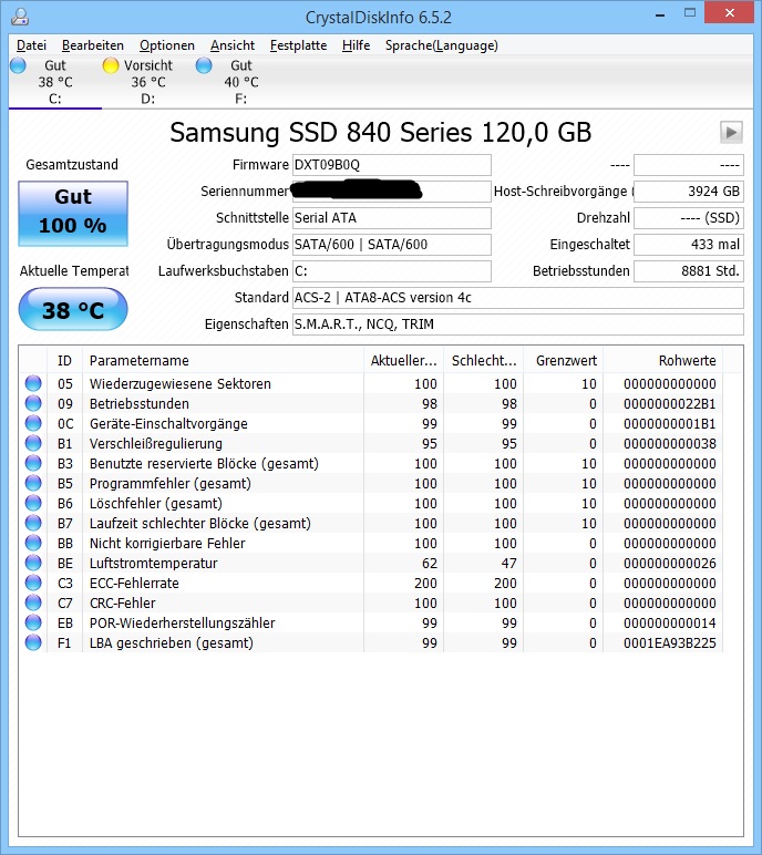

2) kannst du die SMART Werte deiner Platten auslesen und auf Errors achten?

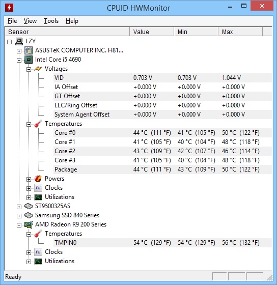

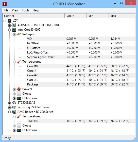

1) Ich benutze HWMonitor regelmäßig und auch während dem Zocken geht die Temperatur der CPU nie über 55 Grad; die Graka geht manchmal auf 60-63 Grad, aber nie höher. An das Checken während des Stotterns habe ich bis jetzt noch nicht gedacht - danke für den Vorschlag! Ich lass es jetzt dauerhaft auf dem 2. Bildschirm laufen und sobald es wieder vorkommt werde ich die Daten notieren.

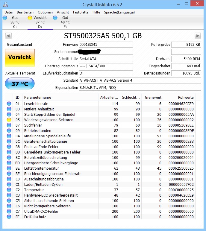

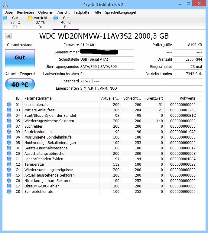

2) Ich habe die Daten mit "CrystalDiskInfo 6.5.2" ausgelesen und Bilder davon am Ende des Posts eingefügt.

SSD:
HDD:
Externe Festplatte:
Die HDD wird jedoch im Moment nicht benützt - sie ist angeschlossen und im Explorer aktiv aber es befinden sich keine Dateien darauf. Kann sie trotzdem für Probleme verantwortlich sein?
Hier noch ein Screenshot vom HWMonitor:

ich würde genau dasselbe vorschlagen wie thompson004, die HDD platte abhängen.
es ist egal ob Daten drauf sind, Windows scannt immer wieder im Hintergrund ab.
ich kann mich an meine alte Notebookplatte erinnern, da war auch das gleiche Problem, dass der komplette Rechner kurz für ca. 1s eingefroren ist und hat wieder für 1s funktioniert. Der Vorteil war, ich konnte dann genau die klack Geräusche hören. Deswegen war die Quelle schnell zu finden.
