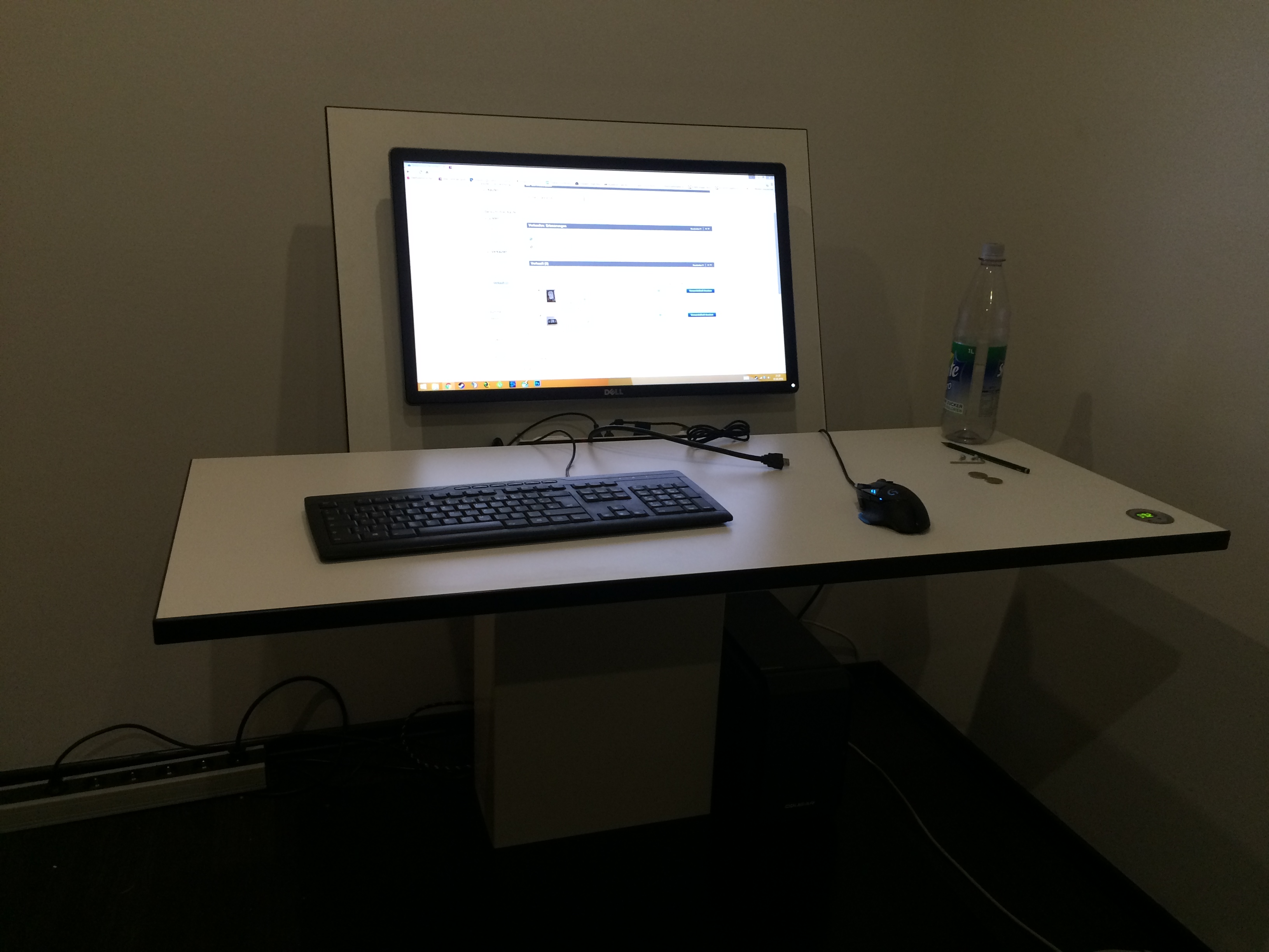

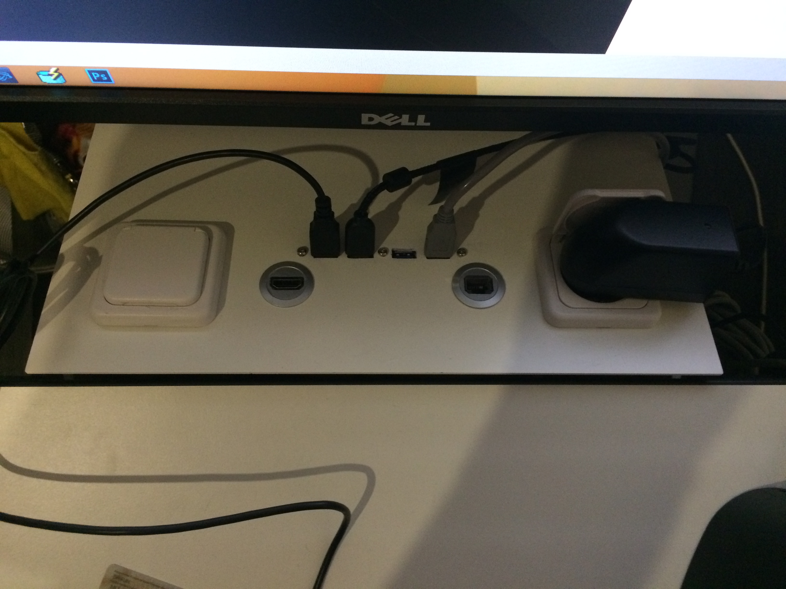

bin etwas am verzweifeln und zwar habe ich ein Tisch wo ein 3m langes USB 3.0 A/B Kabel durch das Tischbein zum PC geht und direkt unter der Tischplatte befindet sich ein aktiver USB 3.0 Hub.
Wenn ich jetzt meine Maus (Logitech G502) und Tastatur (Cherry eVolution XT) anschließe geht alles wunderbar.
Wenn ich jetzt allerdings noch mein Headset dazu anklemme (Coirsair Vengance 1500) schmiert kurz nach der Treiberinstallation der komplette USB-Controller am Mainboard ab und geht erst einem Reset (Headset natürlich wieder abgezogen).
Ich kann zu der Tastatur und Maus x-beliege Stromfresser wie z.B. 2 weitere 2,5" Festplatten anschließen und die laufen ohne Probleme.
Kann mir da jemand weiterhelfen?

Achso entschuldigt, das Headset geht sobald es direkt am PC angeschlossen ist.

Ungern da der Tisch genau für dieses Vorhaben gebaut wurde.
Er hat nur 1 Bein wo alle Kabel durchgehen und da möchte ich ungern kabel an der Seite langlaufen haben.
