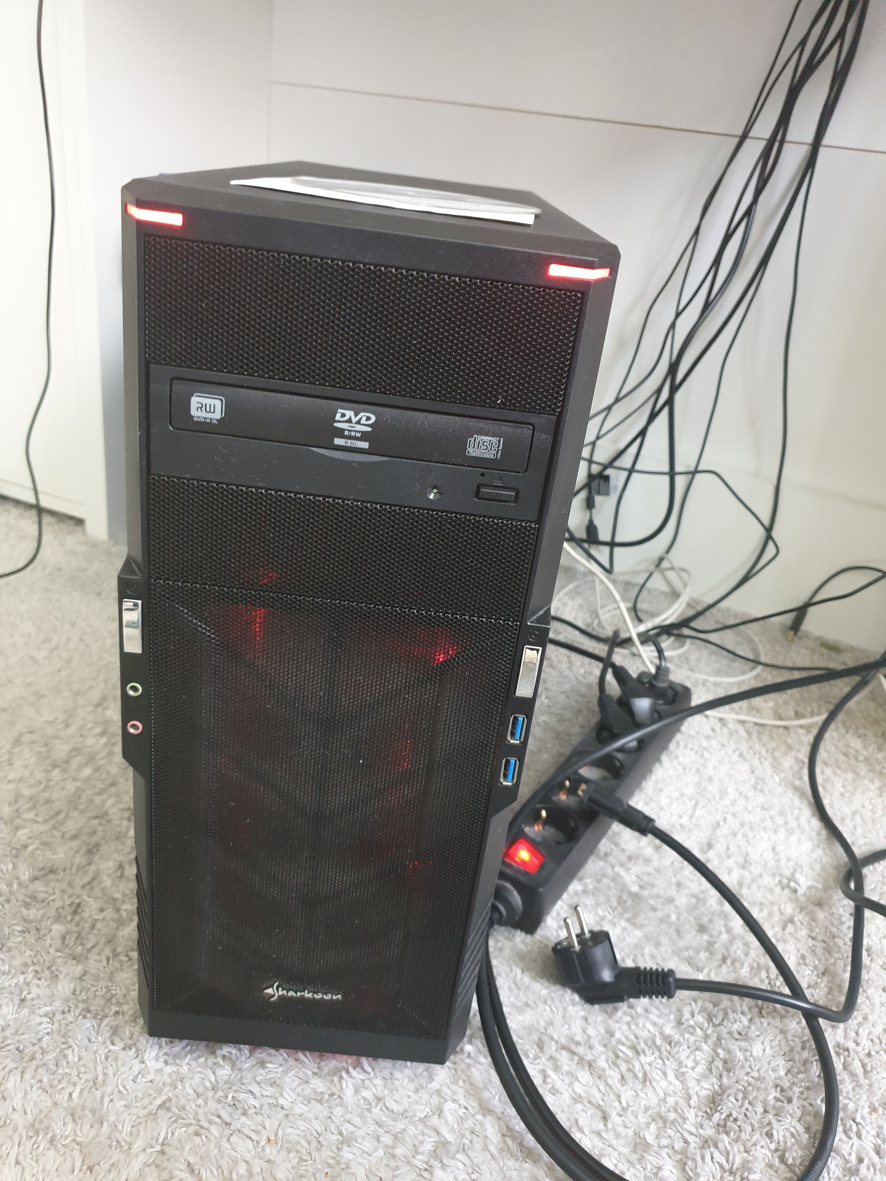

Das ist mein PC weiß den Namen nicht mehr aber vllt weiß das ja jemand was ich nicht denke.

zCharline schrieb:
Das ist ein selbst gebauter PC. Da gibt es keinen Namen dafür.
Trenne den PC vom Stromnetz, öffne die Seitenwand, und nimm die Mainboard Knopfzellen Batterie für ne Minute raus.
Auf dem Mainboard steht übrigens auch der Hersteller und das Modell drauf

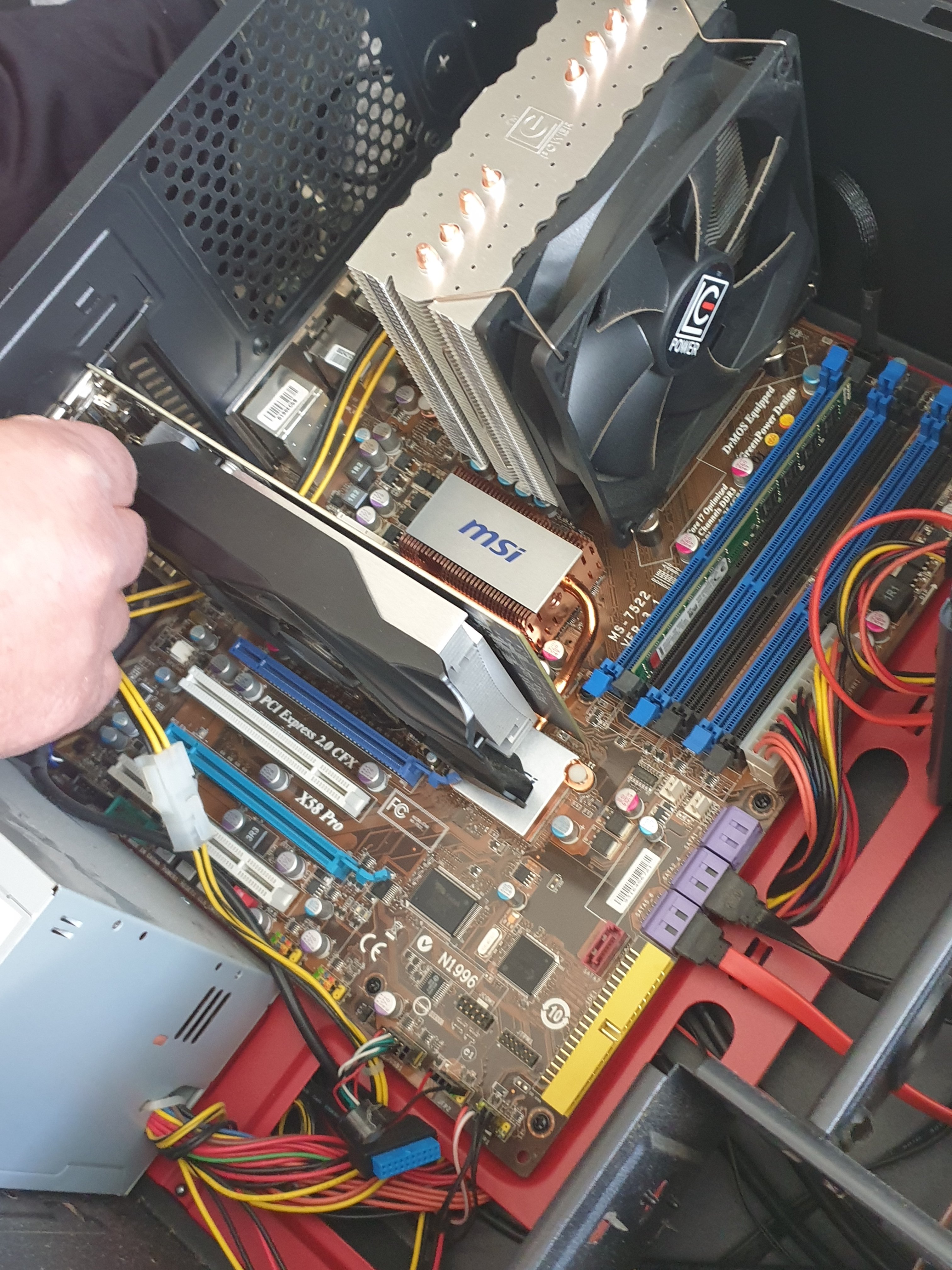

Wir haben jetzt probiert, die Batterie rauszunehmen aber nicht geht wie oben im Video von YT gezeigt, weil da viel zu viel drüber gebaut ist und wir es nicht lose bekommen.
Hoffe du hast den PCvorher stromlos gemacht (am besten ausgesteckt).
Hast du kein Handbuch; weil dort wäre alles auch beschrieben. Vielleicht findest du doch dann die PINs (Variante 2).

Ja Strom alles war aus. Und nein habe leider kein Handbuch mehr :(
