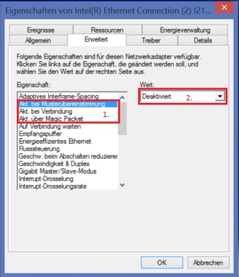

So folgendes ist mir aufgefallen, bei weiteren Recherchen im iNet, und zwar gibt es eine neue Einstellung (eigentlich seit geraumer Zeit) im GeräteManager was die Netzwerkkarte betrifft. Siehe Bild:
Aktivierung bei Musterübereinstimmung >> auf Deaktivate bzw. Deaktivieren stellen... (dies ist das Neue, und schlägt oft bei RealTeck Chips zu und weckt Laptops/Desktops auf)
auch die Akt. bei Verbindung und Akt. über WoL auf deaktivate stellen... (sicher ist sicher)...

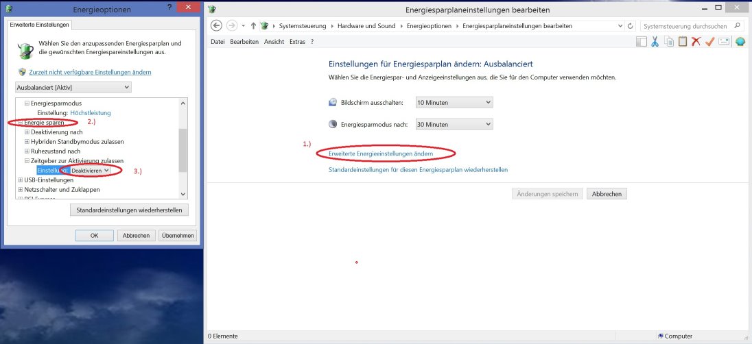

desweiteren, prüfe die folgende Einstellung gleich mit:

Das ist freilich dumm… Das Laptop hat nur selten Kabelkontakt mit der Netzumgebung. Damit fällt Ethernet = KLAN aus. Schade.
Ebenfalls habe ich den vorgeschlagenen Zeitgeber mal abgestellt. Das hat auch mein AcronisTI mattgesetzt. Darf ich also nicht.

auch wenn der Laptop nur sporadisch am Kabel hängt, kann man getrost diese Einstellung ändern, schadet nicht und man vergisst sie dann nicht wenn mal das Kabel dran hängt...
Prüfe mal ob diese Einstellung auch bei der WiFi Netzwerkkarte vorhanden ist...
