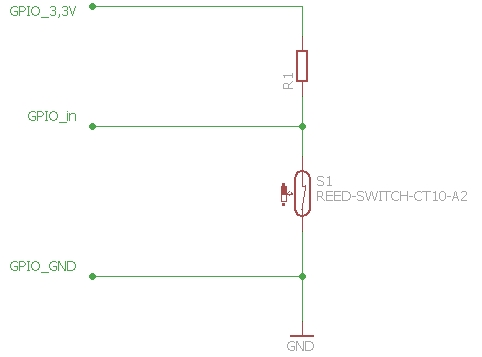

Der Sensor hat einmal ein 5V Eingang, Digital Output und GND, ich hab mich noch nicht damit beschäftigt aber ich denke Raspi 5V Port auf Sensor 5V
Sensor D/O auf Raspi GPIO
und GND kann ich ja Masse aus der nähe nehmen.
Reaktionen: BastiJava
Ich bin jetzt hier von dem Iduino SE013 ausgegangen.
Aber deine Methode würde auch gehen. Nur eine dumme Frage: Wofür ist der 10k Widerstand? @pedder59
Ich bin normalerweise nicht so im elektrotechnischen Bereich unterwegs, darum frag ich.
