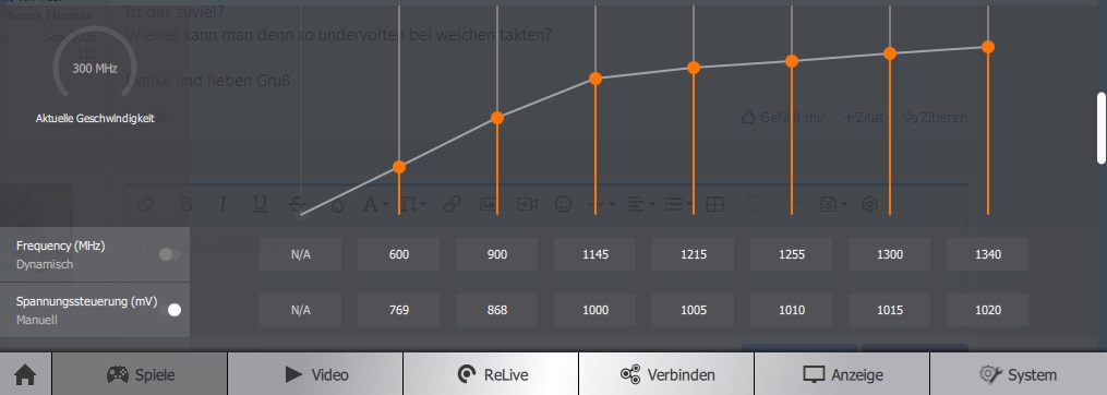

Meine läuft auf 1020mv auf State 7 mit 1340mhz. Könnte auch auf 1000mv und ab 990mv startet der Treiber nach paar Sek neu. Ich hab auf 1020mv um etwas Luft zu haben. Meine Karte ist von Gigabyte. Was bei dir möglich ist, muss du selbst herausfinden. Jeder Chip ist anders.
Meine wird so beim Zocken 68-74 Grad warm.
Der Regler steht bei mir auf 0% für mehr Strom
Hab mal ein Bild angehängt.
