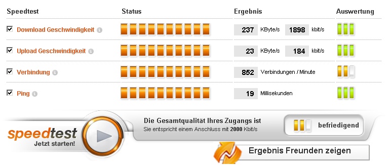

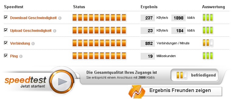

ich nutze die 1&1 Doppel-FLAT 16000 Basic, jedoch habe ich lediglich ein Downstream von ca. 237 KByte/s und ein Upstream von 23 KByte/s (laut SpeedMeter.de). Ich erhalte deshalb bereits 5,00€ Bandbreiten-Nachlass von 1&1.

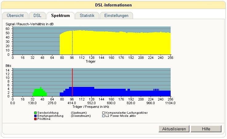

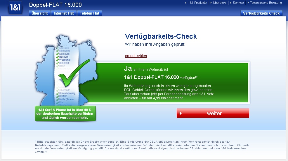

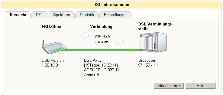

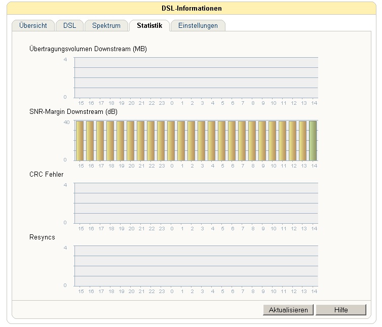

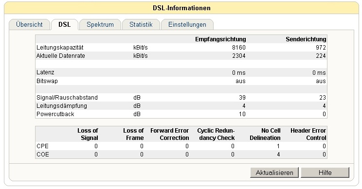

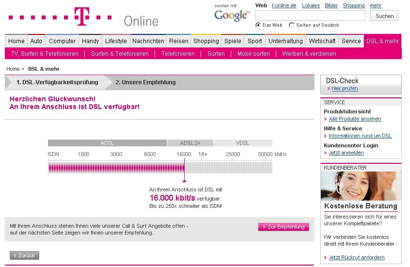

Im Anhang finden sich einige Bilder meiner FRITZ!Box (FRITZ!Box Fon WLAN 7113 (UI), Firmware-Version 60.04.67), sowie der Verfügbarkeitsprüfung von 1&1 und T-Home + ein Speedtest von SpeedMeter.de (die Ergebnisse sind relativ konstant, habe bereits mehrere Test zu unterschiedlichen Tages- und Nachtzeiten gemacht)
Falls Ihr mehr Daten benötigt, einfach posten, ich werde schnellstmöglich die erforderlichen Daten nachreichen.

wenn ich mir aber so von der FritzBox den Signalrauschabstand ansehe... da kann gar kein DSL16000 geschaltet werden, ist viel zu schlecht. Wobei du ja schon 5€ Gutschrift bekommst
Bei der T-Com/T-Home:
DSL16000: Min. 6000 kBit/s
DSL16plus: Min.12000 kBit/s
Außerdem: Eine Überprüfung (also reale, physikalische Überprüfung) wird keiner machen. Die Telekom hat Datenbanken mit Leitungslängen vom HVT zum Kunden und dem Kabelquerschnitt/Qualität in Cat. Kabeln.

Leitungsdämpfung 4? Das ist perfekt, wie geht das denn?

Was ich zu wissen meine ist, dass ein Signal/Rauschabstand von 39 bzw. 23 relativ hoch ist, jedoch eine Leitungsdämpfung von 4 relativ niedrig ist (16.000 kbit/s (ADSL2+) bis 18 dB) und damit ADSL2+ möglich wäre (?). Bei 1&1 werde ich nachhaken und evtl. mit einer fristlosen Kündigung drohen, jedoch würde ich gerne weitere Meinungen hören, da ich wie gesagt, noch relativ unschlüssig bin. (in die einzelnen Wikipediaartikel bzw. die anderen Links, werde ich mich im Laufe des heutigen bzw. der nächsten Tage einarbeiten)

also 4dB ist entweder ein fehler oder einfach unschlagbar niedrig. wo ist die vermittlungsstelle oder gibts outdoor DSLAM's
http://www.abload.de/img/fritzug3s.jpg
ich hab von keinem wert gesprochen :p die aussage ist richtig. Es ging ums prinzip. Auf wiki kannst du nachlesen, was wer bei welchen werten schaltet. Wenn die Leitungsdämpfung tatsächlich 4 ist, WENN (weiss net was der router da wirklich anzeigt), dann sollten tatsächlich wesentlich mehr als 16MBit gehen. Bei der T-Com gehen in so nem fall dann oft bis zu 22 MBit.

*edit1:Ähm... Wie geht das denn? Dein Modem synchronisiert sogar auf 8MBit, bzw 900 kBit up...
Normalerweise kommen davon ca. 80-90% an...
Bei mir: Synchronisiert atm auf 3,4MBit, Up 440kBit und es kommen 3,1MBit und 390kBit up an...
Was gehtn da?!? Vielleicht mal n Modem von nem Freund ausleihen? Oder echt mit Kabel versuchen?
Im Prinzip, wenn die 4 db stimmen, müsste dein Modem dennoch auf 16 MBit synchronisieren.

Naja... Die werden dir sagen, dass dein Modem auf 8MBit synchronisiert. Und nicht auf 2. HW-Problem... Ich will echt keine Werbung machen, aber mit Kabel BW, T-Home oder Arcor hättest du so ein Problem nicht. 1&1 ist das O2 unter den Festnetzanbietern.
