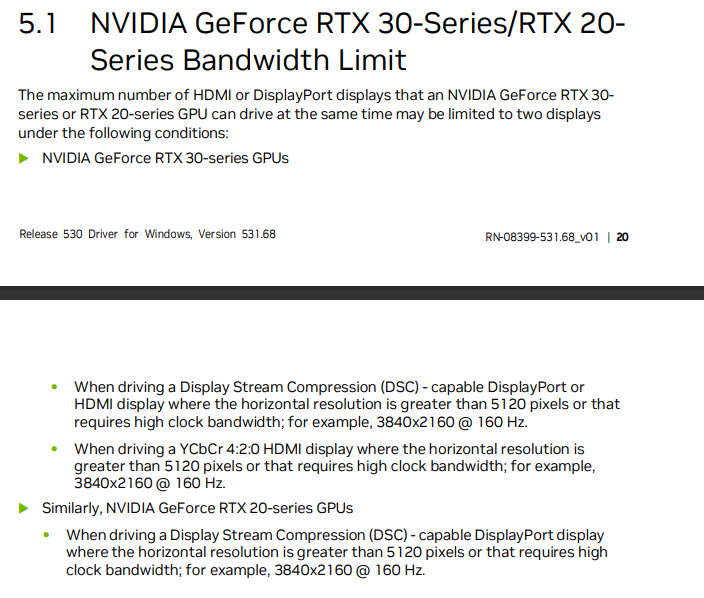

Was ein einzelner Port hergeben kann lässt sich leicht berechnen. Was über die Summe an Ports geht läuft irgendwann auf ein gemeinsames Bandbreiten / Durchsaztlimit hinaus.
Hier sind auch zB High-End Nvidia Karten noch limitiert. Die Release Notes der Treiber geben hier schon sehr lange zB an, dass bei sehr hoher Bandbreitennutzung von einem Monitor evtl. keine 4 Monitore mehr möglich sind. Also es gibt durchaus auch Limits über alle Ports einer GPU hinweg, die dann typischerweise letztendlich eine Art von Speicherbandbreitenlimits sind. Nvidia gibt hier aber nur Beispiele und "kann", keine absoluten Zahlen an. Das wird dann auch im Detail von dem exakten Chip, Speicherkonfiguration und evtl. Übertaktung abhängen. Und vllt auch ein wenig Willkür der Treiber wenn man es bis zum Maximum ausreizen möchte.
Für Intel iGPUs gibt es auch Hinweise von Intel auf der ihre Port-Übergreifenden Limits. Vom Rest kenne ich keine Angaben mit genug Detaills um daraus auf diese Limits zu schließen. Aber sie existieren garantiert.
