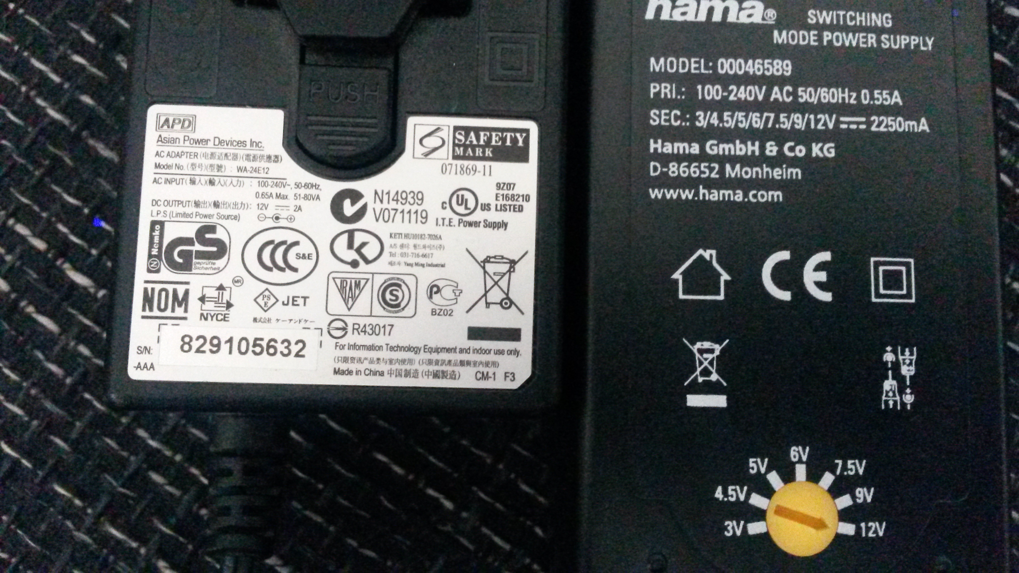

Beide Netzteile sind 12V, das neue auch regelbar
In beiden Fällen macht die Festplatte keine Geräusche, Lüftung geht auch nicht an.
Regelbar? Was für ein Netzteil ist das? Poste mal ein Foto, am Besten von beiden und wo auch das Etikett zu sehen ist. Ich fürchte sie dürften nicht stabilisiert sein, dann wäre die Chance hoch, dass es nur Überspannung war, denn im Leerlauf haben solche einfachen, nicht stabilisierten 12V oft deutlich mehr als die Toleranz für PC Netzteile erlaubt.
Anbei die beiden Netzteile.
Das falsche Netzteil finde ich gerade nicht, das war aber meine ich von meinem alten Notebook - d.h. Spannung war entsprechend höher
NT links blinkt durchgehend
NT rechts blinkt einmalig
Das links hat Chance zu passen, die 2A sollten auch reichen und die Polung ist mit Plus innen so, wie es üblicherweise für externe HDDs verwendet wird. Das rechte würde ich niemals verwenden, schon alleine weil man wie man unten rechts sieht, die Spannung auch umpolen kann. Leider sagt die Produktseite nicht ob es stabilisiert ist, aber als Schaltnetzteil sollte es das sein.
