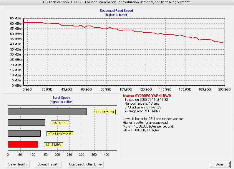

beie Festplatten machen geräusche beim winxp start und beenden und bei kopieren von daten.ich hab dann mal hdtach 3.0.1.0 duchlaufen lassen und siehe da das gleiche geräuscht kommt wenn der test Rondom access durchgeführt wird.muß ich mir jetzt sorgen um meine daten machen oder ist das normal?das geräusch machen die platten schon von anfang an.
ich hab noch ein bild von den ergebniss von hdtach gemacht.

Übertragungswerte sehen ja laut Screenshot ganz gut aus.

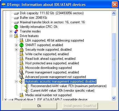

Versuch mal das Accoustic Management einzustellen.
Mit D-Temp kann man die aktuelle Einstellung auslesen und ggf. nach dem Umstellen kontrollieren obs auch richtig geändert wurde.
Mußt Du mal bei Maxtor auf der Homepage das richtige Tool raussuchen und dann im Dos-Modus (nicht innerhalb Windows) das Programm starten; evtl. per MS-Dos Bootdisk/CD.
Bild-Anhang:
So sieht das bei mir aus mit meinen beiden Samsung 120GB Platten (die garnicht zu hören sind)
