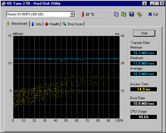

Meine zweite Festplatte ist seit ein paar Wochen ein wenig langsamer geworden (siehe Anhang).
Mit chkdsk wurde kein Fehler gefunden und auch sonst habe ich keinerlei Abstürze o.Ä. bemerkt. Die erste Festplatte läuft einwandfrei (und schnell).
Hat jemand von euch eventuell eine Idee, was da passiert sein könnte?
MFG Argi

50% CPU-Last = PIO-Mode der HDD (oder du hast im Hintergrund irgendwas aufwendiges laufen lassen). Versuch mal im Gerätemanager bei den Eigenschaften der IDE-Controller überall UDMA statt PIO auszuwählen. Wenn das nicht klappt dann musst du wahrscheinlich die IDE-Controller aus dem Gerätemanager löschen und einen Neustart machen.
EDIT: Die IDE-Controller nur löschen, wenn du keine SATA HDDs hast oder die SATA-Controller im IDE-Emulationsmodus laufen (also wenn du bei der Windows-Installation keine Diskette mit den SATA-Treiber brauchst).
Danke für die Antwort.
Also bei beiden S-ATA-Festplatten ist bei der "Transfer Mode: DMA if available" (und nicht PIO only) ausgewählt.
Hast du sonst eventuell noch eine Idee?
MFG Argi
Was steht denn bei aktueller Transfermode? Das Problem bei Windows ist, wenn eine bestimmte Anzahl an Übertragungsfehlern aufgetreten ist, dann schaltet Windows den Controller auf den PIO-Mode zurück und lässt den UDMA-Modus nicht mehr aktivieren.
Bei Current Transfer Mode steht überall nur: "Not Applicable"
Gibts noch eine andere Möglichkeit die Transfer Mode ausfindig zu machen?
