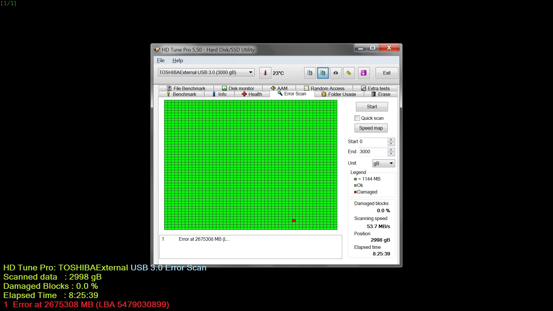

Hallo.
Kurz: Ich mußte kürzlich umziehen und so ein Umzug ist doch oft etwas holperig. Nach und nach habe ich daher meine Festplatten überprüft, mit dem Tool "HD Tune Pro" (nicht im Quick-Modus sondern komplett). Bei einer externen Festplatten wurde etwas gefunden aber mit der Info kann ich nicht viel anfangen (siehe angehängten Screenshot). Kann mir dazu jemand bitte etwas sagen?
Gruß.

Das Ergebnis des Scans sagt nur, da ist ein defekter Sektor an der angegeben Adresse, nicht mehr und nicht weniger Infos liegen vor.

Crystal Disk Info mal die Werte anzeigen lassen, wenn die i.O. sind würde ich die Platte leeren und mal neu formatieren.
Defekte Sektoren werden von der Elektonik automatisch markiert und der Zugriff deaktiviert, Du mußt hier nichts weiter machen.

Naja, eigentlich sollte die Elektronik der Platte den defekten Sektor mit dieser Nummer automatisch stilllegen und einen der Reservesektoren unter derselben Adresse erreichbar machen.
In diesem Fall würde man von außen nichts von dem aufgetretenen Fehler mitbekommen (außer der zugehörigen Ereigniszähler via SMART und ggf. beschädigter Stellen der betroffenen Dateien) da die Platte ja weiterhin Daten liefert wenn diese Sektornummer angefordert wird... Also der Sektor würde in hdtune grün bleiben. Es sei denn alle Reservesektoren sind aufgebraucht...

Was wäre denn wenn an der betroffenen Stelle (die rot ist) gerade nun irgendwelche Daten liegen?! Da würde man dann doch hoffentlich drüber informiert werden in HD Tune Pro? Demnach müßte das also ein defekter Sektor sein der aber keine Daten enthält?
Normal gibts für sowas meines Wissen Prüfsummen und das kann man darauf wiederherstellen.

Irgend ein Tool muß einem doch sagen können was da nun für Daten auf diesem Sektor liegen bzw. ob die in einen neuen Sektor kopiert wurden oder was auch immer.
Wenn der Sektor nicht mehr lesbar ist, und die Festplatte ihn durch einen Reserve-Sektor austauscht, dann sind die Daten darauf weg. Daher muss man vor einer evtl. möglichen Reparatur (und sowieso grundsätzlich, regemäßig) ein Backup machen, z. B. Sektor-für-Sektor klonen.

Die Info dazu fehlt, und das Tool wird wahrscheinlich auch in der Lage sein, Smart-Werte u. a. anzuzeigen (so dass man CDI dazu nicht zusätzlich benötigt).
