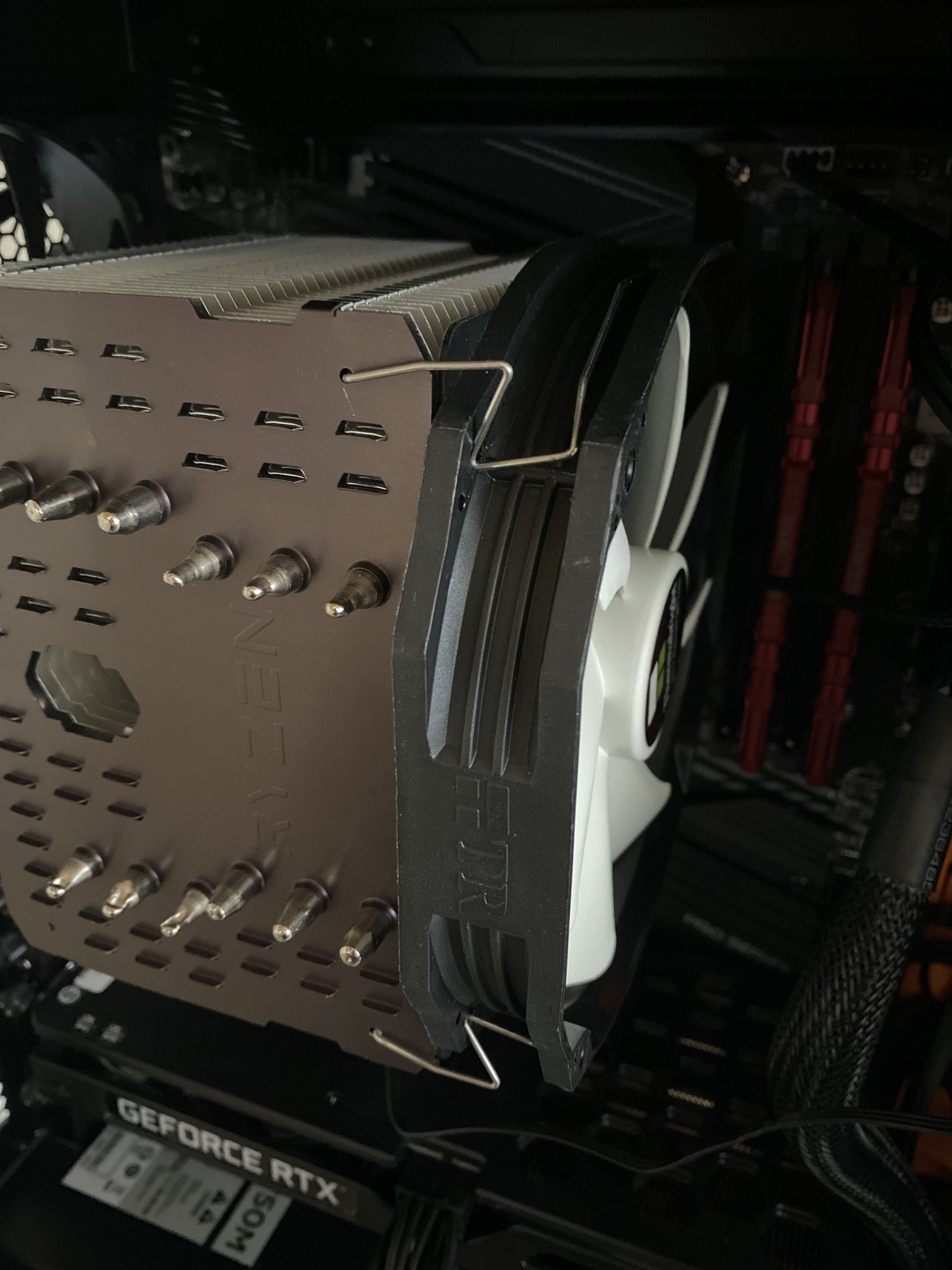

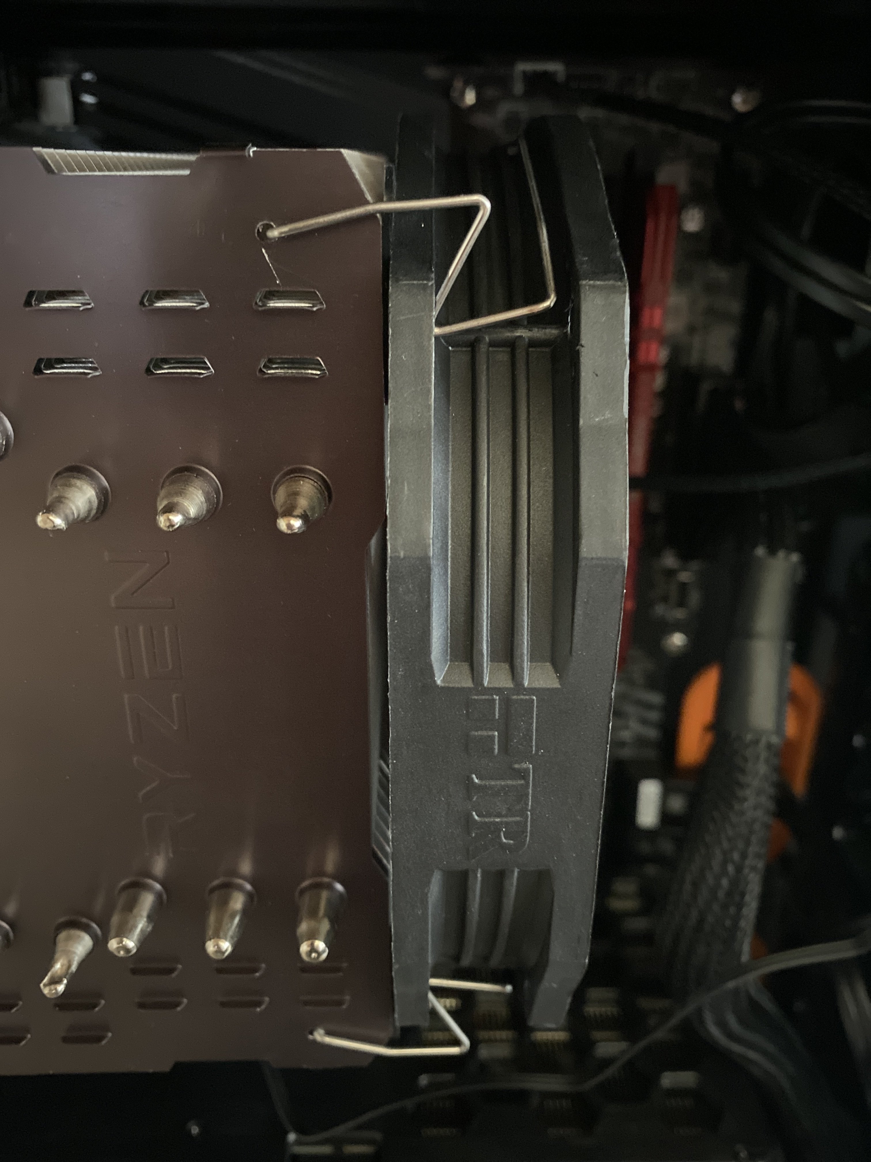

Ein Nachtrag von dem Lüfter Einbau habe ich noch! Den Ventilator vorne anzubringen war definitiv super unglücklich gelöst! Und so richtig vertrauen tue ich der Konstruktion auch nicht!

Man steckt den Ventilator ja nur vorne ran!
Das wirkt nicht ganz so zuverlässig und war echt fummelig! Eine Schraube wäre toll gewesen

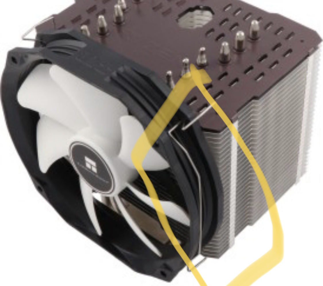

Das ist eigentlich bei vielen Kühler so, oder so ähnlich Standard. Sieht bei meinem Mugen 5 nicht viel anders aus

Habe ich was falsch gemacht? So richtig mega fest sitzt das irgendwie nicht! Bzw. lassen sich diese Drähte relativ leicht lösen!

Sieht so weit in Ordnung aus. Ein Wenig spiel haben die Lüfter schon. Hast du es so montiert wie hier (~ Minute 12:47) Und hast du dieses Pads am Kühler geklebt(~ Minute 14:05)?
Edit: Sehe gerade ich glaub die Pads sind bei dir dran. Und wie man im Video sieht lässt ich das ganze außerhalb des Gehäuses auch am besten montieren
Ja habe ich genau so gemacht!
allerdings war das MB schon eingebaut was die Sache deutlich erschwert hat! Würde ich in Zukunft immer vorher machen! Dann sollte erstmal alles passen!
