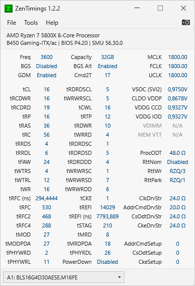

Wenn ich alles richtig gelesen habe unterstützt der CPU ja Maximal RAM mit 3200 Mhz.
Keine Sorge, die CPU kann mehr. :schluck:

Super danke! Also Bios Update. XMP aktivieren und dann geht das automatisch? Oder muss ich da noch irgendwas auf 3600mhz hochsetzen?
XMP sollte fürs erste reichen. Wenn du mehr willst(3800Mhz oder mehr) Dann schau hier mal vorbei. Aber bitte lies dir die Anleitungen auf der ersten Seite durch. So werden schon die meisten Fragen mit voraus geklärt.:schluck:

Ok da muss ich mich noch einlesen. Danke Wenn ich das richtig verstehe muss ich ja nicht OC da der RAM mehr ,,kann" als die CPU. Wenn ich ehrlich bin möchte ich möglichst wenig im Anfang im BIOS rumspielen. Ich hätte ja die alternative den 3200mhz ram zu bestellen. Ist allerdings insgesamt nur 4€ günstiger...
Kauf und Baue alles zusammen. Installiere auch noch das neueste Bios. Wenn, dann alles funktioniert. Gehe ins Bios und aktiviere das XMP-Profil. Möchtest du den RAM noch höher übertakten, spätestens dann solltest du dich intensiver mit RAM OC befassen.
Ist zwar für das Tomahawk. Sollte beim A Pro aber genau so gehen.
