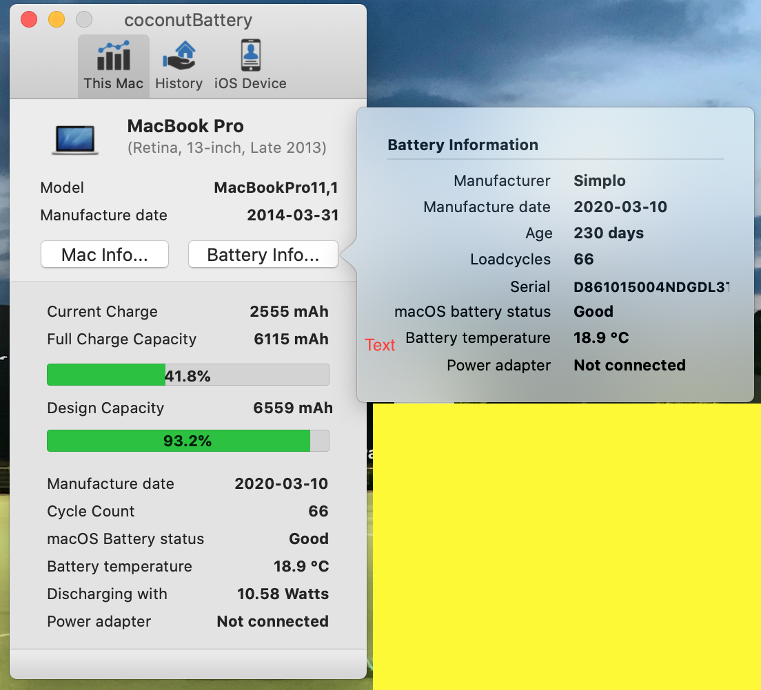

der Akku wurde vom Vorbesitzer selbst eingebaut, das MBP läuft damit locker 7-8 Stunden - hier mal die Werte von Coconut Battery

Der Akku ist natürlich nicht original.

Der Akku ist qualitativ auf jeden Fall ziemlich gut.Akkulaufzeit reicht einen ganzen Arbeitstag.
Nur weil er lange hält, muss er nicht qualitativ gut sein. Ich will hier auch nicht jeden nicht-Apple Akku schlechtreden, aber es gibt hunderte 50€ Akkus die mal so und mal so sind.
