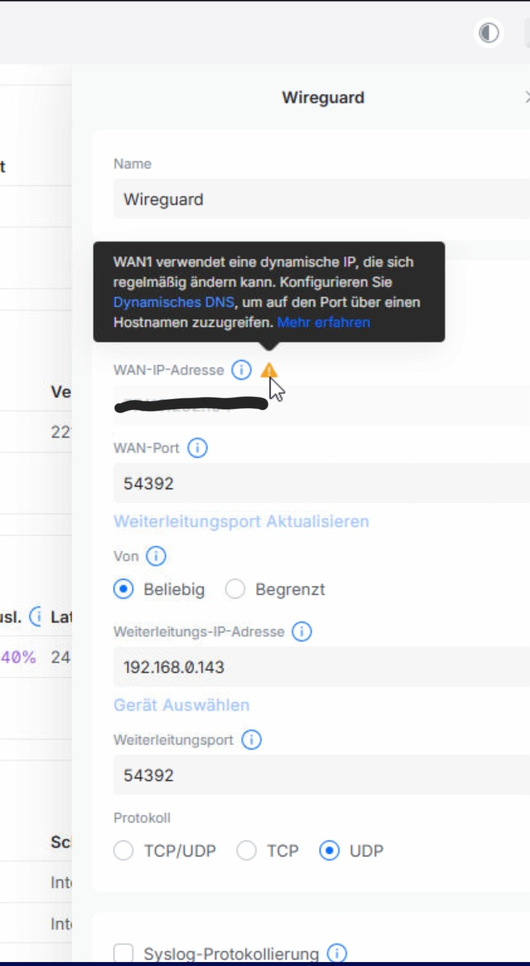

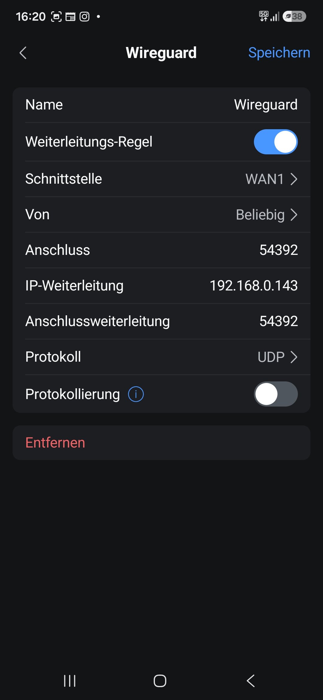

Eine Portweiterleitung habe ich bereits im UCG angelegt (siehe Screenshot). Weitere Anpassungen an Firewall oder NAT habe ich bisher nicht vorgenommen.

Die beiden Portweiterleitungen inklusive der automatisch erstellten Firewall-Regeln sind ebenfalls vorhanden und werden unter den Internet-In-Regeln angezeigt.

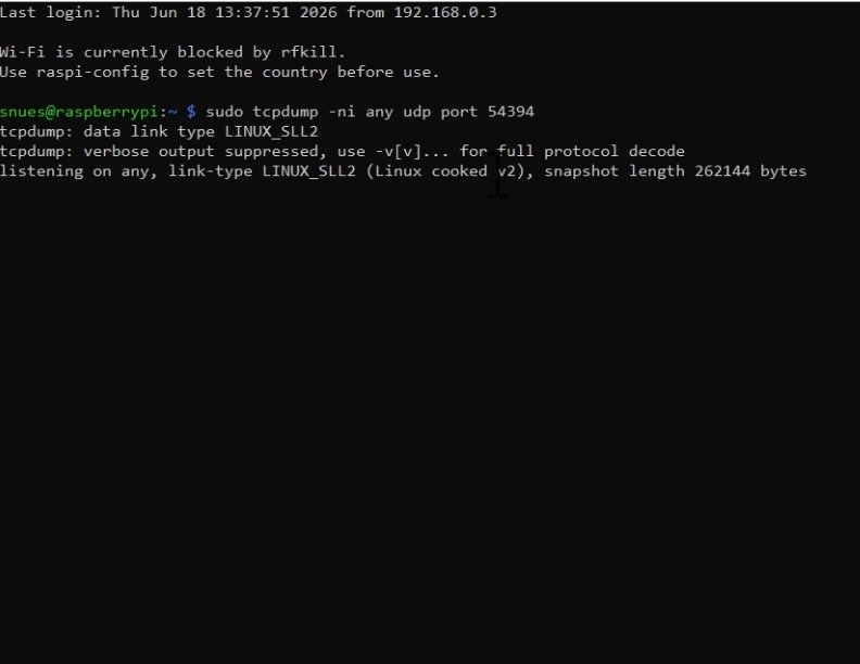

Du musst innerhalb den Datenfluss prüfen, ob UDP frei ist. Also Pakete von aussen senden und innen messen.
Mit
Code:
sudo tcpdump -ni any udp port 54394
mitschneiden und das WG Profil starten.
Dann kannst du sehen, ob die Pakete das Ziel erreichen. Dann hast du die Diagnose, ob Portweiterleitung funktioniert oder ob die Pakete gar nicht das Ziel erreichen.
In deinem Screen ist der relevante Port geschwärzt. Dieser muss im Endpunkt (wg-Profil) stehen und das Ausrufezeichen ist leider nicht beschrieben. Die Client Konfiguration fehlt ebenfalls.
Ein bisschen Rätselraten ist es schon. Denn das Ausrufezeichen in der WAN-IP Meldung kann auch deuten, dass das Problem vor dem UCG ist oder auch die Regeln nicht stimmen.

Danke für den Hinweis. Laut dem Mitschnitt kommen am Ziel keine Pakete an, daher scheint das Problem aktuell eher vor dem eigentlichen Dienst zu liegen.
Das Rufzeichen bei der WAN-IP hatte mich anfangs auch irritiert. Allerdings handelt es sich bei der WAN-IP des UCG um meine vom Provider zugewiesene öffentliche statische IP-Adresse. Ich verwende weder DynDNS noch No-IP oder ähnliche Dienste. Die Adresse ändert sich nicht und wird direkt vom Provider bereitgestellt.
Deshalb bin ich momentan etwas unsicher, warum der UCG hier überhaupt eine Warnung anzeigt. Möglich wäre natürlich, dass das Problem noch vor dem UCG liegt oder die Weiterleitung irgendwo nicht greift.
Und ja, du hast recht – ich habe auf dem Screenshot leider den falschen Port geschwärzt. 😅

Für Leser ist das nicht nachvollziehbar, wenn du alte Bilder in alten Post's durch neue ersetzt, und weil computerbase keine Bearbeitung bei Bildänderung anzeigt. Das zerpflückt besonders mein Hinweis, weil die Ports geändert worden sind. Etwas unschön aber sicher keine Absicht.

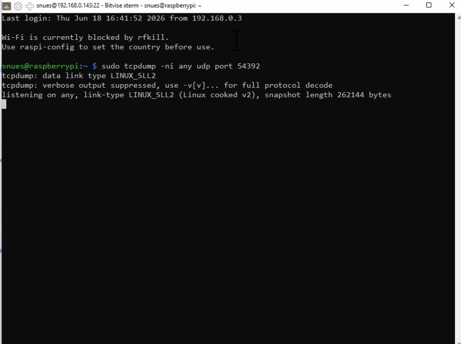

Jetzt musst du den Mitschnitt anpassen auf 54392, statt 54394.

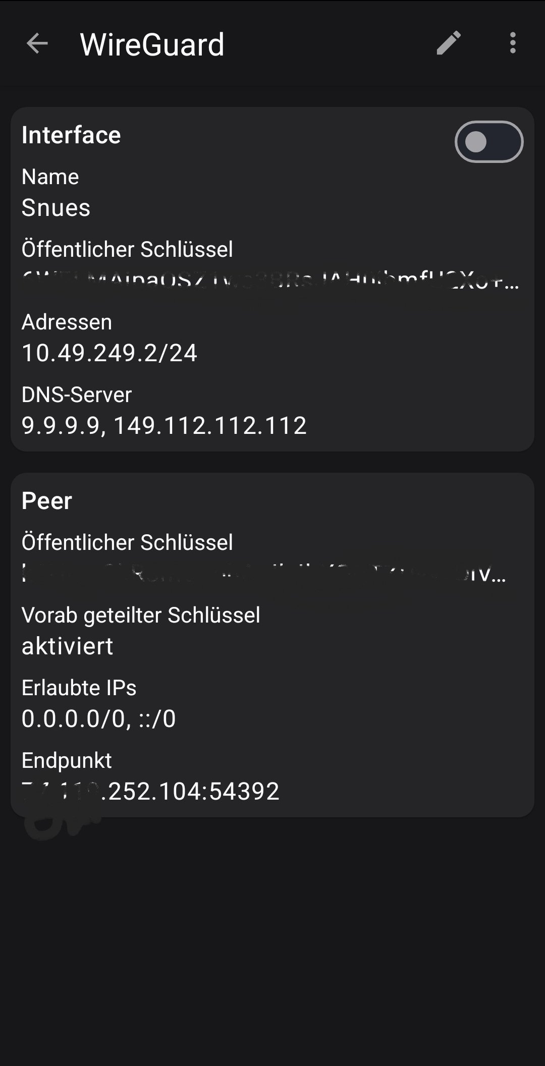

Das Client Profil von WG fehlt weiterhin. Im Endpunkt des Clients muss deine öffentliche ip:54392 stehen.

Ach sorry hab das übersehen mit der 54392. Jetzt ist das korrekt abgefragt worden. Kommt leider nichts an. Und ja steht auch im Client richtig drin
