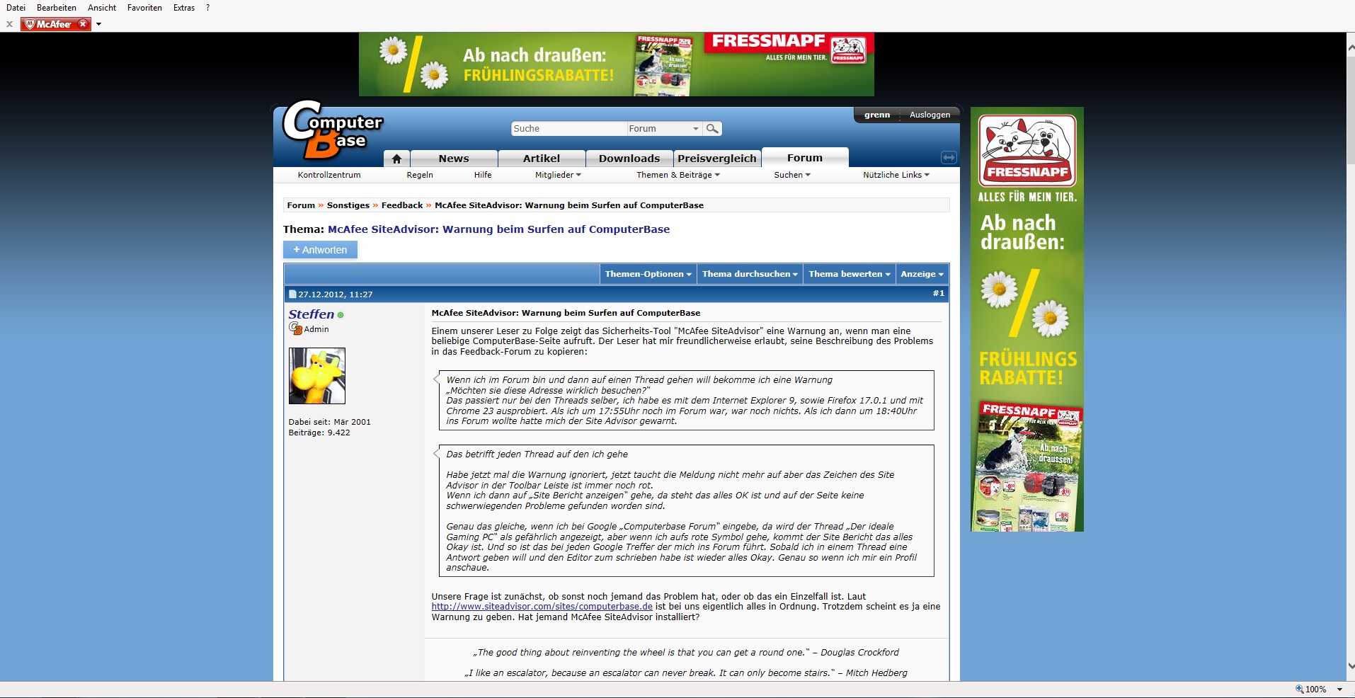

Einem unserer Leser zu Folge zeigt das Sicherheits-Tool "McAfee SiteAdvisor" eine Warnung an, wenn man eine beliebige ComputerBase-Seite aufruft. Der Leser hat mir freundlicherweise erlaubt, seine Beschreibung des Problems in das Feedback-Forum zu kopieren:
Wenn ich im Forum bin und dann auf einen Thread gehen will bekomme ich eine Warnung
„Möchten sie diese Adresse wirklich besuchen?“
Das passiert nur bei den Threads selber, ich habe es mit dem Internet Explorer 9, sowie Firefox 17.0.1 und mit Chrome 23 ausprobiert. Als ich um 17:55Uhr noch im Forum war, war noch nichts. Als ich dann um 18:40Uhr ins Forum wollte hatte mich der Site Advisor gewarnt.
Das betrifft jeden Thread auf den ich gehe
Habe jetzt mal die Warnung ignoriert, jetzt taucht die Meldung nicht mehr auf aber das Zeichen des Site Advisor in der Toolbar Leiste ist immer noch rot.
Wenn ich dann auf „Site Bericht anzeigen“ gehe, da steht das alles OK ist und auf der Seite keine schwerwiegenden Probleme gefunden worden sind.
Genau das gleiche, wenn ich bei Google „Computerbase Forum“ eingebe, da wird der Thread „Der ideale Gaming PC“ als gefährlich angezeigt, aber wenn ich aufs rote Symbol gehe, kommt der Site Bericht das alles Okay ist. Und so ist das bei jeden Google Treffer der mich ins Forum führt. Sobald ich in einem Thread eine Antwort geben will und den Editor zum schrieben habe ist wieder alles Okay. Genau so wenn ich mir ein Profil anschaue.

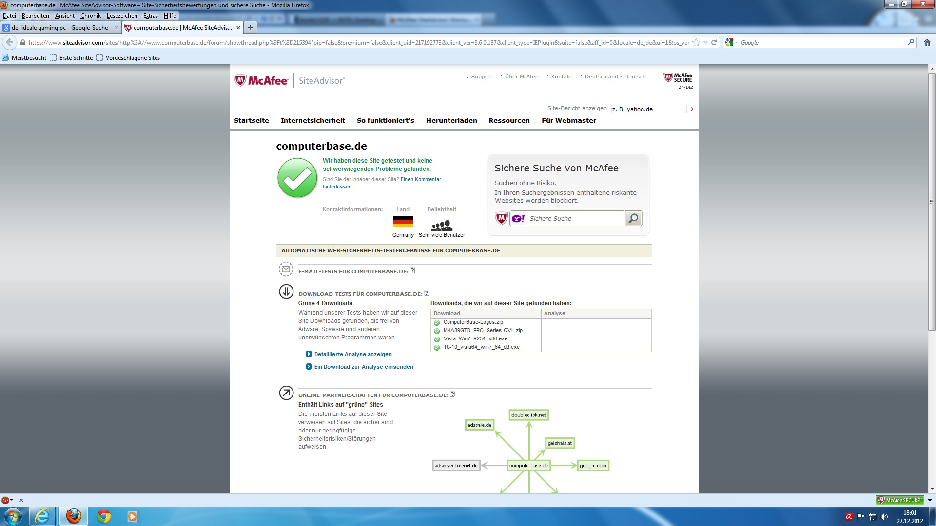

Unsere Frage ist zunächst, ob sonst noch jemand das Problem hat, oder ob das ein Einzelfall ist. Laut http://www.siteadvisor.com/sites/computerbase.de ist bei uns eigentlich alles in Ordnung. Trotzdem scheint es ja eine Warnung zu geben. Hat jemand McAfee SiteAdvisor installiert?

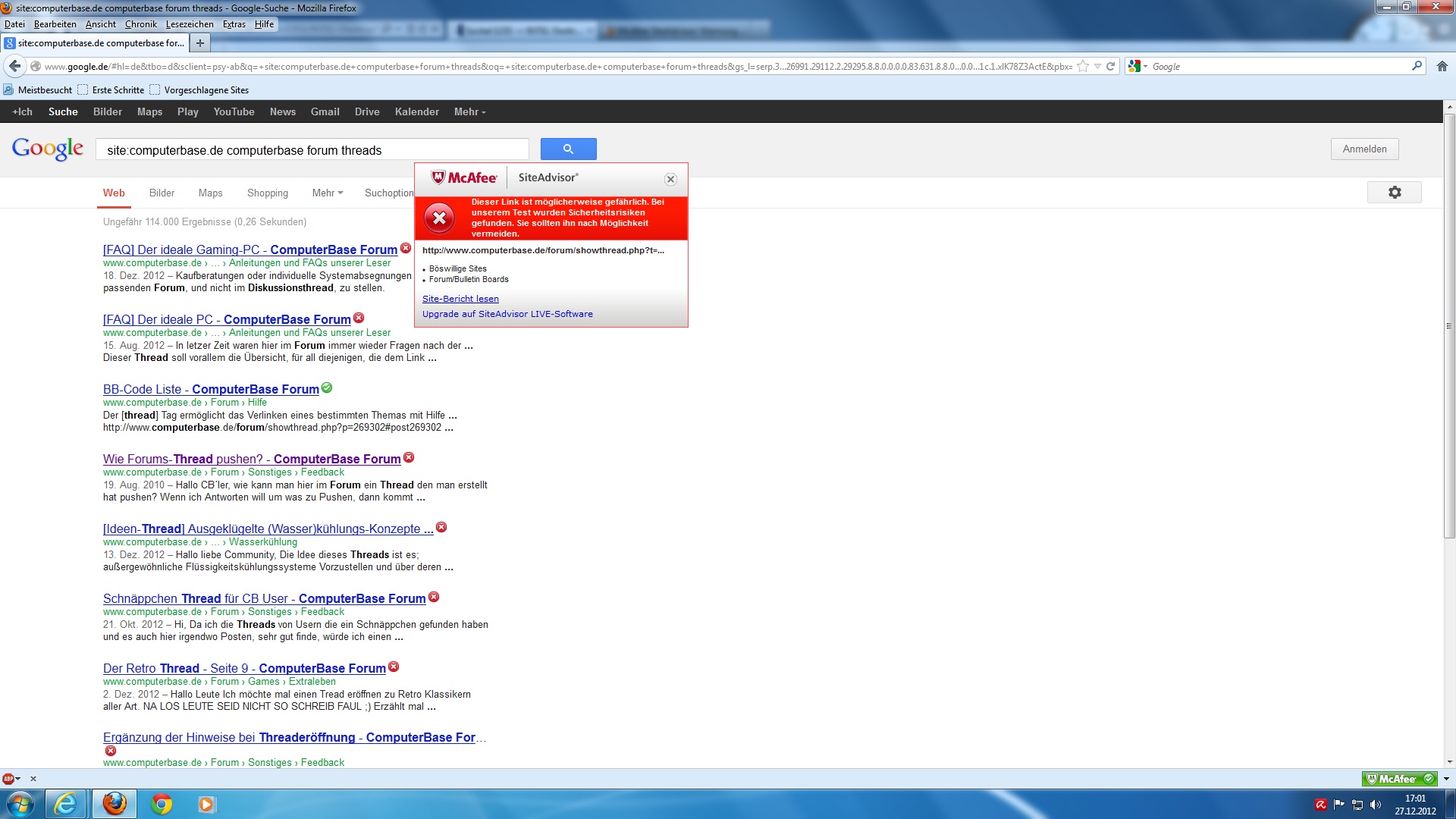

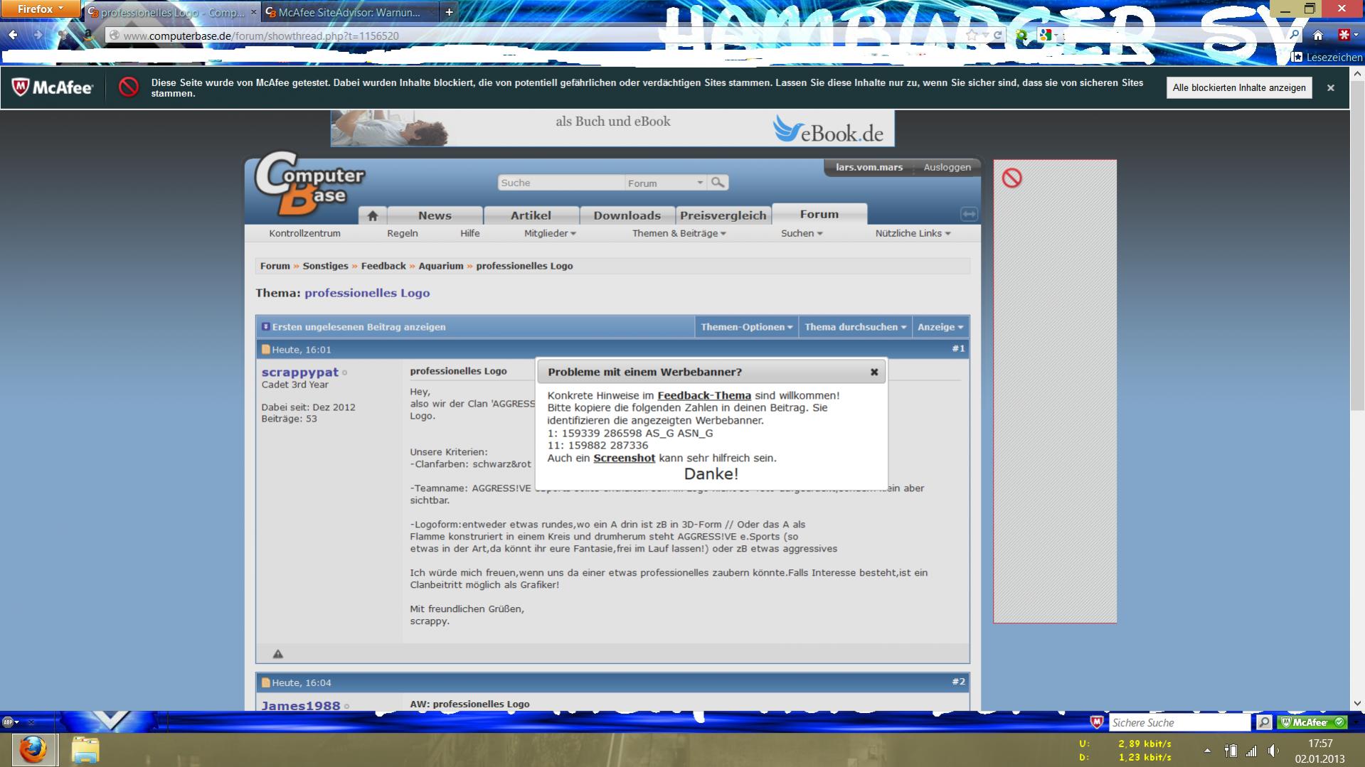

Ich habe das gleiche Problem, wenn ich auf das Forum zugreifen will. Benutze Chrome und die Site Advisor Erweiterung.
Von mir mal einen Screenshot

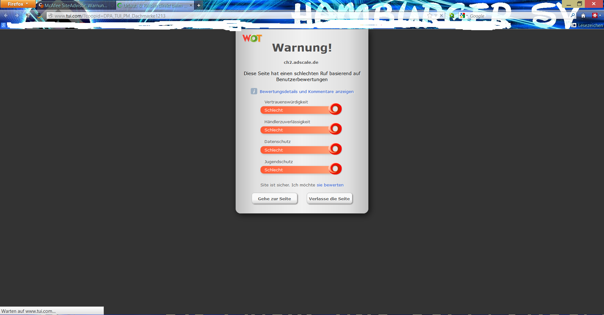

Edit 2: Wenn ich auf den TUI-Banner klicke, muckt auch WOT auf. Aber oben ist das Zeichen noch grün :S
1: 159339 286598 AS_G ASN_G
11: 159882 287336

Wird man über den Banner eigentlich direkt auf die Seite geleitet oder wird man über eine Zwischenseite weitergeleitet? Weil WOT meldet sich praktisch zwischen Computerbase und der Website des Werbenden. Die Websites sind dann wieder grün gekennzeichnet (TUI, blau.de, ...)
Ich halt' dann erstmal meine Babber. Solltet ihr allerdings doch mehr Screenshots oder Banner-Fehlermeldungs-Codes haben wollen, dann sagt Bescheid, will euch nur nicht vollspammen.
Lass uns versuchen die verschiedenen Fälle auseinanderzuhalten. :)
Meine Aufforderung, auf den Link "Probleme mit einem Werbebanner?" zu klicken bezog sich auf die Warnung von McAfee in deinem ersten Screenshot. Sind die IDs von einer Seite mit McAfee-Warnung oder von einer Seite mit WOT-Warnung?
Zu der WOT-Warnung: WOT ist nicht über jeden Zweifel erhaben, denn dort ist so ziemlich jeder Ad-Server von den Benutzern als verdächtig markiert worden. Deshalb würde ich WOT an der Stelle keine allzu große Bedeutung beimessen. Wenn es dazu weiteren Diskussionsbedarf gibt, dann bitte ein neues Thema erstellen, damit wir die McAfee-Thematik hier nicht shreddern.

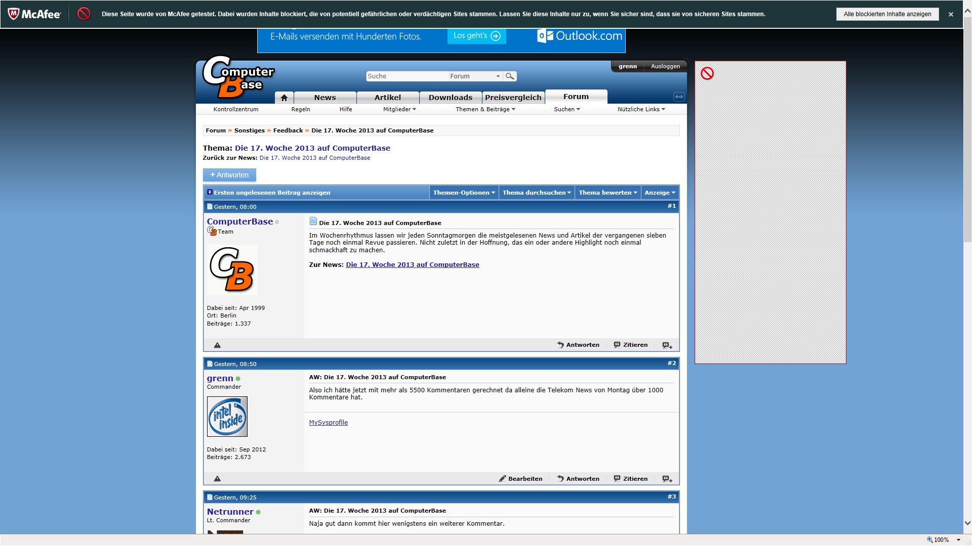

Nein, McAfee blockt wieder einen Banner und meldet wieder verdächtige Inhalte auf der Seite.
Vorhin hatte ich z.B. die Meldung, aber er hat nicht geblockt. Also McAfee.
Als ich dann auf der Seite mal auf blau.de geklickt habe, wurde ich, scheinbar, über einen Adserver gejagt, der von WOT nichtmal eine Sekunde angezeigt wurde und kam dann auf die entsprechende Seite, mit grünem WOT. Soviel zu WOT.
Die Codes, die ich jetzt oben eingefügt habe, wurden rausgegeben, als McAfee wieder rumgemuckt hat.
<flame>Wie zum Teufel soll man das Problem beheben, wenn McAfee einfach die Seite sperrt ohne überhaupt irgendwelche Details zu melden?</flame> :rolleyes:

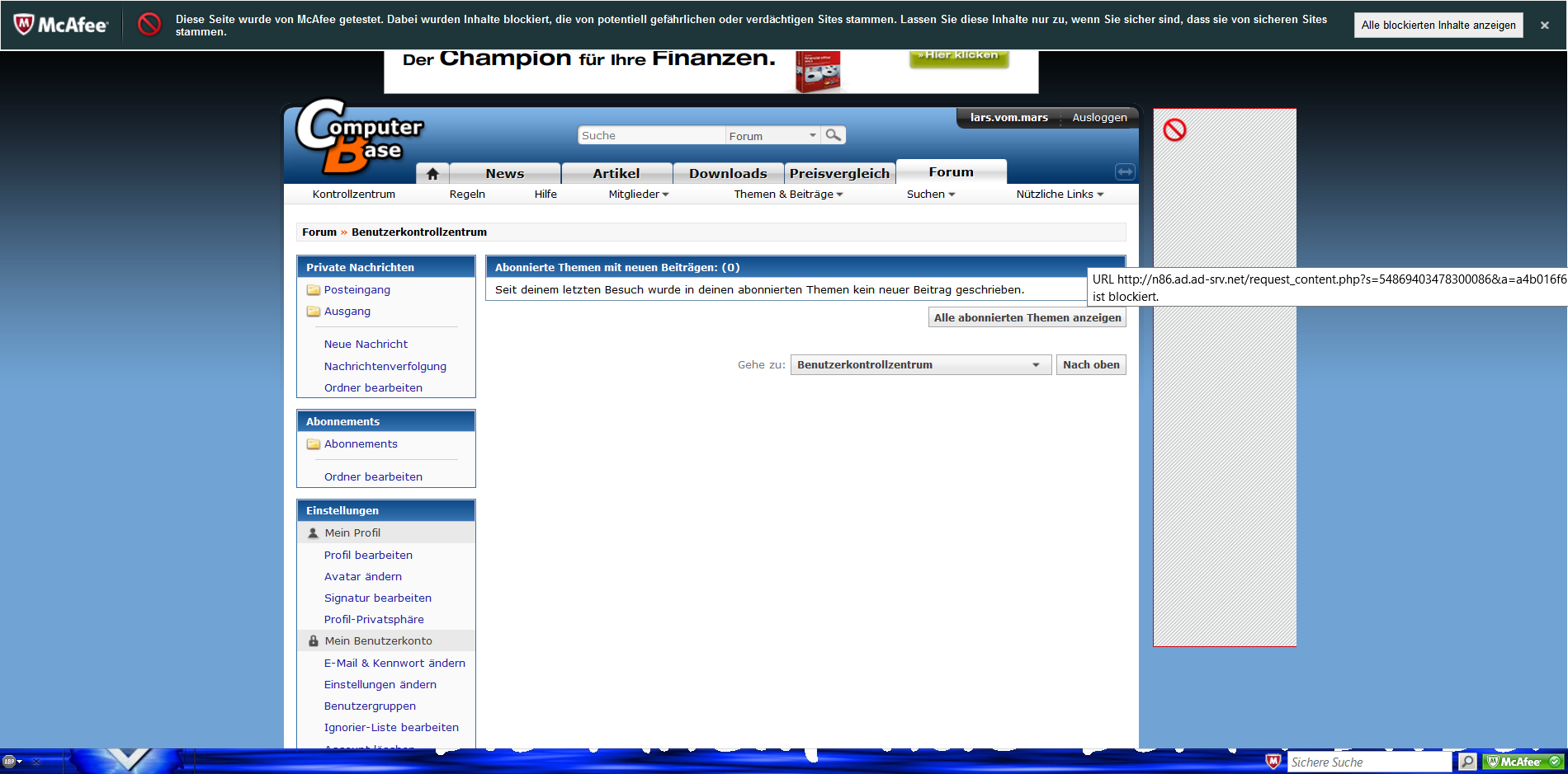

Bei mir wird eine Werbung von McAfee blockiert
Details
1: 163548 292105
11: 164314 293117

Vielen Dank für die IDs, die sollten unserem Vermarkter weiterhelfen! Ich melde mich, sobald es Neues gibt.
