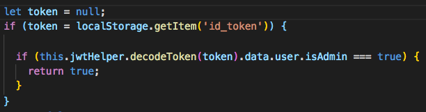

Ich hab immer mit jwt.sign gearbeitet und mein genau das mit "Verschlüsselung". Im Standard ist das "Sign with default (HMAC SHA256)", deshalb sprech ich von Verschlüsselung - oder meinen wir was unterschiedliche Dinge?
Wenn das quasi so egal ist, dann könnte man ja für das Frontend ohne Probleme mit dem LocalStorage arbeiten, oder? Ich könnte beim Login die Werte prüfen, im LocalStorage ablegen und dann entsprechend die ganzen Abhängigkeiten daran koppeln. Nur ist mir keine Lösung geläufig, die so arbeitet?! Es soll ja hinterher nicht heißen, ich hätte mir keine Mühe gegeben.
Auf dem Server wird dann mit jwt.verify das ganze wieder aufgelöst->

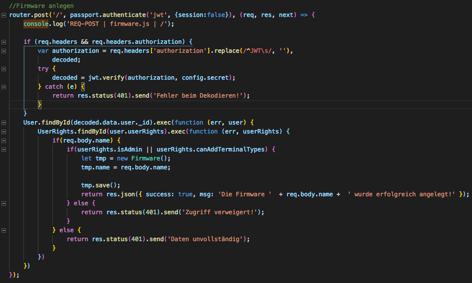

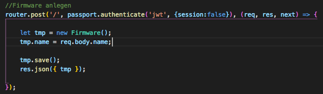

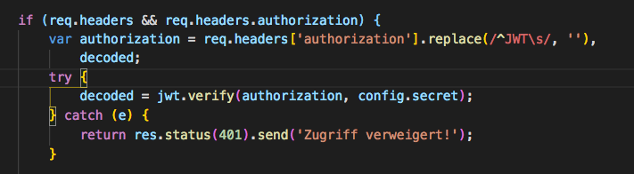

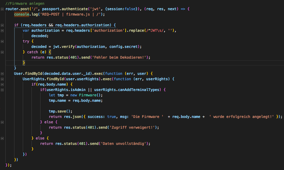

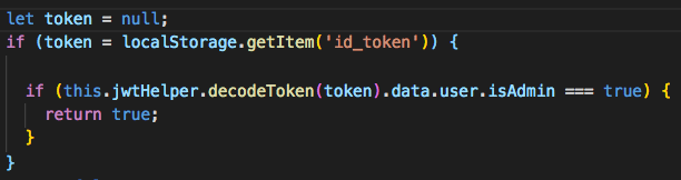

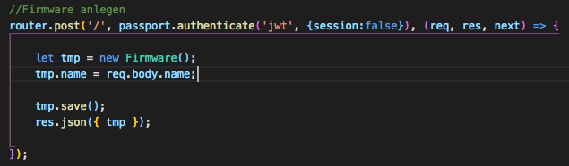

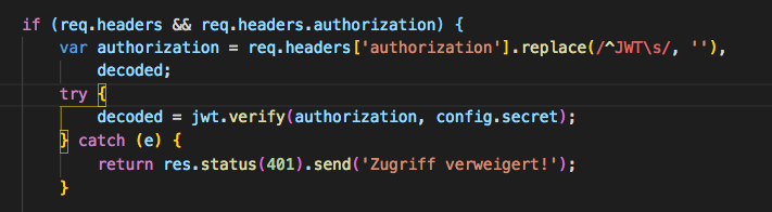

PS: Leider ist die Code-Darstellung hier im Forum absolut gruselig, deshalb als Bild.
Nach der Auflösung hol ich mir die UserID und guck dann in den Rechten auf das zu prüfende Recht. Lokal gibt es diese Überprüfung ebenfalls, sieht dann so aus ->
und das Problem war eben, dass er dieses decode des Tokens etliche 100 male aufgerufen hat.
vielleicht gibts da ja auch noch optimierungsansätze? :)
Was macht der Code `passport.authenticate('jwt', {session:false})`?
In deinem Authorization Header sollte `Bearer` stehen und nicht `JWT`.
Deine `decoded` Variable wird im falschen Scope deklariert. Die sollte vor dem `if(req.headers ...)` deklariert werden. Die Variable wird ja auch schließlich nach dem `if`-Block wieder benutzt.
`UserRights.findById` klingt irgendwie nicht logisch. Da geht's ja nicht um IDs, oder?
Die HTTP Codes sind auch nicht unbedingt korrekt. Nicht alles ist 401 ;) An machen Stellen passt 400 oder 403 besser.
Und der gesamte `if(req.headers ...) { ... }` Block sollte in eine eigene Funktion ausgelagert werden. Den exakt selben Code musst du ja bei jedem Request ausführen. Und aktuell musst du die 10 Zeilen jedes mal kopieren.
Das sind alles nur Kleinigkeiten, hat viel mit Code Style zu tun. Also für die eigentliche Funktion des Programms ist es natürlich nicht so wichtig, aber sobald man mit mehreren Leuten im Team arbeitet ist es sau praktisch. Dafür gibt's schließlich Standards ;)
In meinen Projekten versuche ich Texte und Sätze im Backend komplett zu vermeiden. Hat aber eher was mit Internationalisierung und verschiedenen Ausgabeformaten zu tun. Ich würde also einfach bei Erfolg also nur `success: true, code: 200` oder zurückgeben. Der Client ist dann dafür verantwortlich diese Codes in Sprache zu übersetzen.
Wenn du z.B. einen Mobile Client erstellst, dann ist dieser lange String vielleicht überhaupt nicht darstellbar. Und schon müsste man eine Weiche auf dem Backend einbauen, aber das Backend hat ja eigentlich mit der Darstellung überhaupt nichts am Hut. Das soll sich um die Verwaltung der Daten kümmern.
