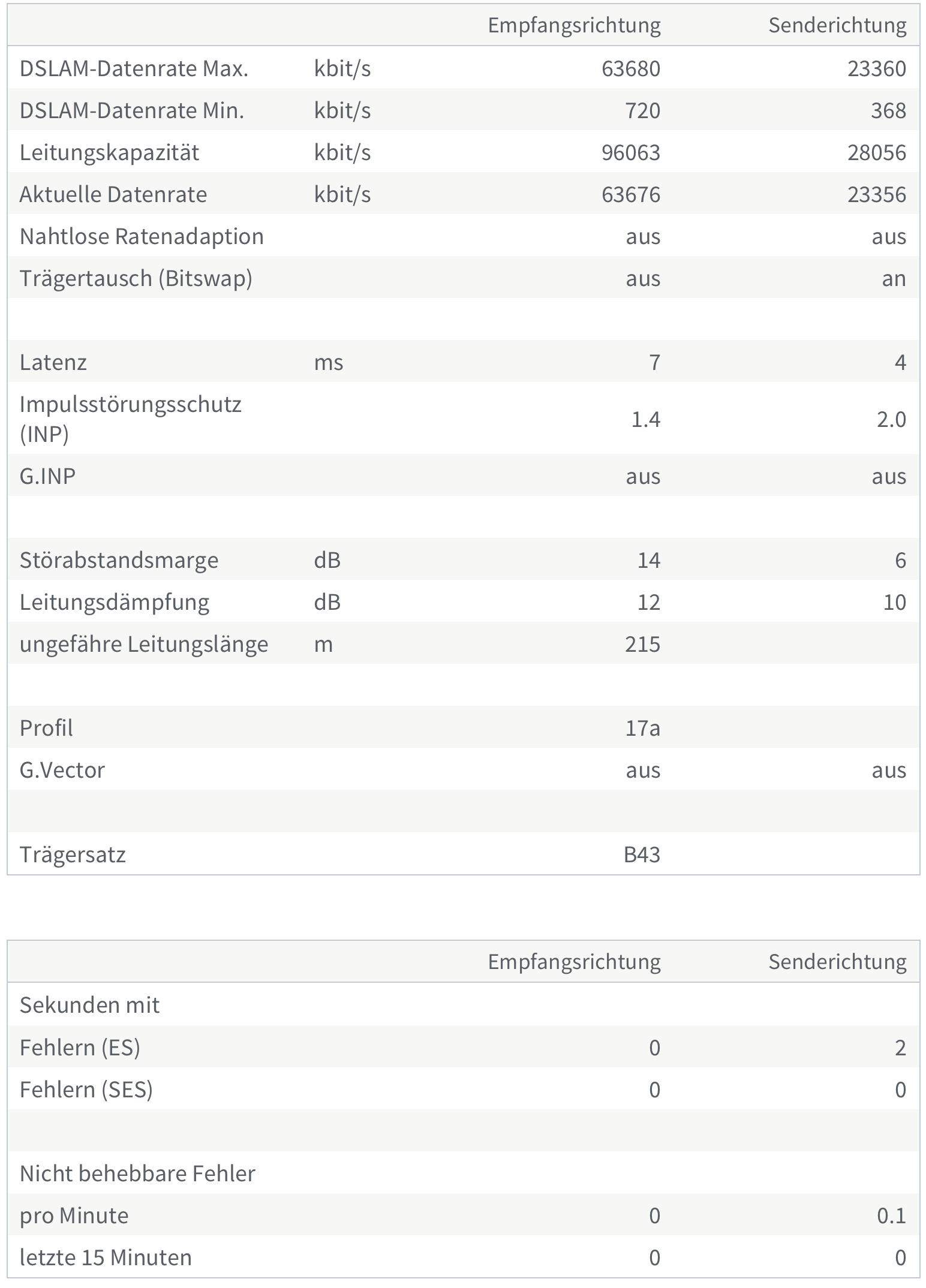

habe mir eine 5690 pro geholt da angeblich heuer Glasfaser kommt. Habe alles eingerichtet und jetzt werde ich mal schauen.
Daten haben sich jetzt nicht geändert.
Was mir noch auffällt ist das mein Upload wieder nicht passt, laut Telekom sollte ich über 20000kbit/s haben komme aber wieder nicht über die 12000.
Gem. der Werte sind mehr als deine geschilderten 20000kbit vorhanden.
Wie hast Du das ganze gemessen?

gemessen mit verschiedenen Speedtests
naja bin direkt per Lan Kabel am Router angeschlossen der Wiederrum direkt an der TAE Dose die wiederum am Telefonanschluss im Keller.
Keine Switch oder Powerline on Board
