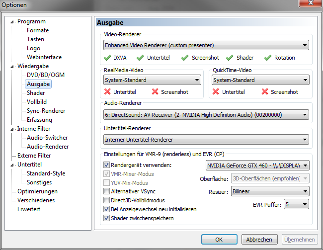

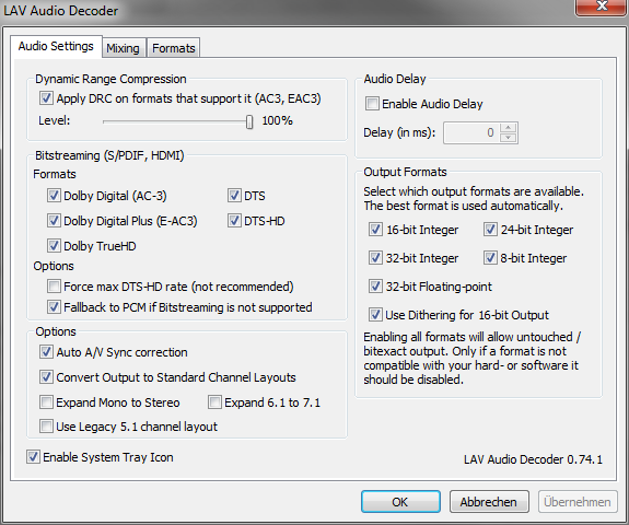

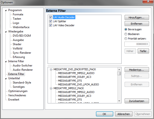

Hi, hier hab ich keine Lösung gefunden, ich hab aber die Lösung gefunden.
LAV Decoder etc. alles einstellen wie schon tausend mal probiert und immer noch kein ton!?!
Dann, bei mir jedenfalls, hat nur noch eine Einstellung gefehlt. :confused_alt:
AUDIO-RENDERER: DirectSound: AV Receiver (2-NVIDIA High Definition Audio) :freaky:
So schaut es bei mir aus. DirectSound muß eingestellt sein!
Omg hab ich viele Stunden damit verbracht und gelesen. Nirgends ein konkrete Antwort oder Bilder gefunden.
Bei meiner Suche nach dem Problem mit DTS und MPHC x64 bin ich immer wieder über diesen alten Eintrag dank Google gestolpert, weshalb ich meine Lösung hier präsentiere.
Ich hoffe es hilft dem einen oder anderen, der von Google hier vorbei geschickt wird.
Siehe Bilder...
