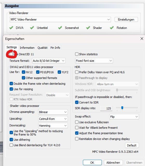

seit einiger Zeit liefert der MPC-HC ja seinen eigenen Video Renderer mit, vorher habe ich MadVR benutzt.
Heute ist mir folgendes aufgefallen am Intel i3-9100.
Lasse ich den Haken bei "use Direct 3D 11", ruckelt es und es wird kein DXVA benutzt.
Entferne ich den Haken läuft es ruckelfrei mit HW-Unterstützung über die Intel iGPU.
Video: HEVC UHD 60fps 140MBit/s HDR.
Die für mich wichtigste Funktion, "Convert to SDR" klappt weiterhin.
Frage: Wozu wird Direct 3D 11 benutzt, welchen Mehrwert bringt es?

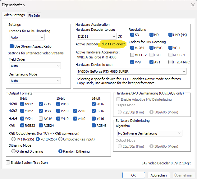

An meinem PC mit RTX4080S läuft es auch mit Direct 3D 11 Haken über DXVA, zumindest steht unten Wiedergabe [H/W], was bei dem i3-9100 dann nicht mehr da steht.

Korrektur, meine RTX steht auf D3D11:

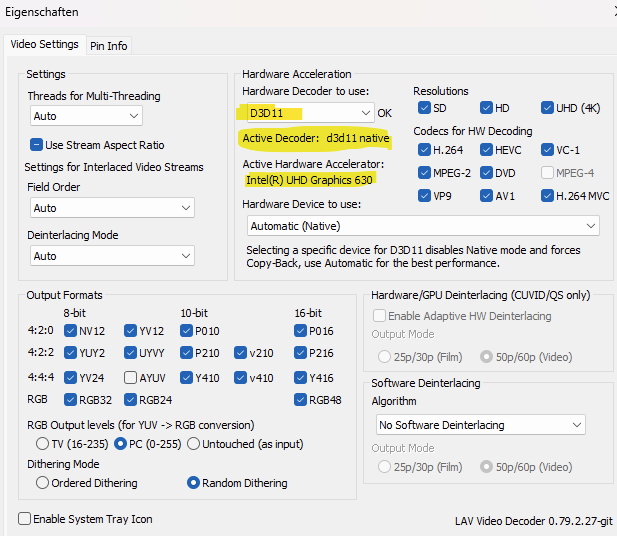

Ich beantworte mir mal selbst die Frage nach einiger Recherche.
Auf dem i3-9100 läuft es doch mit D3D11, ich musste nur den Video Decoder ebenfalls auf D3D11 stellen:
Sobald der Decoder aus irgendeinem Grund auf Software Decodierung springt, ruckelt es nur noch (am i3-9100).
DXVA bedeutet D3D9.
D3D11 ist neuer, moderner kann angeblich mehr. Ob man es sieht weiß ich nicht, dazu ist mein selber gedrehtes Mobilfunk Material zu schlecht.
